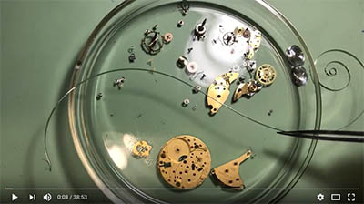

буду потихоньку выкладывать информацию по механизмам, их сборке/разборке.
если есть даташиты, какая то информация по профильному механизму, присылайте, буду размещать.
новичкам ведь интересно смотреть видео/фотоматериалы не "вообще", а именно по тому механизму, с которым они в данный момент работают.
размещаю первое видео сборки/смазки.
просьба сильно не пинать, снимать сборку - ад еще тот )))))
ЛУЧ 2209

ЛУЧ 2209 СБОРКА МЕХАНИЗМА
масла использовались: в большой лунке Moebius 8200, в средней Moebius 8030 и для палет и баланса - Moebius 8000.
p.s. угол подъема анкерной вилки на автомате выставил 42 градуса, а должно быть 49 градусов - поэтому амплитуда такая нехорошая показывается.
Вот как это выглядит уже окончательно при установленном угле в 49 градусов: https://www.youtube.com/watch?v=CrM7nI6oSis

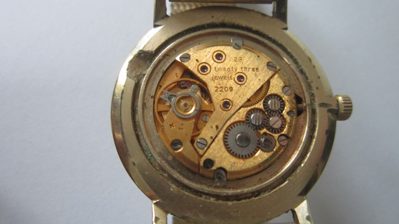

Хочется узнать об этой странной маркировке на механизме нет производителя и камни указаны прописью, что за черт?!)
Кто производитель?

Подниму вопрос. Почему на одних механизмах указано "23 камня", а на других "twenty three jewels"? Оба Луча покупались в свое время в советском магазине.
одни были предназначены для внутреннего рынка, другие на экспорт.
Ультратонкий механизм был разработан на 1-м МЧЗ в начале 60-х годов и устанавливался в часы Полёт. Позднее механизм передали на Минский ЧЗ для часов Луч.
