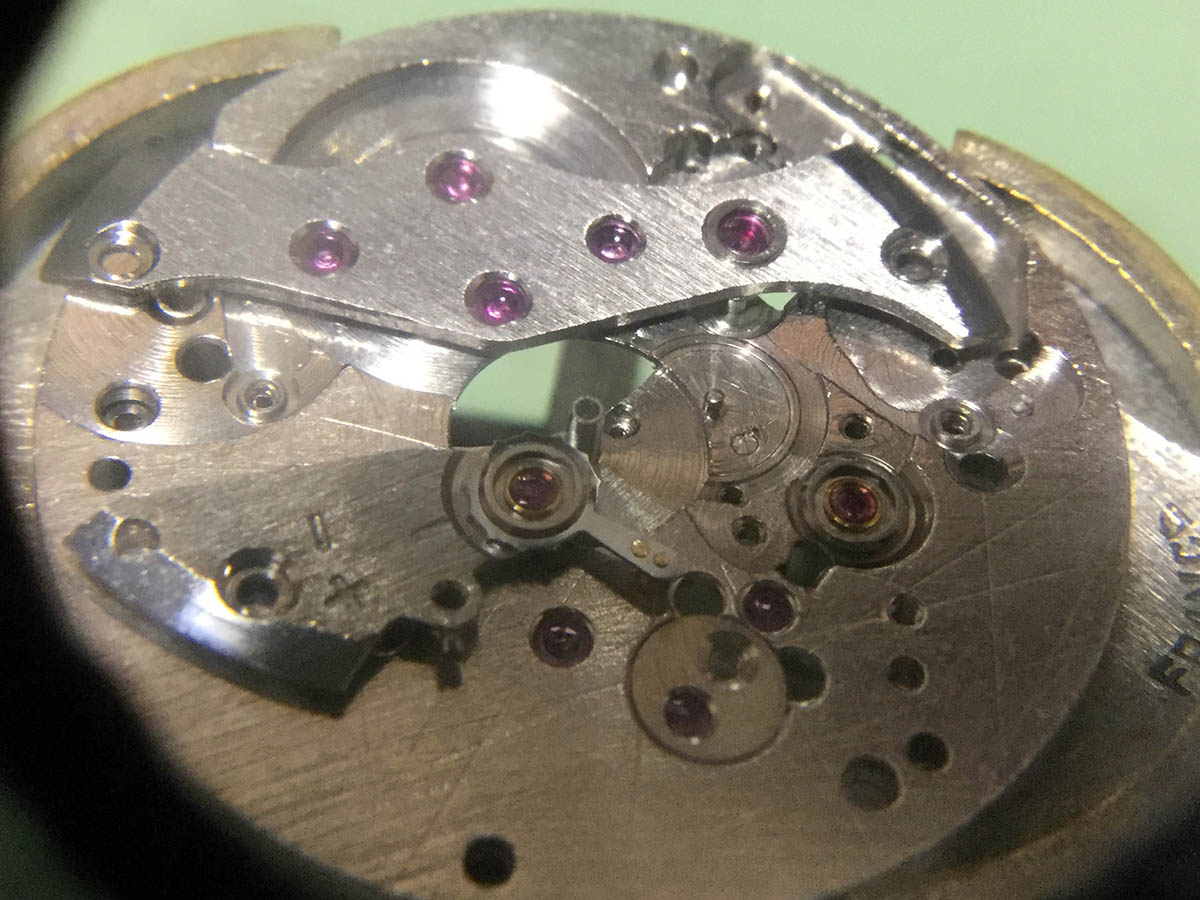

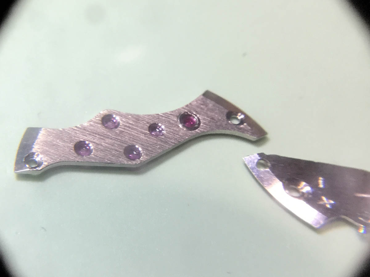

механизм Ракета 2209

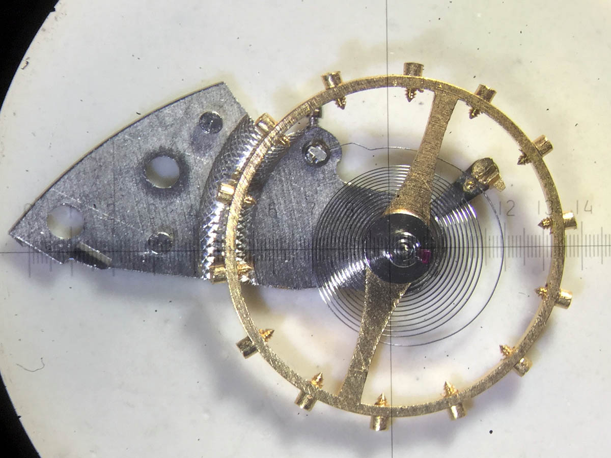

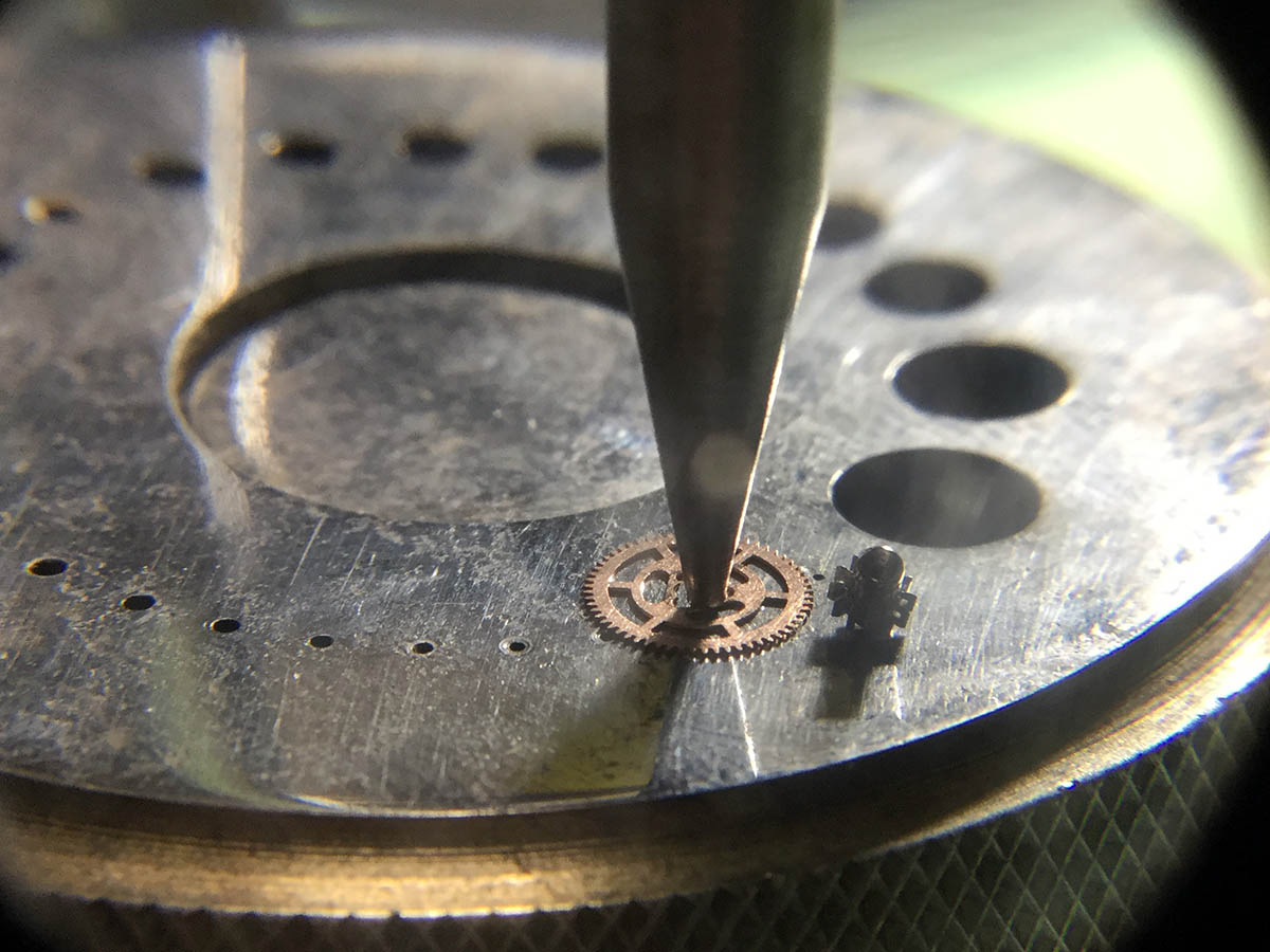

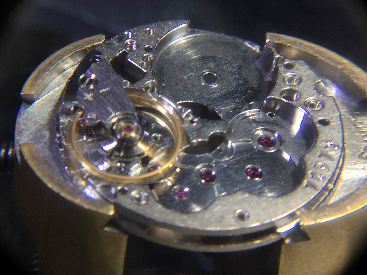

история создания этого механизма описана здесь.
высота - 2,7 мм, что в те годы для трехстрелочника было очень интересным, в Лейпциге механизм брал первые места 2 года.
5 колес на одном мосту - не так и сложно, как оказывается, установить.
особое внимание нужно уделить волоску баланса. зазоры минимальные, возможно затирание волоска о мост вилки или мост баланса.
фото сборки некоторых узлов механизма, возможно кому-нибудь поможет.

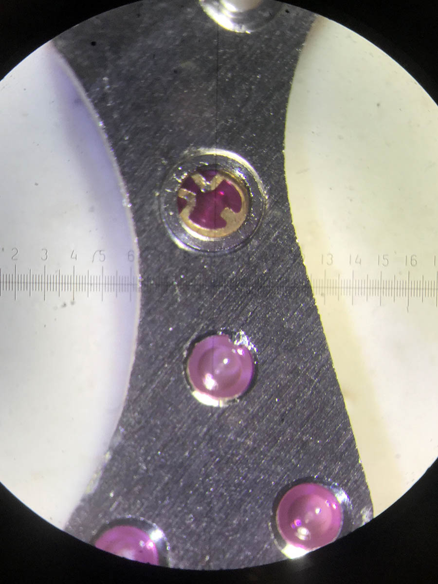

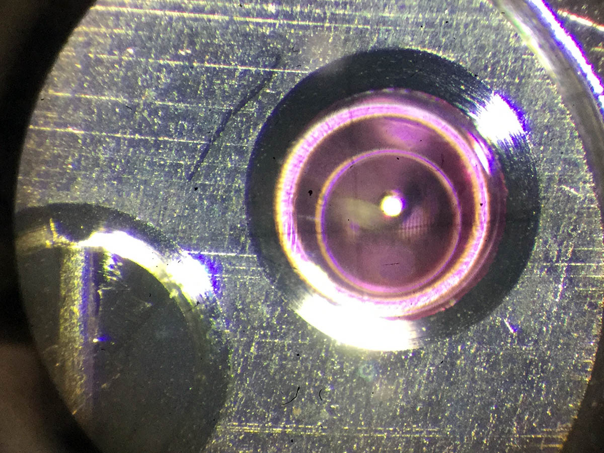

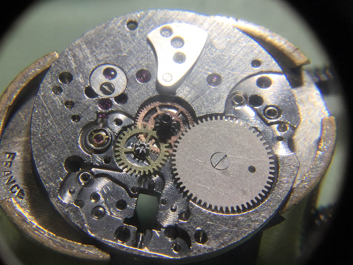

Вопрос по часам ракета 2209
Поделитесь опытом по установке стопорной пружинки на камень оси баланса.
Старый 14.11.2017, 09:00
Аватар для dmvt1
dmvt1 dmvt1 вне форума
Регистрация: 05.11.2010
Сообщений: 8,133
Сказал(а) спасибо: 58
Поблагодарили 7,775 раз(а) в 4,049 сообщениях
Там все стандартно как в любых других часах. У каждого мастера своя техника снятия и установски пружинок бушонов. Я это делаю с помошью путгольца (иголка с ручкой) и плоско заточенной палочки, которой придерживаю пружинку от вылетания.
