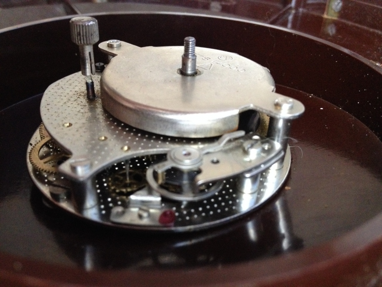

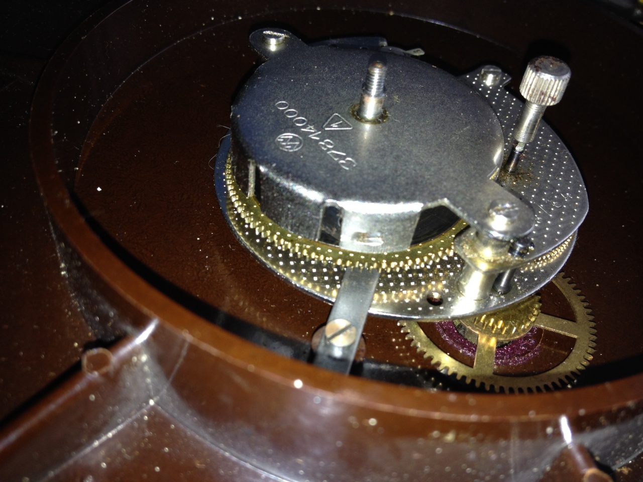

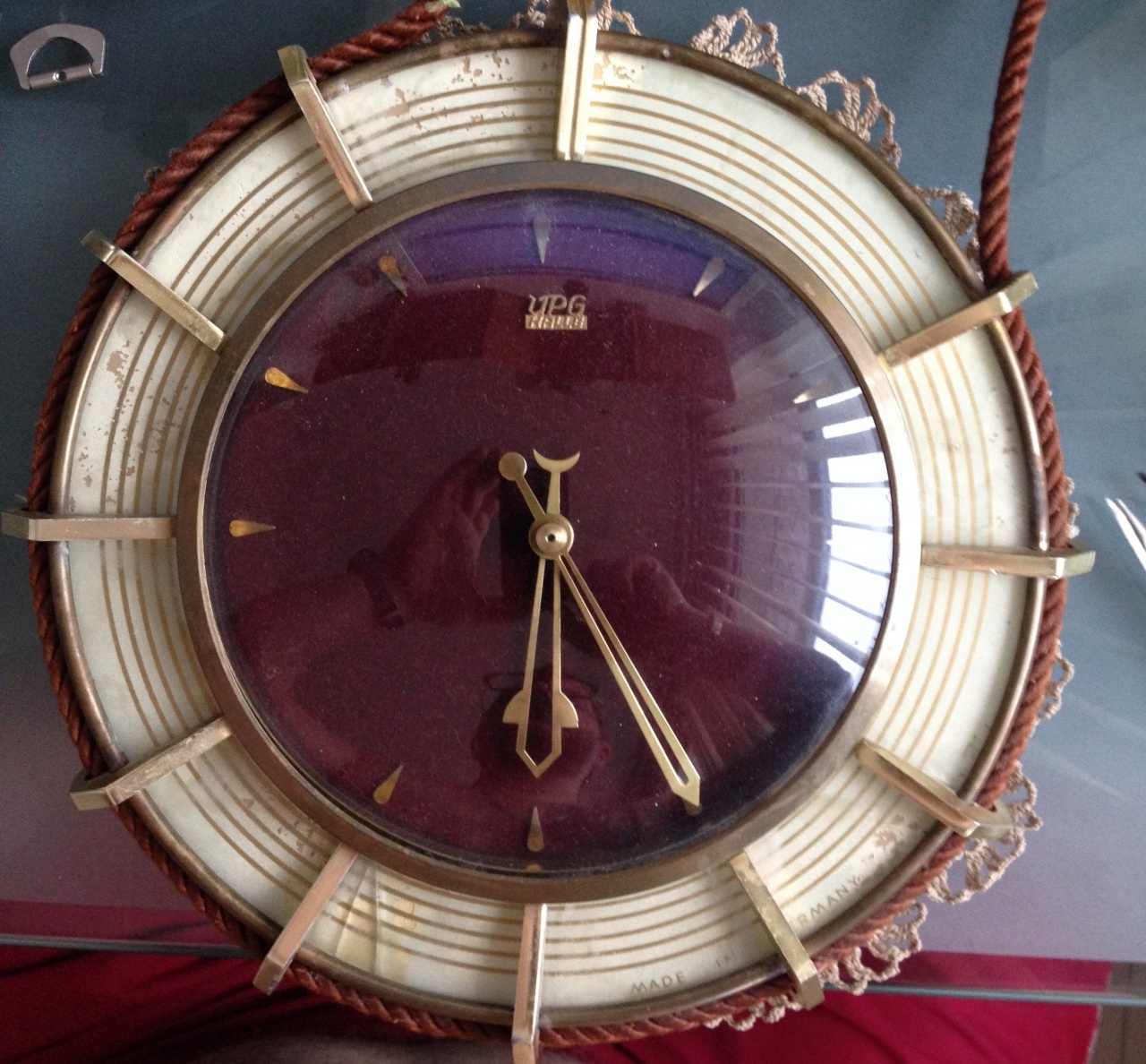

Вот такие бабушкины часы недавно мне достались.
Немецкие. Предположительно 50х-60х годов.
Часы сначала не шли при полной заводке. Открыл, дунул на баланс - пошли. Но после одного оборота анкерного колеса(?) опять стали...
Читал где-то, что возиться самому проблематично - с пружиной будут проблемы...
Что Вы посоветуете?
P.S.Сам я полный чайник. только начинаю читать литеретуру.

Это ГДР. Если нет навыков - лучше отдать мастеру. Штифты и цапфы отлетают на раз.

К наручным часам из ГДР, в своё время, пристало прозвище штамповка.
Этот экземпляр вполне подходит под такое определение. У них ресурс 10-15 лет. Чисткой не отделаться.
Придётся ревизовать каждую ось, каждое отверстие в мостах, каждый штифт и каждую пружинку.

В принципе все правильно-ширпотреб из ГДР, привезли как сувенир о службе в ГСВГ. Ремонт не стоит того. Проще либо найти на барахолке такие же в состоянии механизма получше. Или же поставить туда подходящий механизм. Все равно исторической и т.д. ценности нет.

самое страшное - износ штифтов вилки и зубьев анкерного колеса
если его нет, все остальное вполне исправляемо
