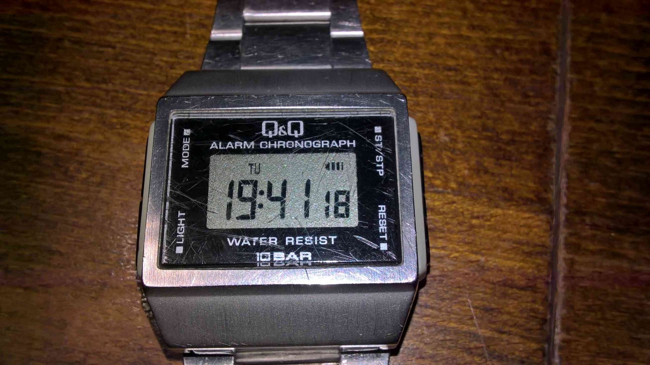

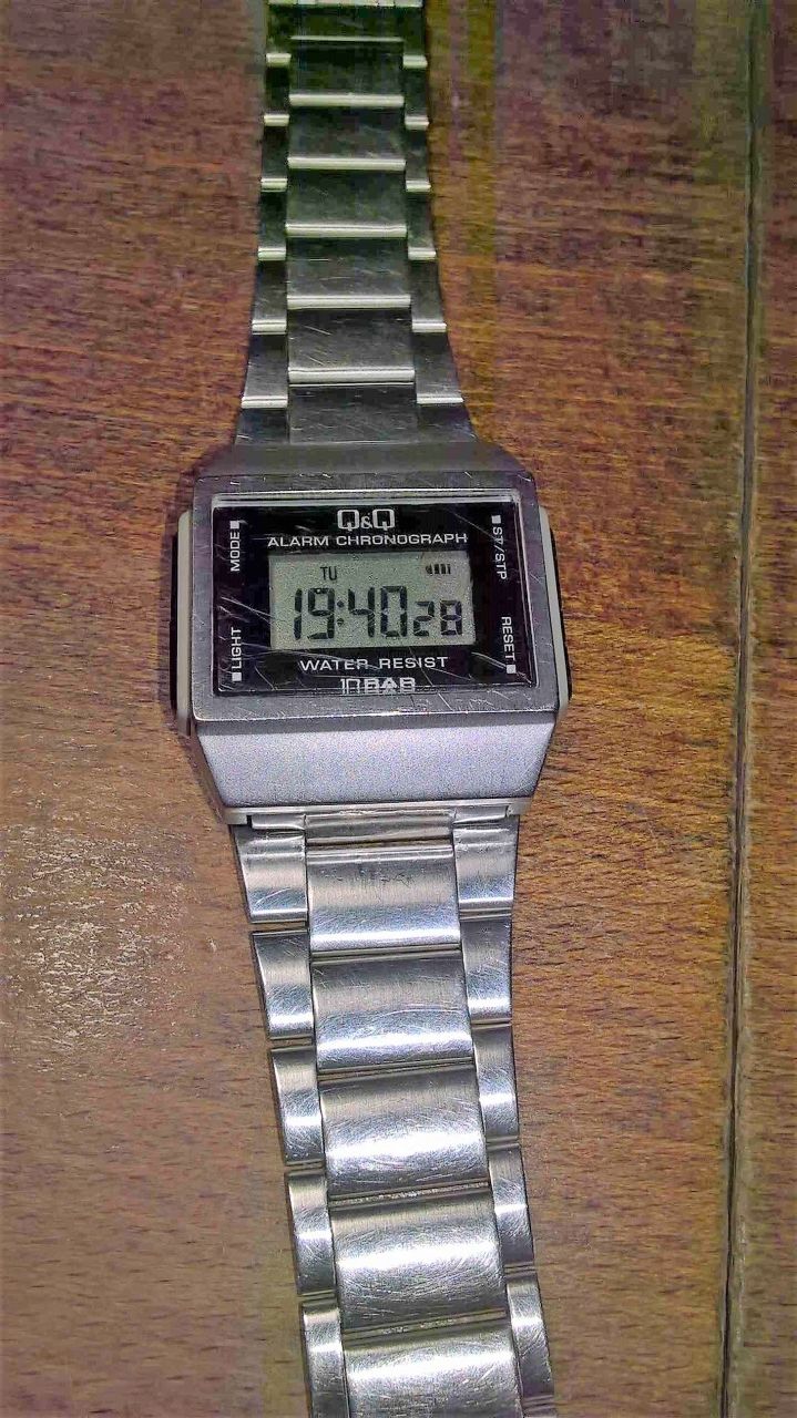

Здравствуйте часовые гуру.
Подскажите пожалуйста.
Часы наручные Q&Q 10 BAR как настроить будильник.
Вроде всё делаю правильно а звука не слышу.
Должен же быт какой то тест на звук.
Спасибо.

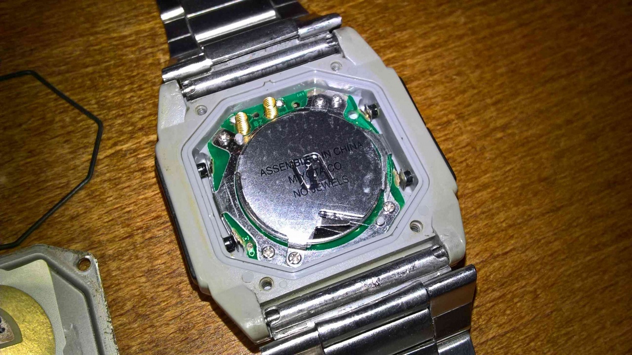

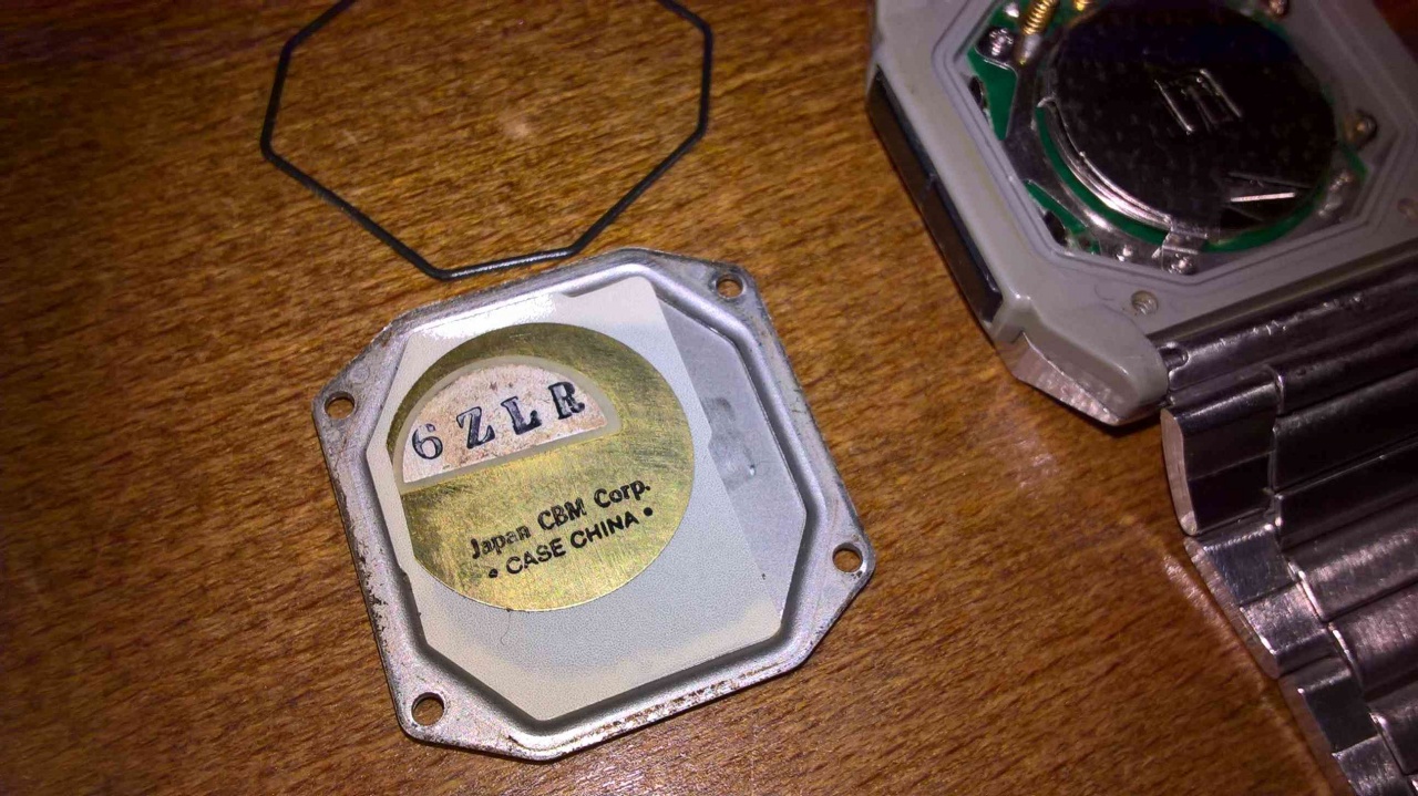

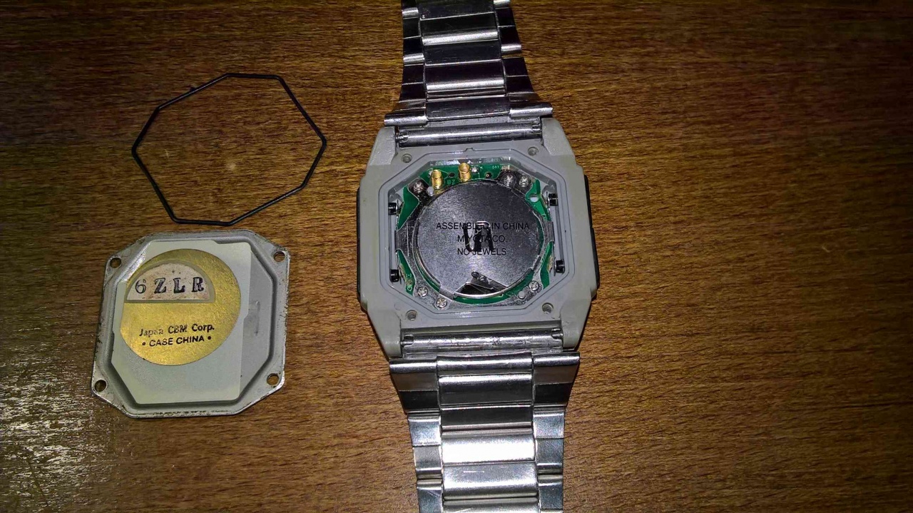

добавил фото что внутри у них
Вот раскрутил и снял крышку.
На первый взгляд всё вроде на местах.

Добрый вечер попробуйте правильно установить крышку белый полукруг это пьезо пишалка надо чтобы жёлтинькие пружинки правильно попали одна на пьезик белый, другая на золотистую пластину.
Управление здесь по Моему как на Монтане, попробуйте сразу две кнопки нажать правые.

Aleksandrturbo спасибо Вам.
Попробывал вашего совета.
Пружинки по идеи попадают туда как Вы сказали.
Я крышку несколько раз прикидывал так вроде и есть.
А проверить прибором можно.Если к двум пружинкам его подключить.Есть ещё мысль попробывать пьезо звучалку от разобранной монтаны прикинуть.В смысле будет звук или нет.То тогда станет ясно в чём причина.
Может пора уже батарею сменит. Хотя идут правильно и подсветка светит.
В общем буду пытаться добиться звука.

Как я иписал выше я эти часы проверил.тестером.
Результат таков.
Ставлю сигнал на нужное время. К тем двум пружинкам подключаю миливольтметр.
Показания в режиме ожидания ноли. Как только сработал будильник на нужн7ом времени показания прибора стали менятся.Таам разное мизерное напряжение скачет. Ровно через минуту всё прекращается.На приборе снова ноли.
Вывод таков.выходной сигнал на пьезо звонок есть и он работает.
В место родного пьезо звонка пробывал подключать от Монтаны. Тишина. Потом ещё от какихто часов .
Звука нет. На этих часах о которых я темку завёл пьезо звонок не целый круг а только его половина.
Те что я подключал полные окружности.
