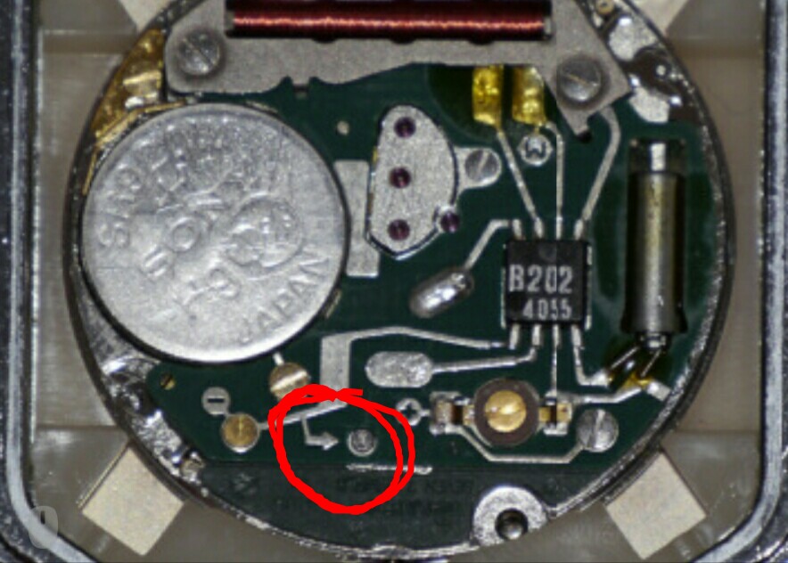

День добрый. Несколько лет назад за весьма скромные деньги приобрел на ебэе часы Casio MQ 503. По получении обнаружил что часы стоят - села батарейка. Купил и поставил другую - не пошли. Забросил в дальний угол. Сегодня вот попались опять на глаза, интереса для взял мультиметр и затестил батарейку - к моему удивлению она оказалась живее всех живых.
Полез в эти ваши интернеты, почитал-посмотрел, кое-где пишут что надо искать контактик "+" и на него подавать кратковременно напругу от батарейки. Но толка ноль. Зато померял напряжение между + и - контактами - все ок. Короче умом понимаю что скорее всего надо где-то нажать или что-то замкнуть, но что и где - не знаю. Ай нид хэлп. Плиз. Уж очень хочется папе часики эти презентовать - у него ностальгия сейчас по годам его расцвета, они были бы в тему. За качество фото прошу прощения - освещение ни к черту.

Опа-на, неужели я один вижу швейцарский механизм от ЕТА-ESA 555.? Да ещё на нескольких камнях!
Как оживить, не знаю, но это надо сделать обязательно! Удачи!

А вот что за точка, на которую показывает стрелка? Не на нее ли нажать или замкнуть батпрейку надо?
п.с. Касио на Еташке? Оригинально.)

Судя по фото, заводная головка не утопленна. Может в этом проблема?

Сообщение от Grayvors Посмотреть сообщение
Это модуль 394, его устанавливали в основном в дайверы, с середины 80-х до 90-х годов. Каким образом он в таких стильных часах оказался ?
