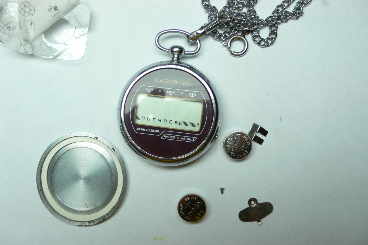

часы моего деда.хотел посмотреть как они в работе,но батарейки не помогли
в электронных часах еще не был хотя закончил МИРЭА
скажите они умерли от времени или нужно их изучать глубже?

После замены батареек, надо нажать кнопки (кажется верхнюю и нижнюю) и подержать несколько секунд.

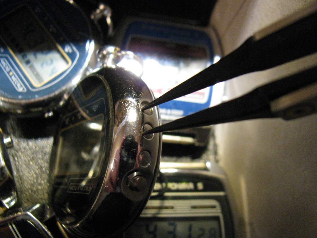

Если не поможет одновременное нажатие двух кнопок(см.фото), перейдите в раздел "Ремонт электроники".

две верхние

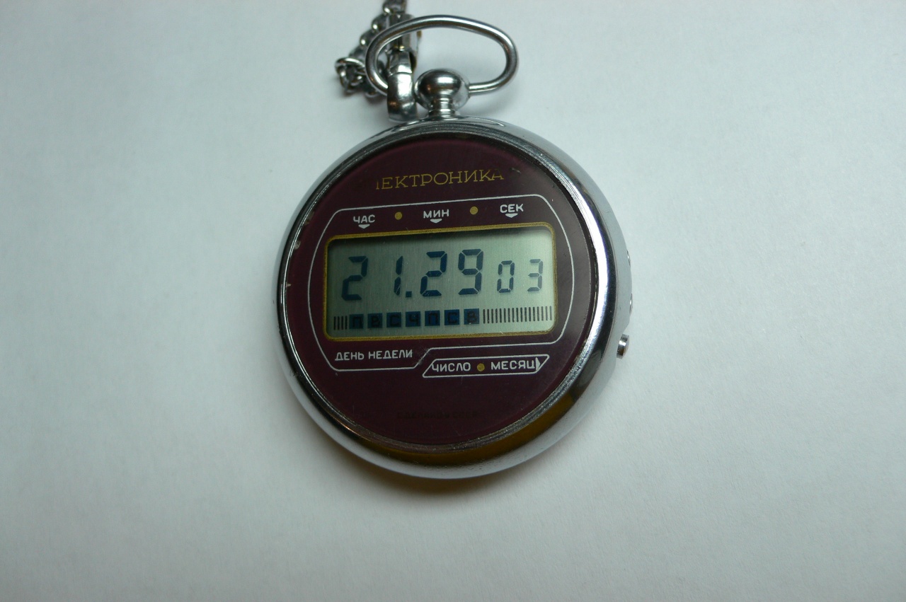

ага,оживил,спасибо
а как настроить день и месяц?
и есть ли в них подсветка

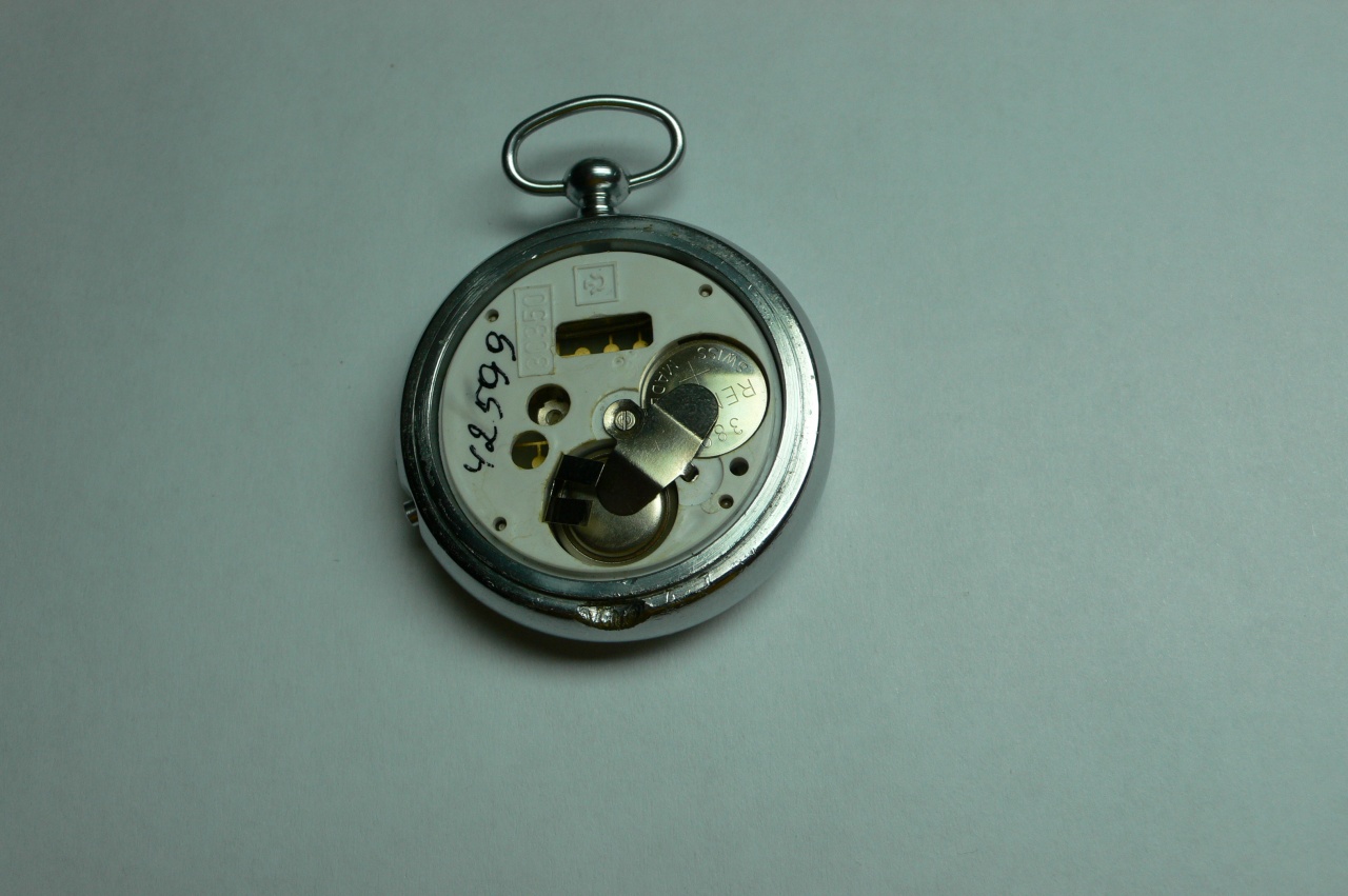

правильно батарейки поставил?

Да, только контакт на корпус разверните наоборот.

Нажав и удерживая нижнюю кнопку выставляете день и месяц также как выставляли часы и минуты. Подсветки там нет.

о здорово,все настроил,все работает,будем проверять ход
ВСЕМ СПАСИБО,УРА

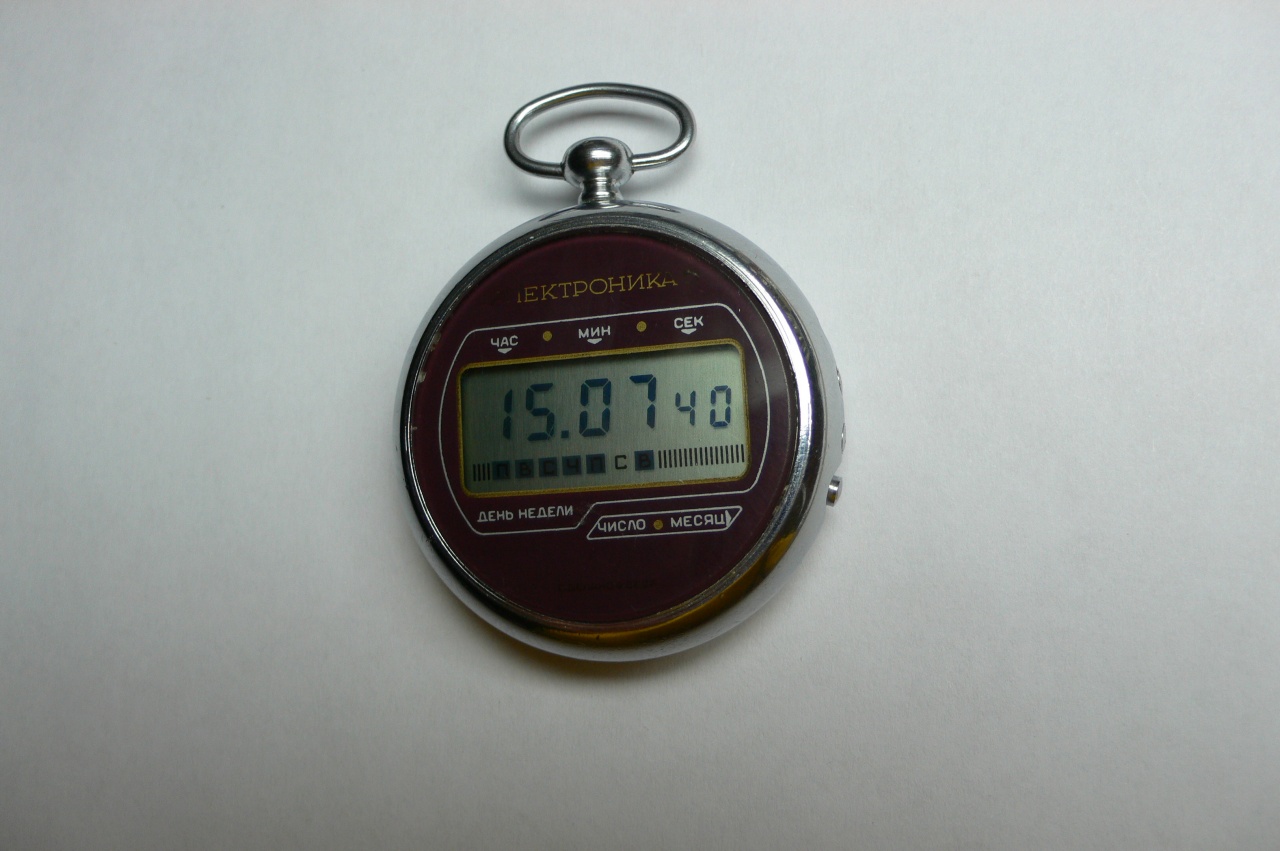

ходят точно,но не показывает день недели ЧТ
