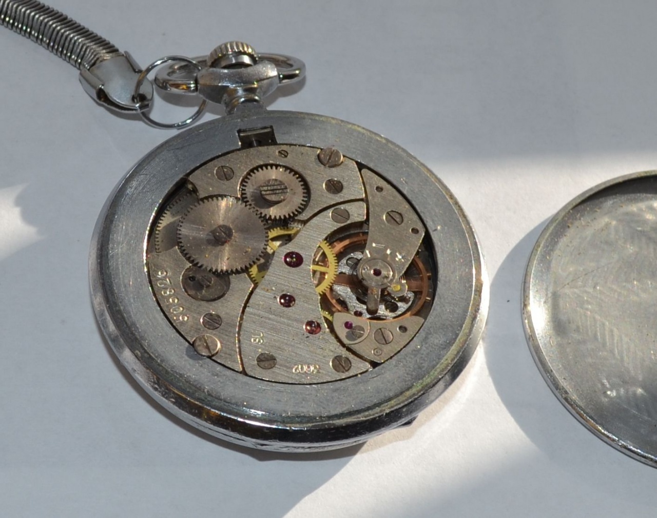

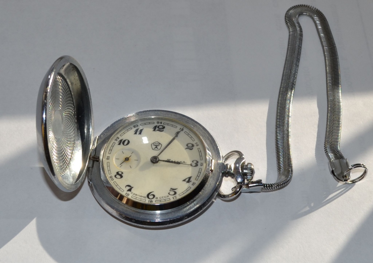

Доброго всем дня!
Приобрел карманные часы МОЛНИЯ. Часы ходят... Усердно и старательно!
Но КАК ходят-))) СКАЗОЧНО! Охарактеризую этот ход так: "от вольного" - как хочу, куда хочу - так и хожу. Могут встать..., отстать..., "убежать"..., этак часа на 2 - 3 за сутки.
В чем возможная причина? И под силу ли решить её самостоятельно (с балансовыми мех- ми не знаком, только с маятниковыми).
Буду признателен за любую помощь/совет/консультацию...
С уважением.

Сообщение от gustau Посмотреть сообщение
Очень просто. Надо часы разобрать полностью. Все детали помыть в ванночке со специальной жидкостью. Затем всё собрать обратно, смазать нужные места, настроить и вуаля.
Третья фотка случайно здесь?

Третья фотка случайно "прилепилась", удалил.
С чего (последовательность) начать?
процедуру немного подробнее...
Тогда надо книгу - ремонт часов , в пост вписать....Не проще вам прогуглить литературу о общем ремонте механических часов?
На снимке видно много грязи , прям писок какои то!

Сообщение от 4MASTER Посмотреть сообщение
Чем промыть? (Мех- мы настенных часов промывал, самое простое, кипячением в мыльно- аммиачном растворе).

Сообщение от Anth Посмотреть сообщение
Жаль баланс молнии)))
Без цапф оставите)))
Наверное))
Ну таки я не собираюсь их кипятить! Чем промыть- то???
Сначала Эльма, рецепт есть на форуме, вода, изопропил чтоб убрать воду, сушка, бензин , сушка. Желательно мыть в Эльме в ультразвуке.
Если ничего нет, воруете у жены кисть тонкую, натуральную, обрезаете ее (кисть) чтоб жёсткий кончик был и в бензине НЕФРАС (калоша), моете кистью детали. Особенно камни и их отверстия и оси колёс.
А масло у вас часовое есть? Хотя бы 2 типов вязкости-для баланса/палет и более вязкое, для остального?
При разборке снимаете накладные камни!
Вот, почитайте, я сюда так же с той же задачей зашёл. Да так и остался))))
http://forum.watch.ru/showthread.php?t=206028
