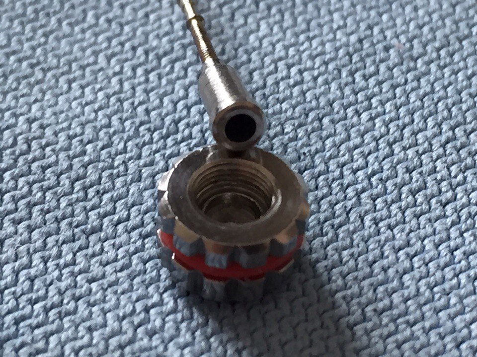

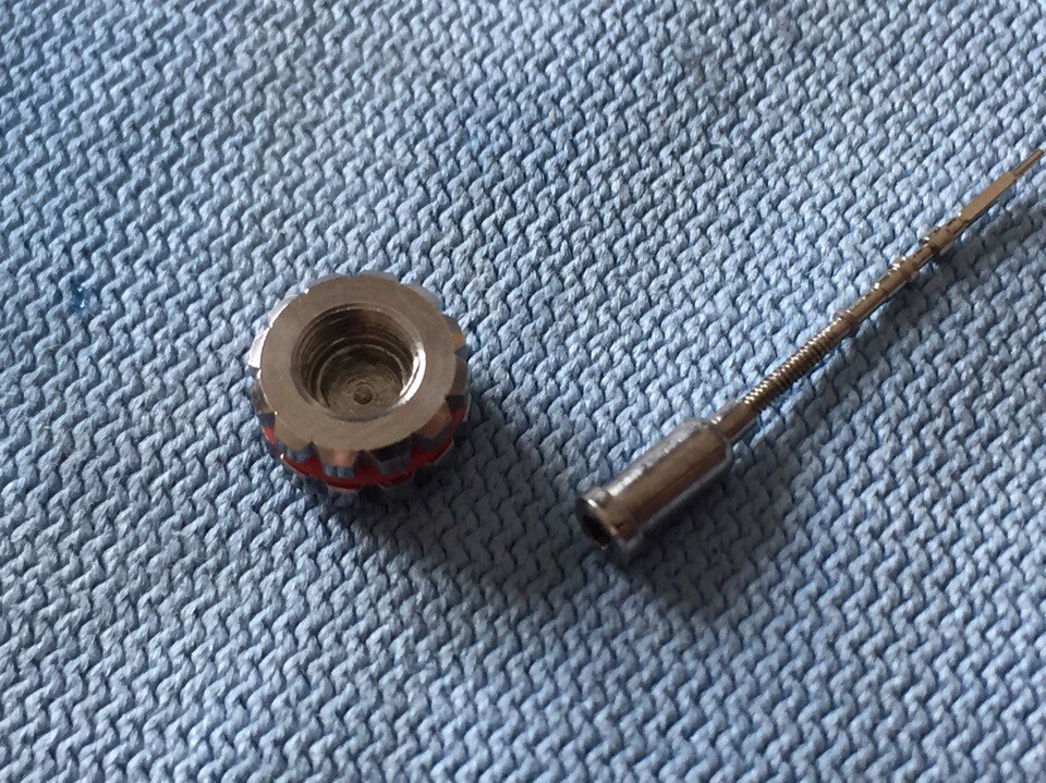

Доброго времени!
Отвалилась втулка со стеблем от основания головки! Плотно не фиксируется! Кто сталкивался и как решить? Orient M-Force

Она должна туго запрессовываться, если у вас головка легко разбирается, то надо думать как исправить, в зависимости от вариантов.

Сообщение от Андрей Крукович Посмотреть сообщение
То есть мне попытаться вбить втулку в корону?. Она вроде садится на свое место но не держится.

Так вы определитесь, садится она туго/слабо или вы не до конца её прессуете.
PS есть то же самое, но с резьбой. Правда если вырвалось, то будет еще сложней исправить.

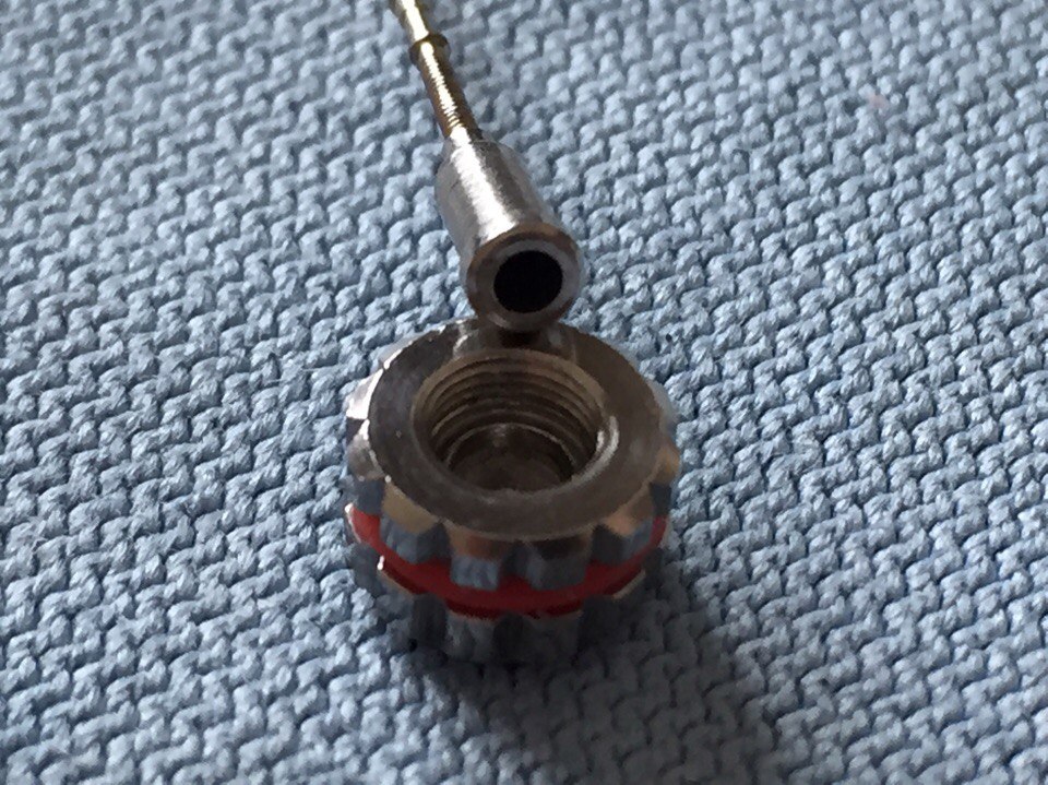

Сделайте так.

В данной ситуации без профессиональной токарной работы не получится. Саму головку надо немного доработать, да и для запрессовки выточить инструмент. Короче -возится много придётся.Приходилось пару раз такое делать. Не все головки поддаются ремонту. Конечно лучше новую.

Сообщение от Trops Посмотреть сообщение
Ответ пост номер 5
Немного добавлю, конус поострее желательно и запрессовать на лактит.

Сообщение от Graf Посмотреть сообщение
Да, я применяю 496.
Ответ пост номер 5
Метод простой и соответственно недолговечный результат.
