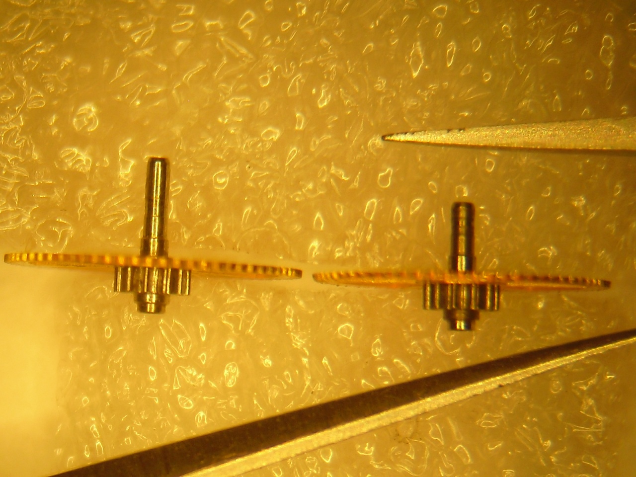

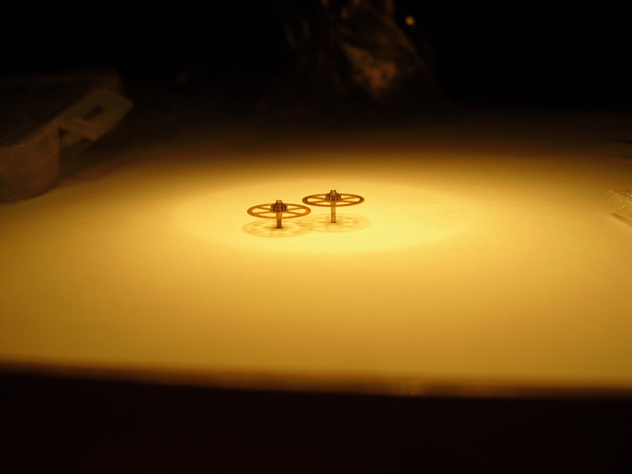

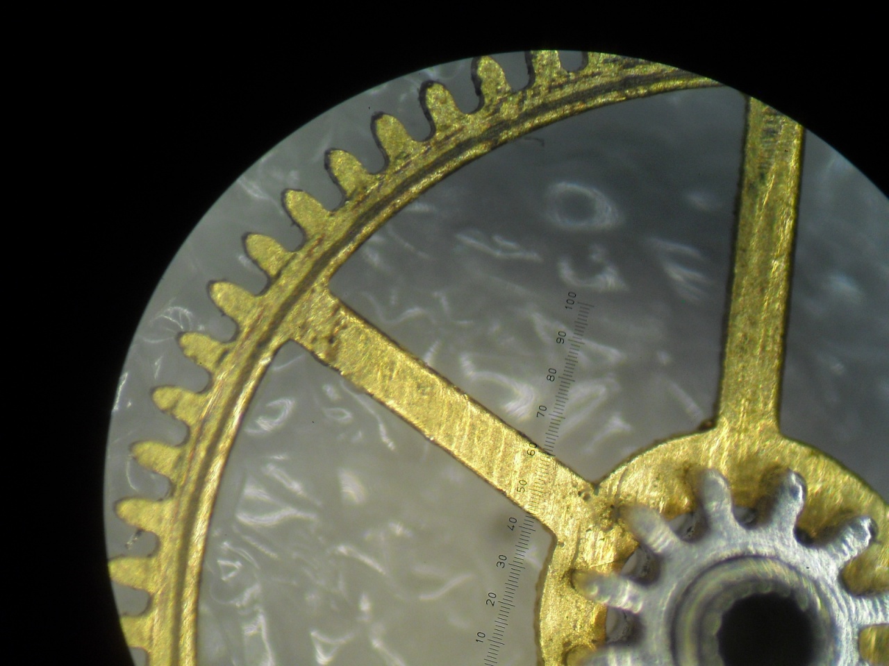

Центральное колесо Полёт 2616.2H
Купил новое центральное колесо для моих золотых...
Под микроскопом "новое" колесо выглядит довольно немолодым
Интересно, что и ось 3.8мм - это длиннее чем оригинал, который 3.1мм.
Вопрос к знатокам: WTF?!
- это что за зверя мне подсунули? будут ли проблемы с насаживанием Минутного Триба?
- с такими бороздками стоит ли даже устанавливать это колесо или опять удочку закинуть в Интернет и попытать счастья в надежде, что правильное колесо прикатит?
Душан,
Не могли бы Вы свои 2 цента добавить? Наверняка Вам приходилось иметь дело с такими недоразумениями.
Заранее благодарю ВСЕХ!

вам подсунули колесо от календарного меха или от меха с двойным календарем или вообще перепутали и прислали не от того меха. Проблемы будут. Возвращайте назад.

Спасибо за совет - я так и думал, что лучше и не пытаться его устанавливать.
Цена пустяковая даже заморачиваться не буду с обменом, но попросил чтобы НОВОЕ ПРАВИЛЬНОЕ колесо выслали. Пока тишина. Весь проект заморозился

Сообщение от Mortiis Посмотреть сообщение
Такое колесо вам в любой мастерской найдут. Смысл искать его в интернете?
Ближайшая мастерская далеко
Я товарищу-продавцу на Интернете и модель часов выложил, и фотографии, но видно он просто ошибся так как анкерное колесо правильное выслал. Я и центральное колесо не сразу "раскусил". Сначала просто поставил - по диаметру подходит, а высоту оси только потом померял, когда на колесе следы износа заметил под микроскопом. Как Вы думаете - эта тёмная бороздка на колесе след от износа или просто такое качество покрытия?
Сообщение от Андрей Крукович Посмотреть сообщение
И желательно брать в паре с минутником, не всегда они подходят.
Зачем Вы меня так пугаете?
Спасибо за совет. Попробую заказать их в паре. А что конкретно не подходит?

Диаметр минутника к диаметру оси колеса)
