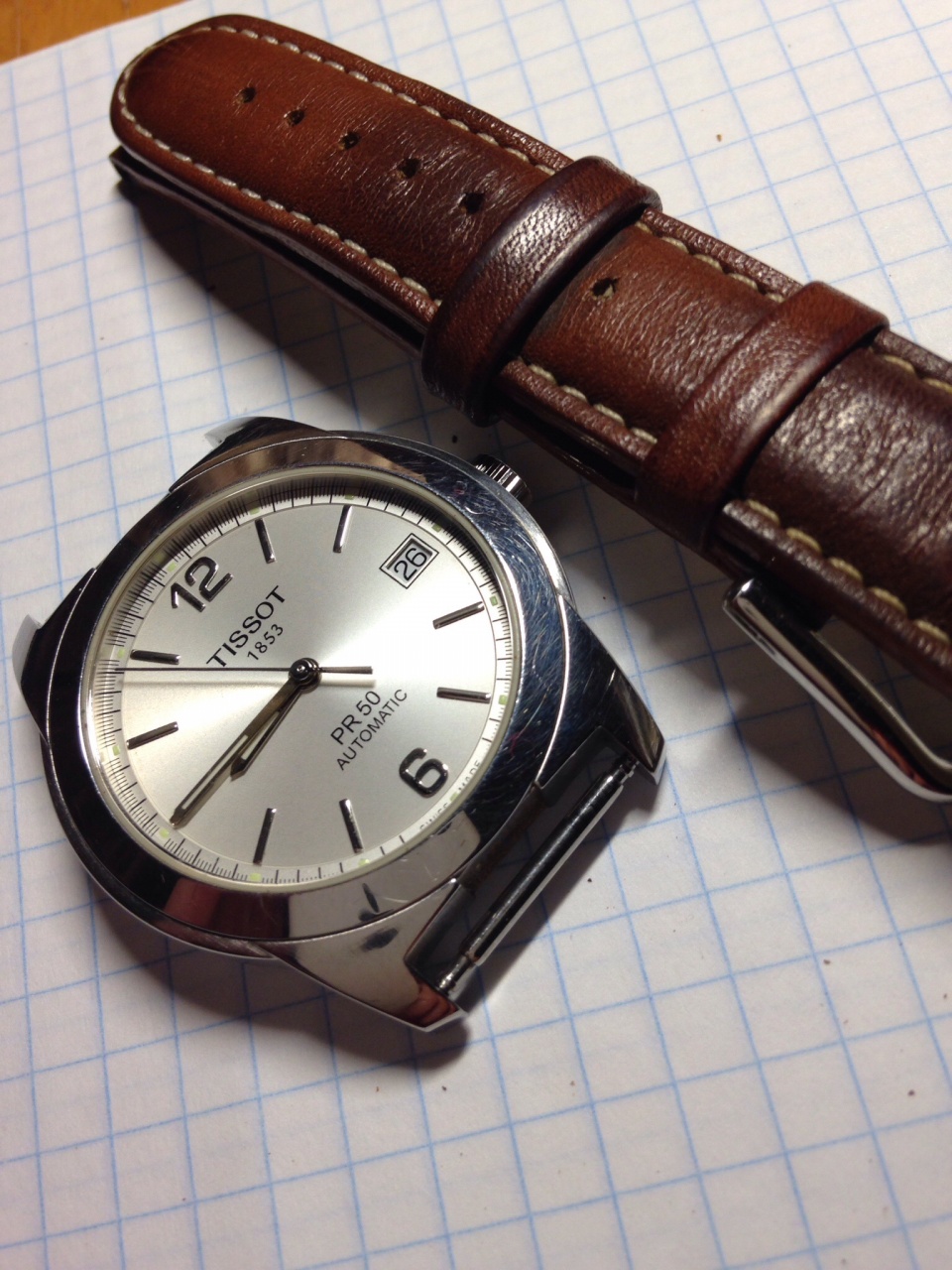

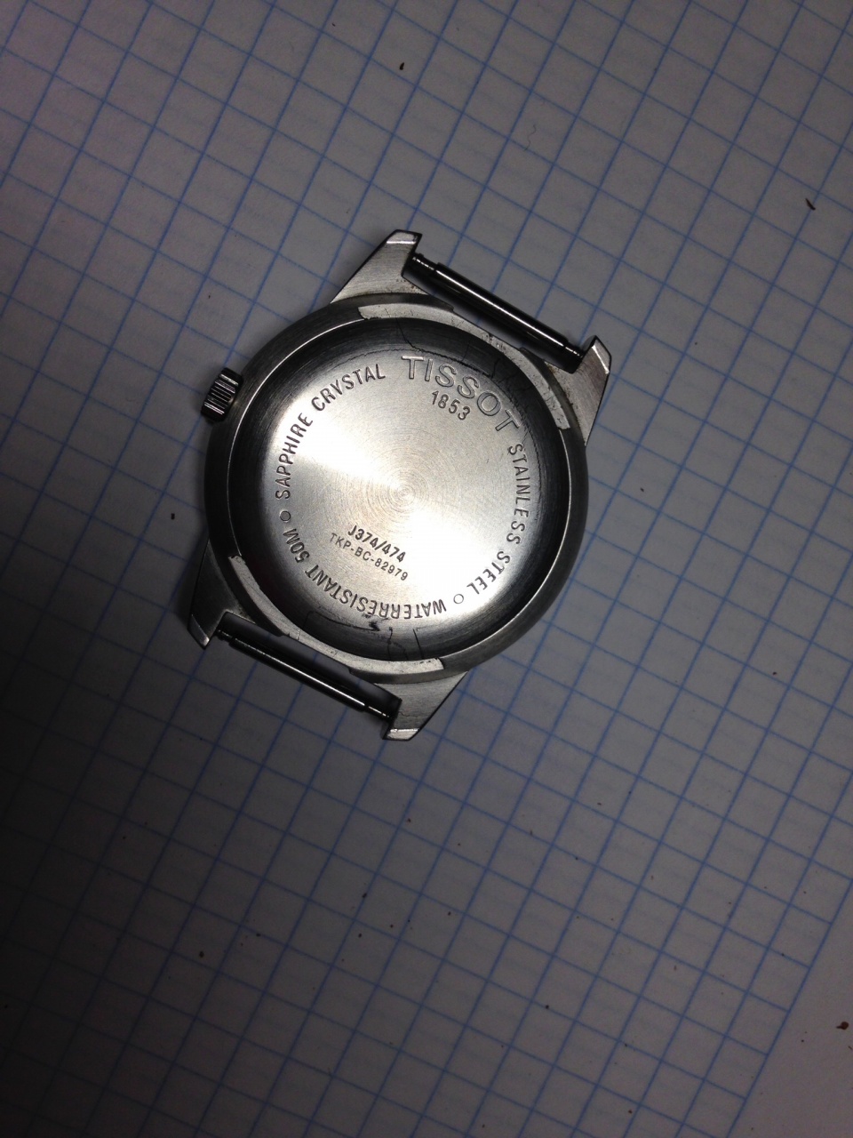

Сделать котлету из тиссо

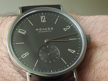

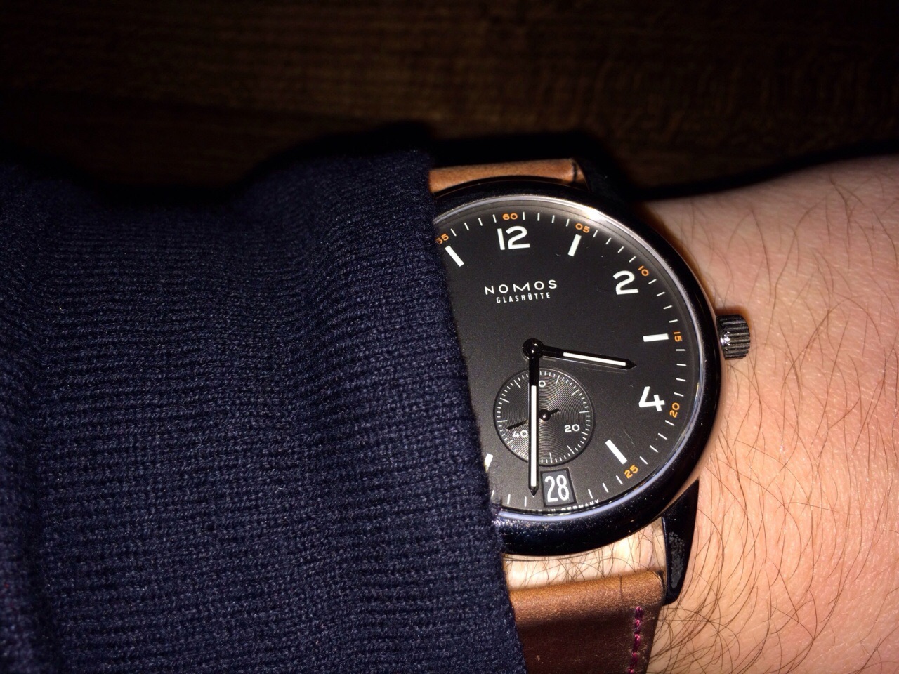

Возможно ли такое? Безель сатин сделать вместо полированного, цифер без люма и без накладных меток, как у нижеприведенного номоса, вороненые стрелки, стекло можно "родное" оставить, а можно купол. Цифер светлый для контраста. Фото тиссо мои, номоса взято с форума для примера. Сколь по цене встанет, если кто возьмётся? И к кому обращаться?

Работа по внешним оформлениям требует достаточно хорошего вкуса и сильно зависит от вкуса клиента. Попробуйте сами нарисовать свои "хотелки" в любом графическом редакторе. С разметкой, надписями, отверстием под календарь и пр. Как в эти "хотелки будут вписываться имеющиеся накладные метки, гармонировать с имеющимися стрелками, календарем и пр. Просто когда сами поймете что хотите, то и разговаривать с Вами будет легче. Пока это "сделай то не знаю что". По ценам тоже копейками отделаться не удастся. В Питере стоимость профессиональной реставрации циферблата с полной перерисовкой составляет около 12 тыс. руб. В Москве, я думаю, не дешевле. Это вариант с качественной печатью в два цвета. Те же накладные метки большая проблема, перед печатью их придется демонтировать, а потом установить на место. Выкинуть их не получится, т.к. для точной установки меток под ними в циферблате просверлены отверстия под фиксирующие штифты на метках. Так что переделка циферблата это очень не простая задача. Иногда проще сделать новый с нуля, чем переделывать старый.

Гм.. а если прежний цифер выкинуть (оставить мастеру), вместо него воткнуть другой подходящий? Такого же диаметра с центр секундой и окном даты настолько сложно найти, подобрать из множества остальных марок, те же стрелки от того же донора, от которого сам цифер? Тогда точно гармонировать будут, а корпус стального цвета в большинстве встречается сплошь и рядом. С граф редактором ни разу не сталкивался и не хочется, как альтернатива примеры фото желаемого, единственное изменение, цифер светлый. По надписям на цифере, чтоб не перегружен, название бренда, кол-во камней и мех/кварц (не принципиально)

Ничего не выйдет.
Номос большой, тонкий и плоский, а ваши чаы, грубо говоря, почти круглые.
Какой циферблат в них не ставь, вид плоских они не приобретут.

Жаль.. остаётся лишь самодельное чего лепить, т.е. полностью цифер с нуля, стрелки только надо будет подходящие. Ещё б найти лиц, готовых заняться подобным видоизменением в случае, если окончательно определюсь.
