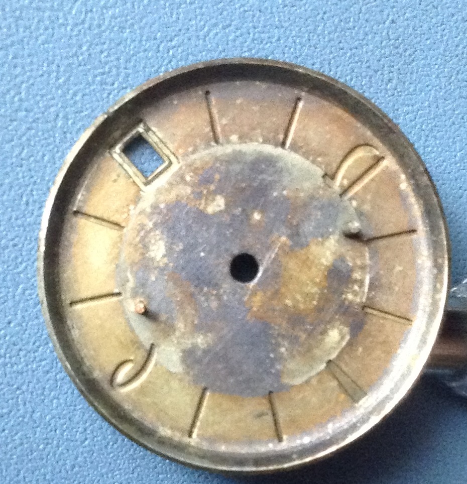

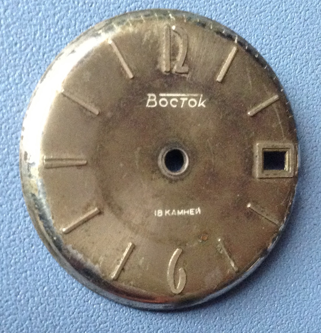

Подскажите, пожалуйста, чем очистить от краски циферблат?
Часы "Восток 18 камней 2214"
Состояние ужасное, с левой стороны видно подкорку, блеск метала, если бы очистить краску тут, что осталась, было бы очень красиво и смотрелись бы ого-го.
А я потом бы отдал их, чтоб сделали в тех же местах лазерную гравировку.
Только не знаю, каким средством их чистить, в сети, одни пишут уксус+соль, и довести до огня, чтоб прокипел. Не знаю как оно, в общем, кто знает, подскажите, пожалуйста. У часовщиков спрашивал, они не знают ничего, чем и как чистить, ну это понятное дело. А мне как быть.?
Это часы моего деда, хочу ему подарок сделать.

Уж коли это не вам в память о деде, а его часы, нужно искать такой же циферблат, но в хорошем состоянии, это не проблема. И деду вернуть часы в таком виде и в пакетике старый циферблат. Краску если начнёте чистить, хана циферблату.

Слезет краска, циферблат будет светлее и блестеть, а там уже и гравировку нанесут.
После этого циферблат окислится за несколько дней или недель.

Циферблат -- латунь или что-то в таком роде. Сверху напыление (серебристое), не помню, что за метал. И уже сверху он крашен.
Можно попробовать растворители, конечно. Возможно до напыления доберетесь. Но, на нем останутся вкрапления.
И, как только начнете чем-то тереть этот серебристый слой, например DIALUX, то быстро протрете его до латуни. Очень быстро.
А вот потом... Потом в домашних условиях, вряд ли вам удастся получить перекрашенный, качественный, циферблат.
P.S.: Антон находил в С-Петербурге контору которая может делать циферблаты, но там цены... т.к. это ручной труд и единичный подход.

Так зачем в этом случае такое? ))))))))
Получится циферблат или очень дорого, от 200 usd или же совсем непохожий на оригинал. Нужно искать оригинальный в хор сост.

Все таки постарайтесь быть максимально вежливым, особенно имея 3 сообщения на форуме. Если бы существовал способ быстрого восстановления циферблата, никто бы его от вас скрывать бы не стал.
А циферблат этот делался на заводе так: латунь, слой праймера, слой краски, по краске тампопечать, слой лака.
Мы, кстати, здесь уже проходили все подобные попытки восстановления.

Снять легко , ацетон . Надписи то же смоются.
