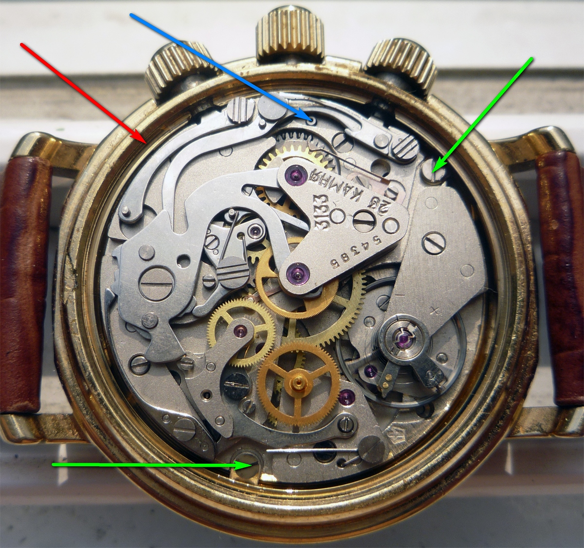

как вынуть механизм 3133 (старые Штурманские)
Снимаем крышку, вынемаем резиновое кольцо (красная стрелка), вытягиваем головку в положение перевода стрелок, нажимаем кнопку(синяя стрелка), вынимаем головку, откручиваем два винта(под каждым винтом есть металлическая прокладка, не потеряйте), вынемаем механизм. Сборка точно в обратной последовательности.

Спасибо Вам огромное! А кнопки секундомера разве не нужно вынимать, перед тем как вынимать механизм?

Сообщение от serge1978 Посмотреть сообщение
Не нужно. Они держатся в корпусе часов. Механизм вынимается так. В положении стеклом вниз часы накрываются картонкой и переворачиваются вместе с ней в положение стеклом вверх. После этого корпус приподнимают, механизм остается лежать на картонке циферблатом вверх. Трогать механизм пальцами не рекомендуется - отпечатки на мостах "проявятся" через некоторое время из-за кислоты в кожном сале. При чистке часы удерживают за бока циферблата.

Спасибо! Я вчера нашел ролик на Ютьюбе, где показывают разбор часов 3133.. на английском языке. Я по фоткам понял, что кнопки секундомера дааят на рычаги и подумал, что когда вынимаешь механизм, нужно нажать на рычаги пальцами, потому что они подпружинены. Для таких работ я хочу купить перчатки, в которых ювелирные мастера демонстрируют всякие реликвии (такие белые), но я не знаю, где такие купить.
