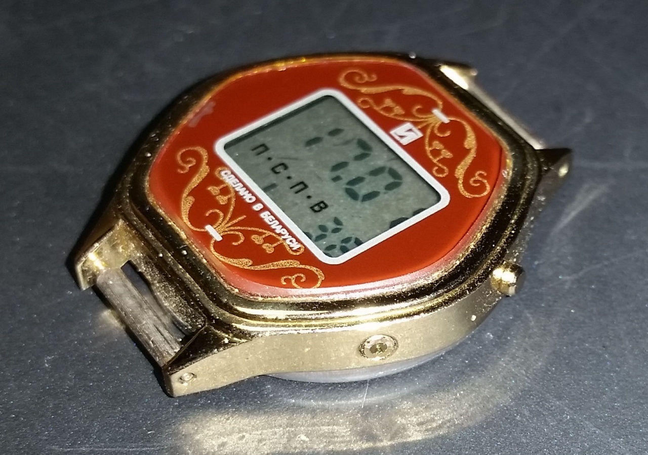

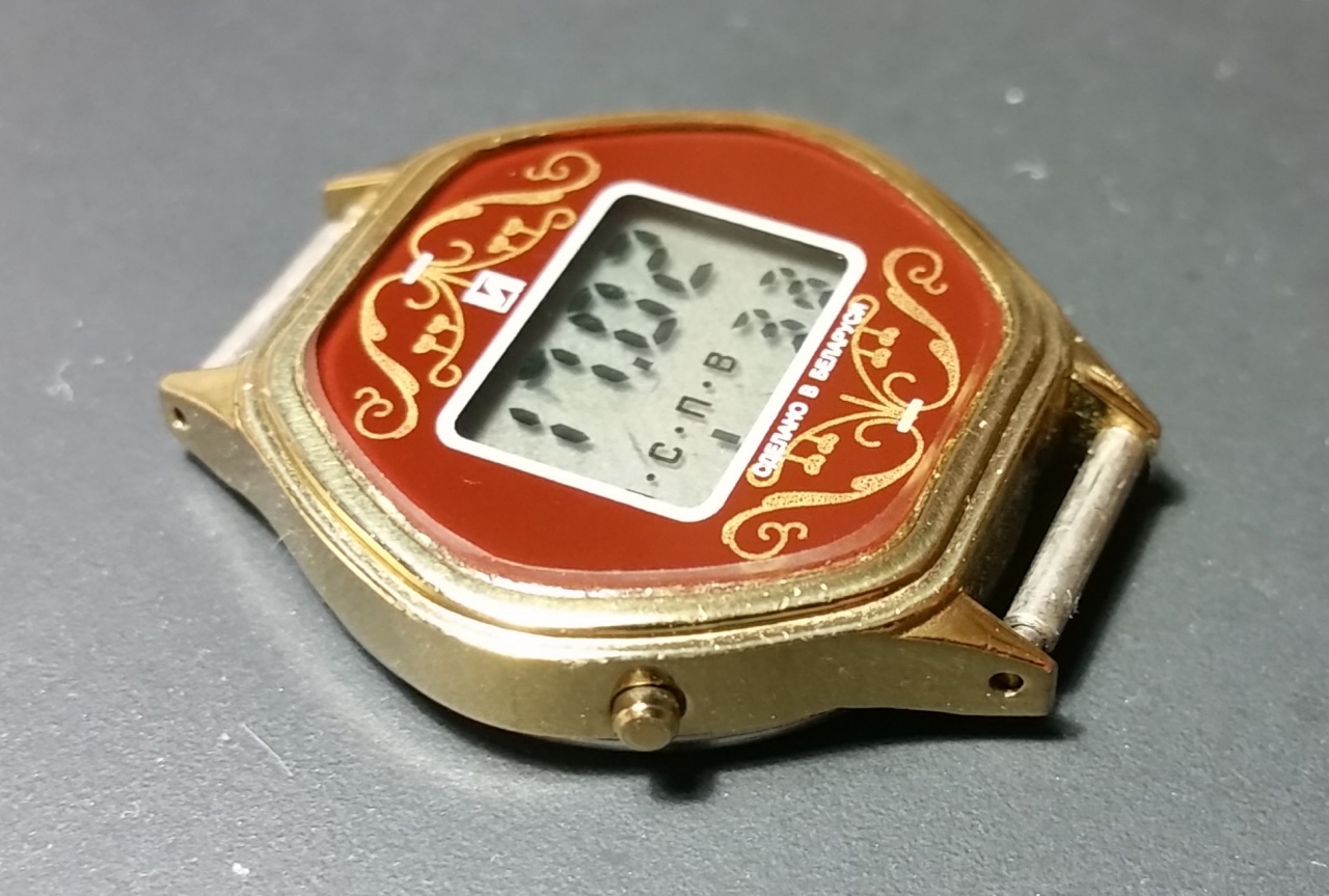

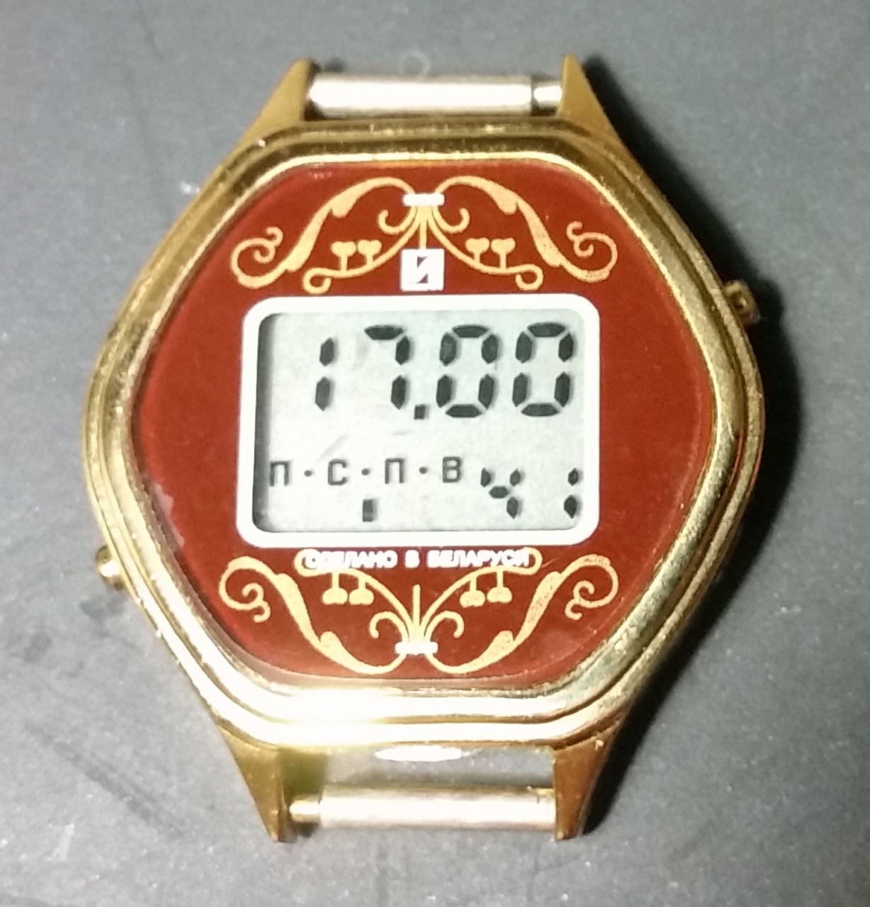

Ищу инструкцию к вот такой женской Электронике. Подмогите, чем сможите

И еще, подскажите, плз, как на них производится общий сброс?

У этих часов есть ЦНХ? Если есть, как в него входить? Длительное нажатие на кнопку установки времени ничего не дает.

Нет, ЦНХ тут нет. Инструкция почти точно соответствует Электронике 206, кроме 12-часового режима - его здесь нет.

А как называется эта модель?

bbar, Электроника-51.

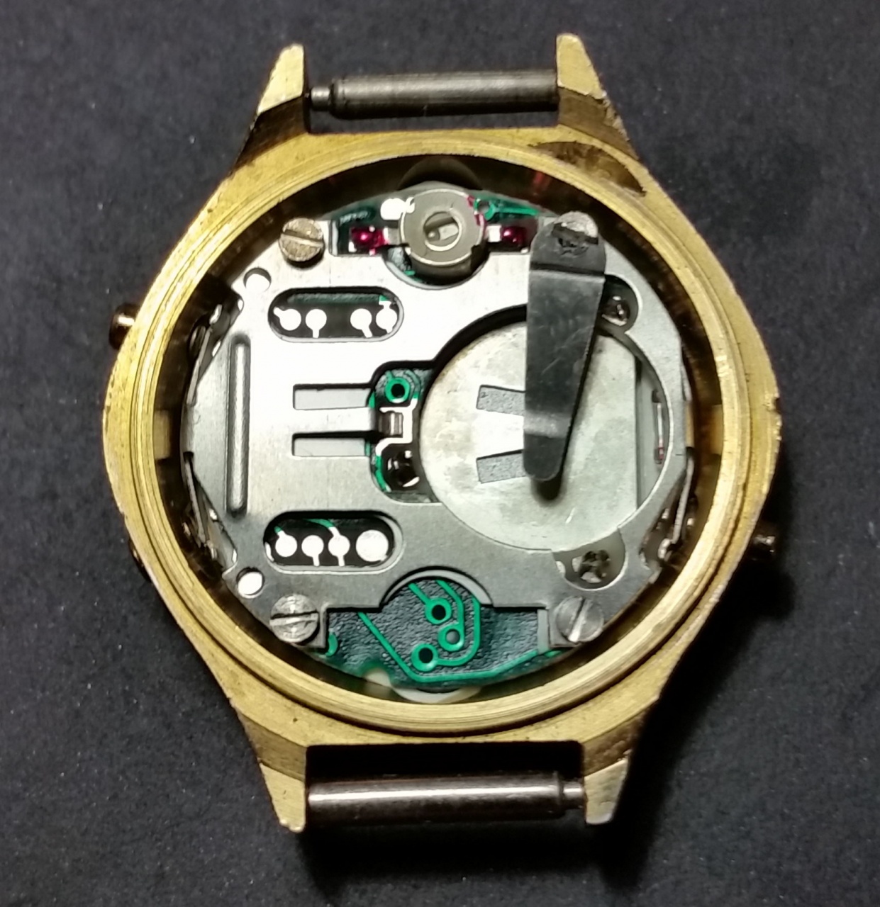

А в них есть возможность подкорректировать ход? (кроме, ессно, перепайки кварца)

Подстроечным конденсатором на плате

Как говориться, с этого места поподробнее
А где-нибудь описано, как его регулировать - в какую сторону ускорение, в какую замедление, насколько часы чувствительны к повороту кандера и т.д.?
Может где-то это уже обсуждалось?
------- ДОБАВЛЕНО ЧЕРЕЗ 29 МИН --------
А вот фотка этого кандера

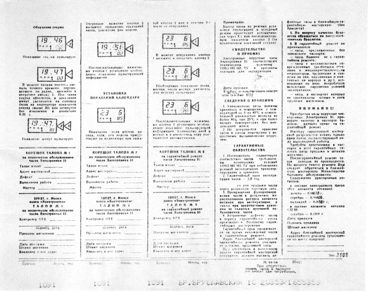

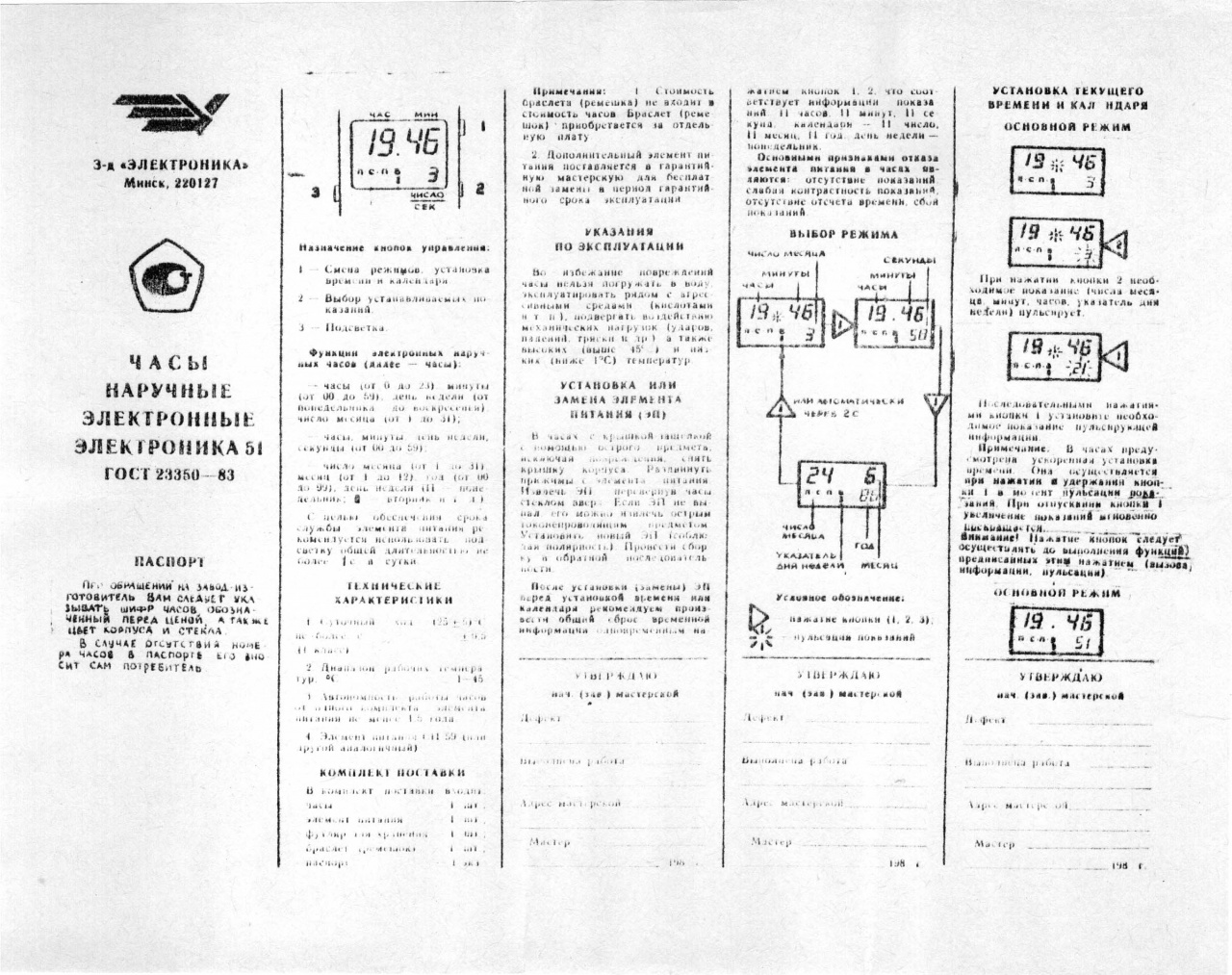

Инструкция
ID:	1616848   Нажмите на изображение для увеличения

Сообщение от bbar Посмотреть сообщение
Вложение 1616677
Если по уму,то естессно надо с прибором(частотомером самое лучшее) это делать, а через контрольную точку(одну из) на плате мониторить куда частота поплывёт вверх или вниз....Но у меня допустим нету приборов соответствующих и я это делаю старым дедовским методом научного "тыка" примерно во как: повернув(перед этим пометив изначальное положение движка на самом кондёре) на 3-5% против часовой(или по) рисую рядом каллиграфично краской(лаком) указатели стрелки и с одной рядом ставлю "-",собираю подопытного,выставляю время сек.в сек. с серверным (служба НТП в инетах) через пол дня(этого как правило хватает) проверяю,вношу корректировку при необходимости,меняю заранее нарисованный "-" на "+" в случае если не угадал......повторяю выше описанные действия(все кроме рисования) до получения приемлемого результата - заводские плюсминус 0,5 сек\сут. .....на такой метод может уйти до недели....ну это нормально для меня(ибо не много пока экспонатов в шкатулках)......
ПС: кондер к повороту не очень чувствителен - вышеуказанные 3-5% ~0.5сек\сут
как то так.....
