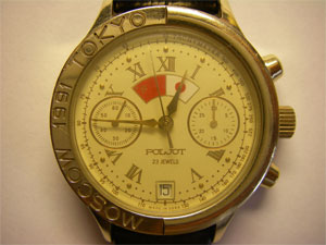

Подскажите почему когда включаешь секундомер стрелка доходит до 58 секунды и встает вместе с часами ? Если не запускать секундомер часы работают "без проблем".
Секундный счетчик, не может передвинуть минутный.
Причин может быть несколько.
Часы пора в ремонт нести.

Было такое. Долго не мог понять причину. Помог один корифей. Оказалось, что было застарелое масло на счетчике секунд. Оба колеса прокипятили в моющем растворе и часы пошли. Но Андрей Куркович прав: причин вызывающих такие симптомы может быть несколько.

. Эрзац-меры для вашего случая. Снять секундомерные стрелки, проткнуть ими серцевину бузины и несколько раз прокрутить, отверстия прокрутить острыми чурками из бересклета, собрать.

Уважаемый , очень,очень продвинутый Oddy Rash, может быть проткнуть сердцевину бузины можно и не разбирая часы - прямо через стекло ?

Насколько я понял, прокрутить не стрелки, а цапфы колес? Согласен, если только жир на цапфах. Но, по-моему, жир был на полотнах колес или на зубце перевода минут (который под полотном секундного колеса). Он прилипал к зубьям колеса минут и стопорил механизм. К сожалению, не я ставил диагноз и не я устранял дефект. Всё со слов моего "корифея".
А что такое БЕРЕСКЛЕТ? Очевидно, какое-то дерево?Туцгольцы делаю из разного дерева твердых пород.

. Конечно оси, спасибо форумчанам за поправку. БЕРЕСКЛЕТ - дикорастущий кустарник, с красными одиночными ягодами. Путцгольцы из него не дают стружки. Если не можете достать его, можно заменить шпажками для шашлыка :-), они бамбуковые, годятся тоже...
