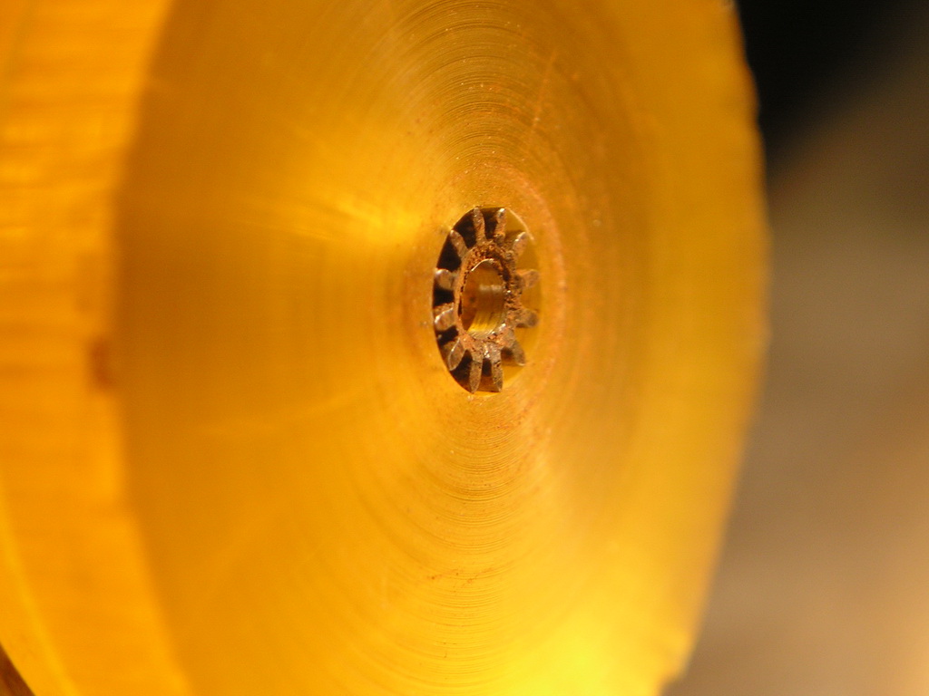

Восновном я делаю левое перовое твёрдосплавное сверлт и высверливаю в токарном станке, доходя до некоторой глубины обломок или то что от него осталось выкручивается сам. Главное точно наметить центр резцом, и вперёд.
Но есть ещё один метод, даёшь на головку +, и опускаешь в насыщенный солевой раствор. Это я делал с золотой головкой, другие металлы не пробовал. Идёт чёрная пена и сталь сжирает на глазах, правда после головку пришлось отполировать.

Чтобы не испортить головку я делаю оправку из пластмассы, кроме того это даёт полную соосность. При вращении станка в обратном направлении и сверлении левым пером на некоторой глубине остаток обломка просто выпрыгивает, выкручивается. Станок не успевает понять что случилось, главное точно попасть. Если интересно я фото сверла и способ его изготовления могу выложить.
Вот оправка из плексиглаза, правда для других целей, с головкой не фотографировал. Очень люблю точить в оправках, особенно точно отцентрированные детали.

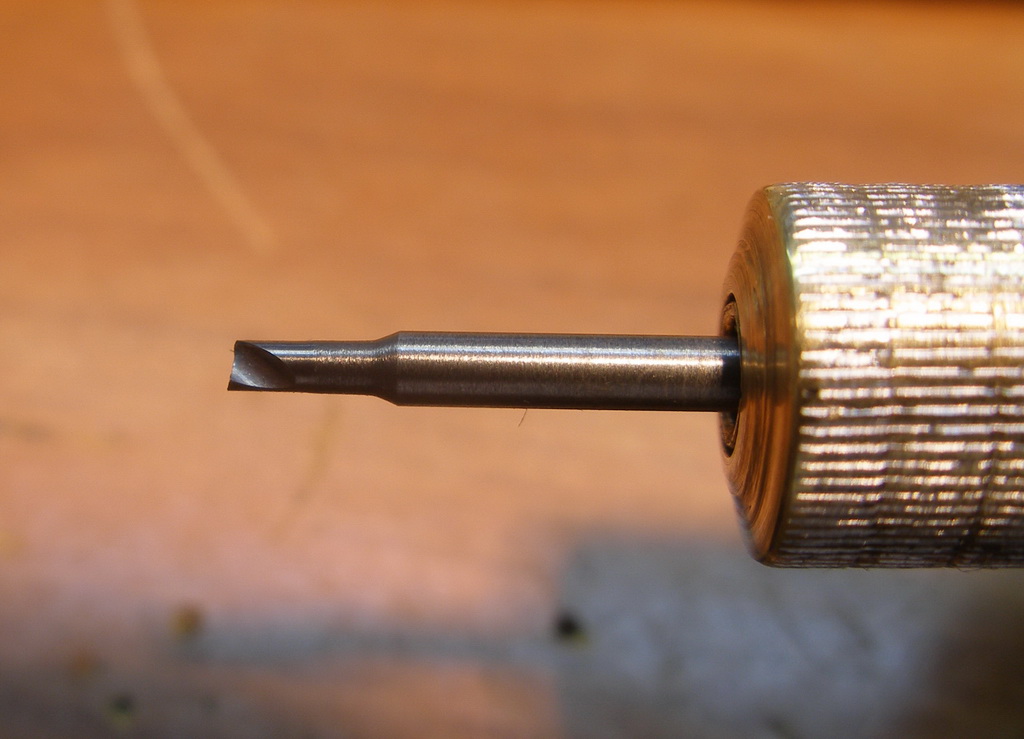

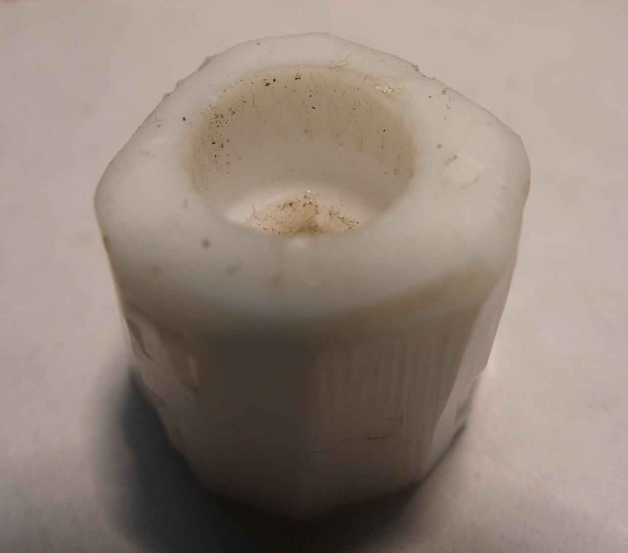

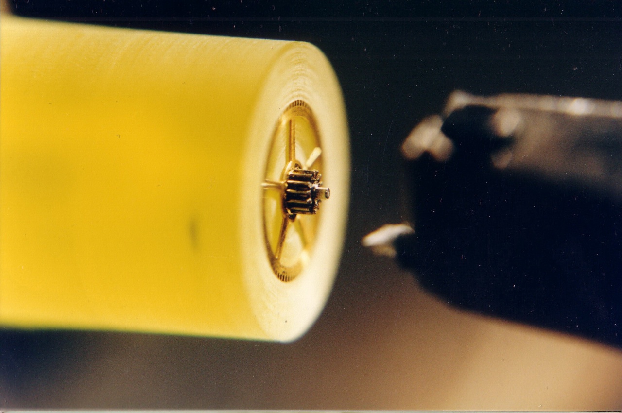

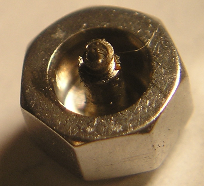

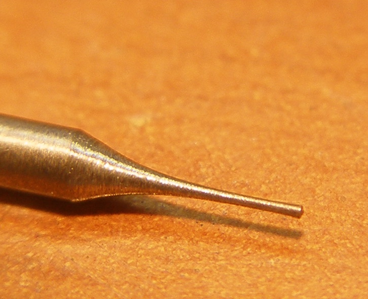

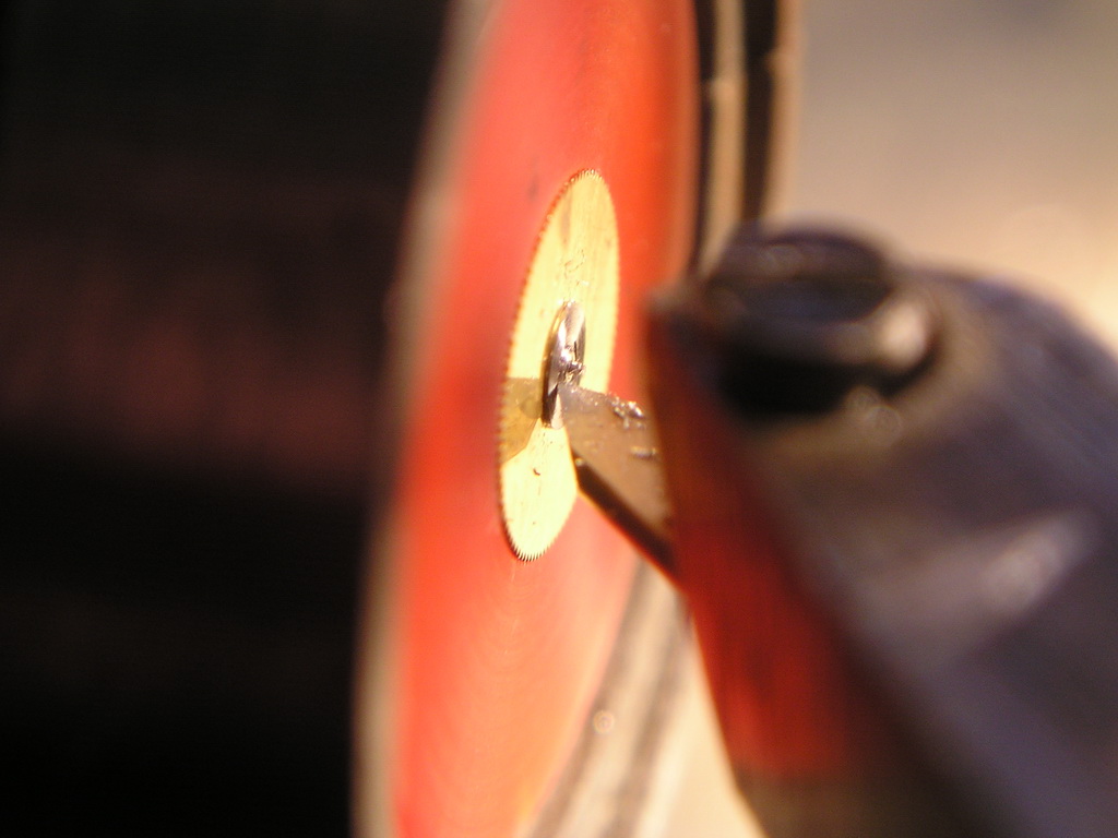

Я зажимаю обломанное твердосплавное сверло в бормашинку и на грубой чашке(чобы не долго) обрабатываю как на фото 2 (вращается и то и другое). Хвостик несколько толще, торец уже под угол для заточки. Затем затачиваю как отвёртку, только жало не совсем тонко, материал уж слишком хрупкий. Потом заправляю режущие кромки под левое сверло. Сверлю держа сверло в руке, постоянно досавая и протирая от стружки. Даже если головка была закручена на лактит, обломок нагревается и выкручивается. В данном случае точил сверло 0.36мм. под резьбу 0.5. Можно в планшайбе высверливать заломанные винты из платины.
Оправка из фторопласта, головкак в золотой обтяжке, заржавела так что не смог раскрутить, пришлось выточить внутренности и сделать новые (головка с кнопкой, карманный минутный репетир). Кнопочка с обтяжкой аккуратно выдавилась внутрь после проточки. Фторопласт для головок просто прелесть, прямо вдавливается гранями.

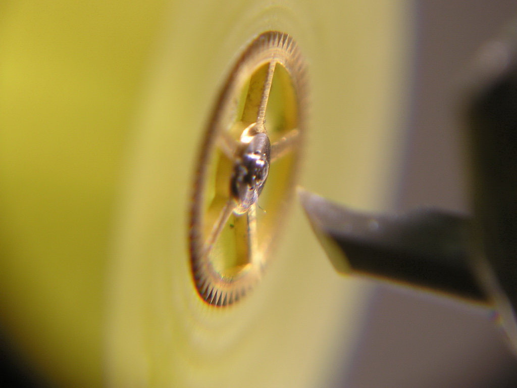

Вот схематично что должно получиться, главное чтобы в прцессе на сломалось. Сверлить без особых усилий, само пойдёт если острое.
