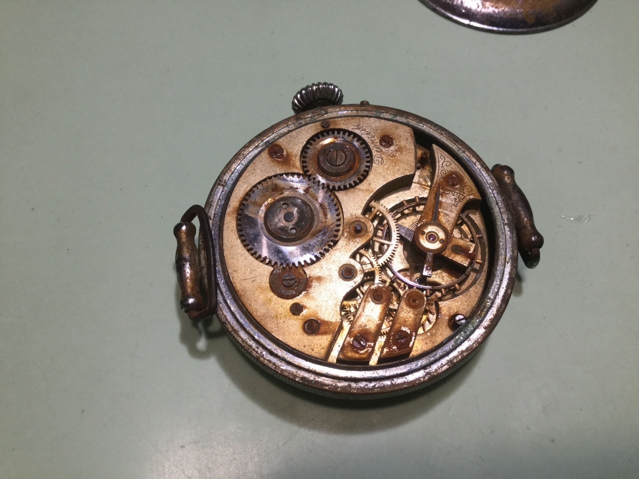

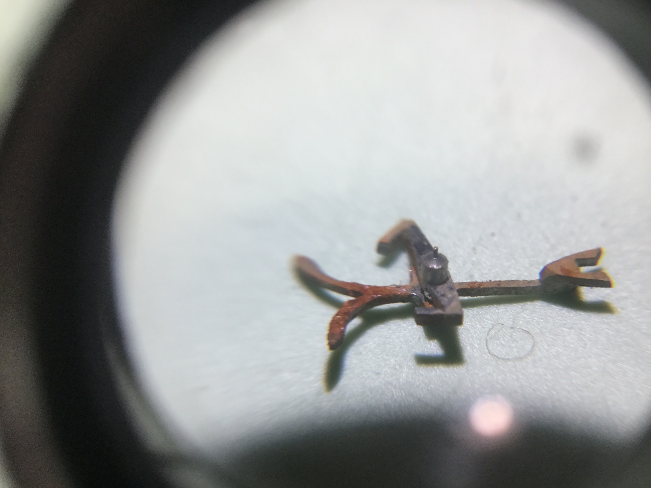

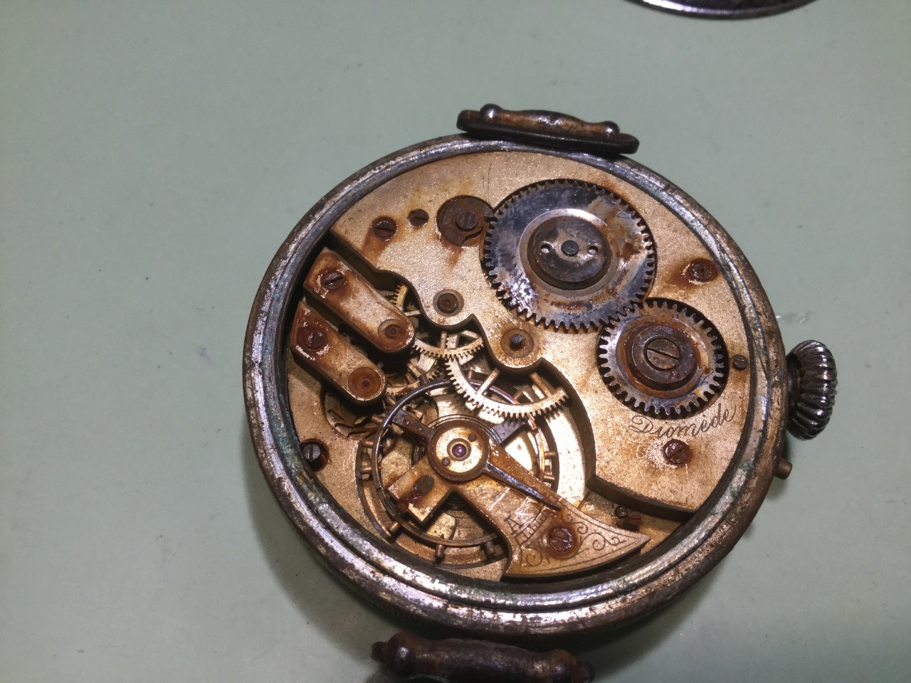

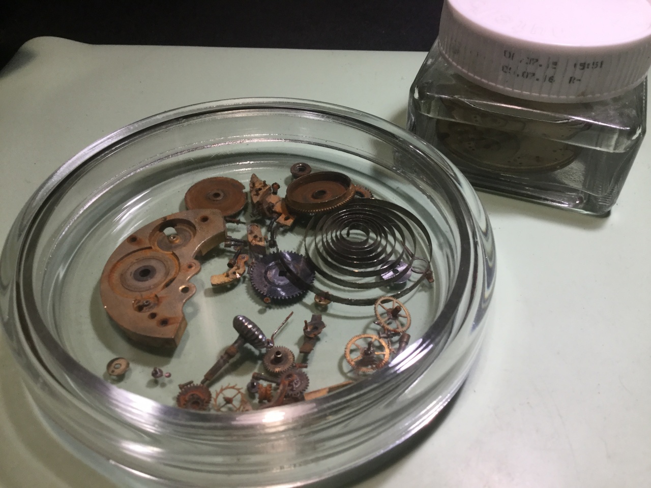

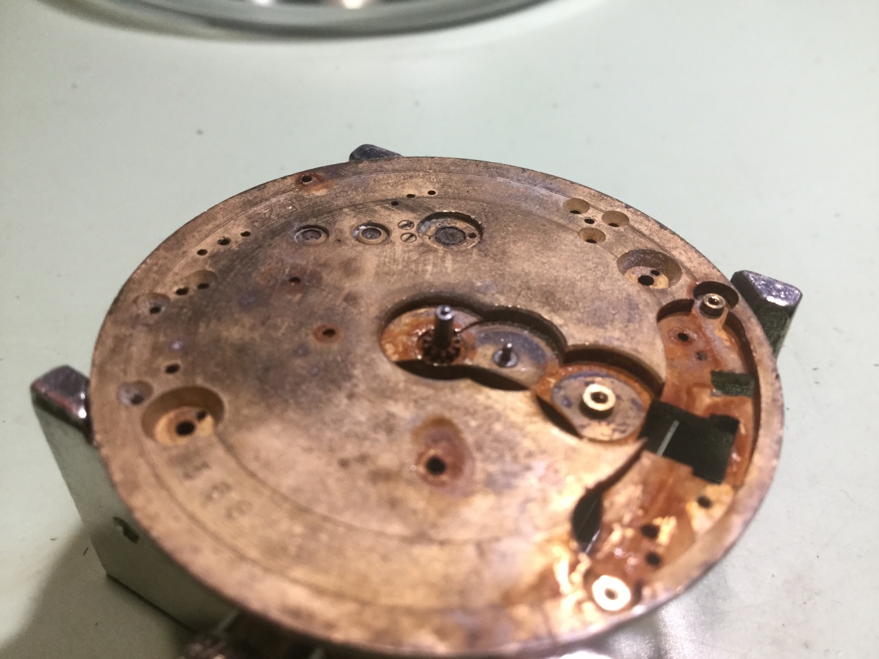

Вот такой замученный механизм.

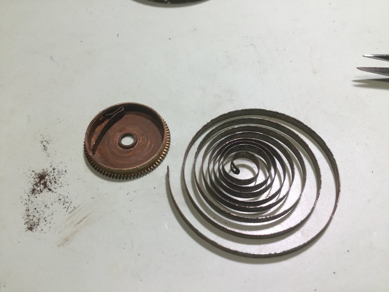

Уставшая заводная пружина - менять. Ее высота 2,4 мм подбирается по длине/толщине/высоте?

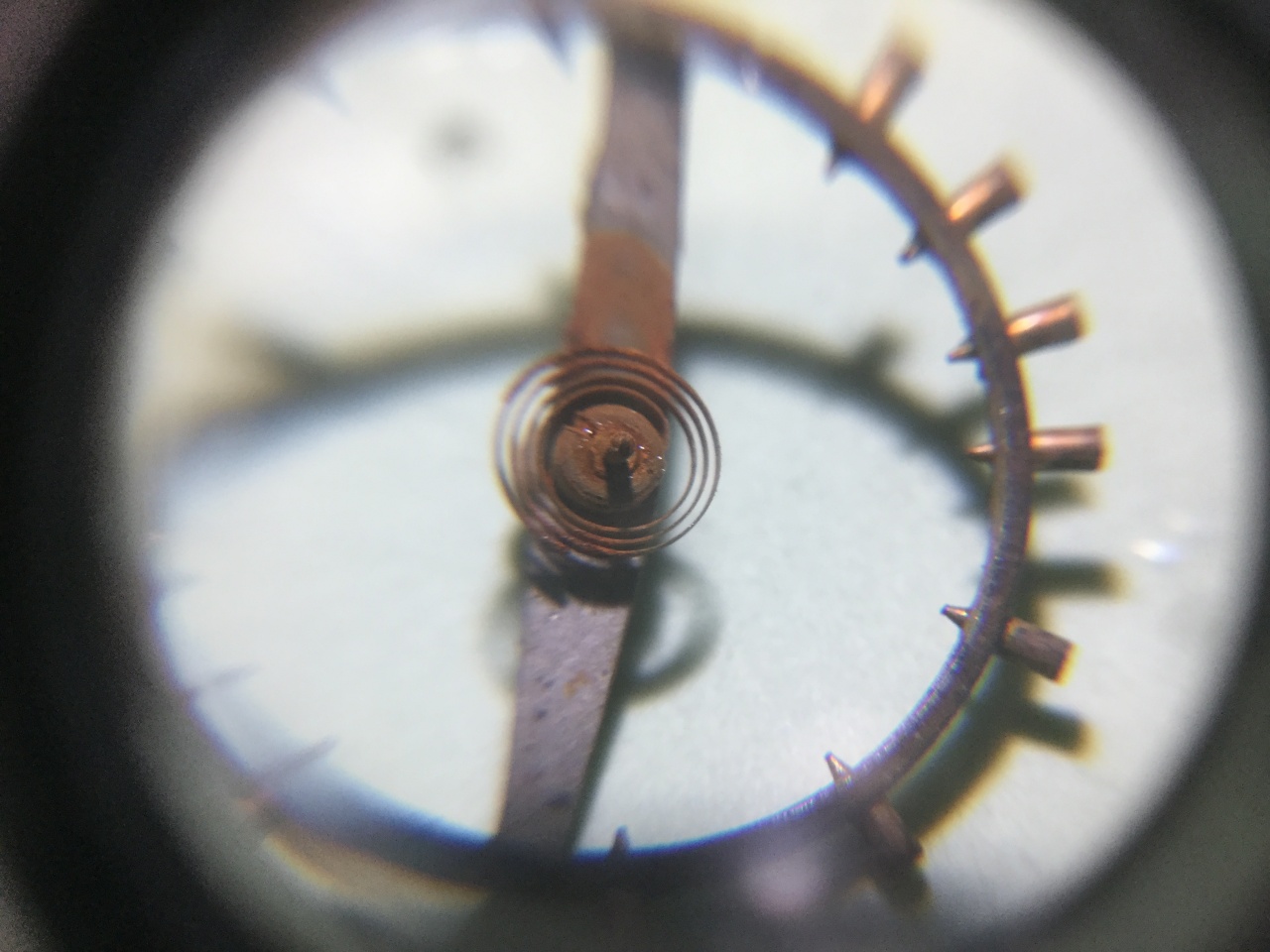

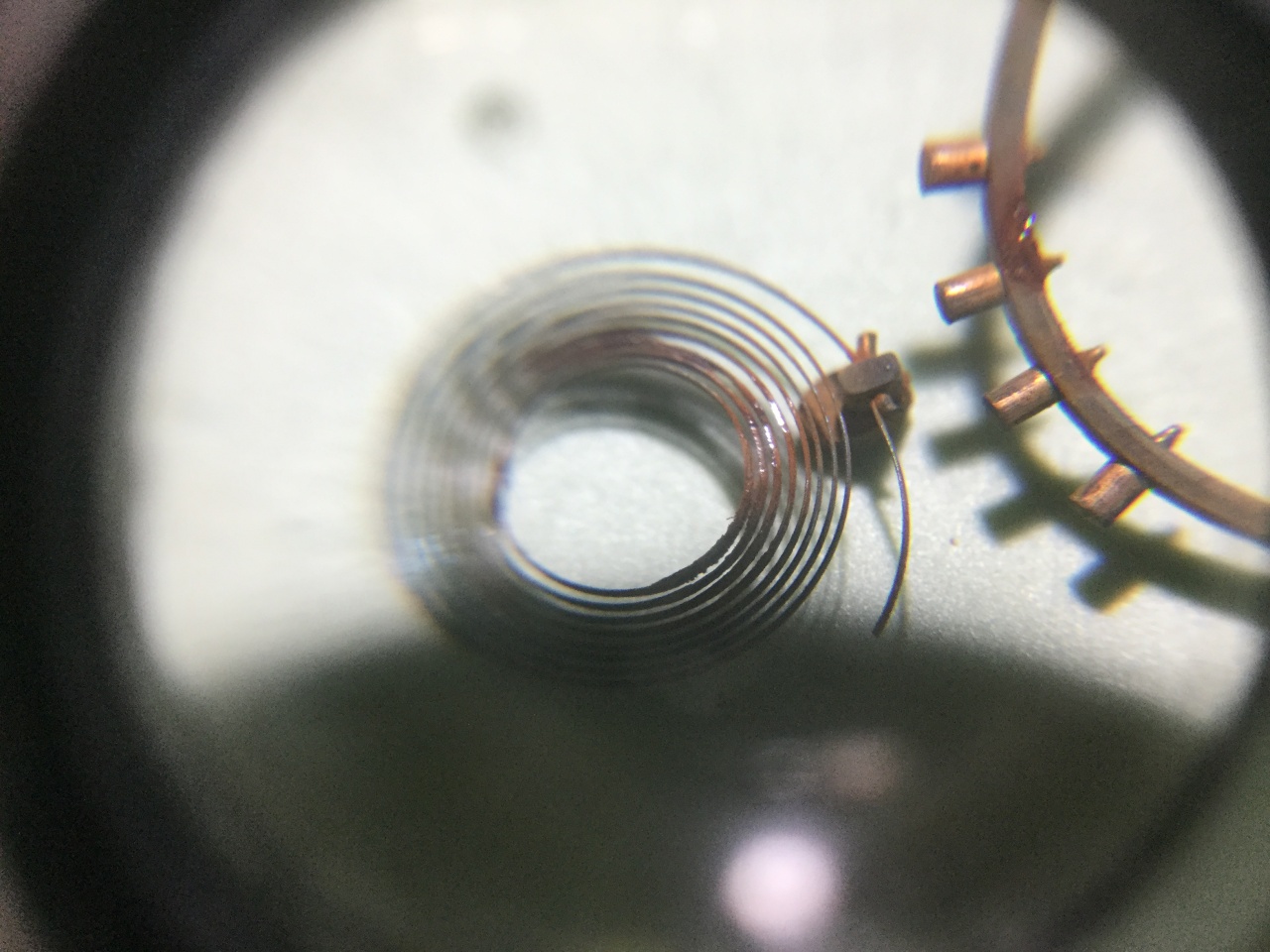

С волоском баланса сложнее. Он проржавел и развалился. Я так думаю, можно определить калибр и посмотреть характеристики или уже подбирать ее, просто по размеру баланса? Отвибрировать и укоротить. Старая спираль осталась, можно сделать замеры...
Прежде чем действовать, хочу выслушать мнения коллег)) и заранее благодарю.

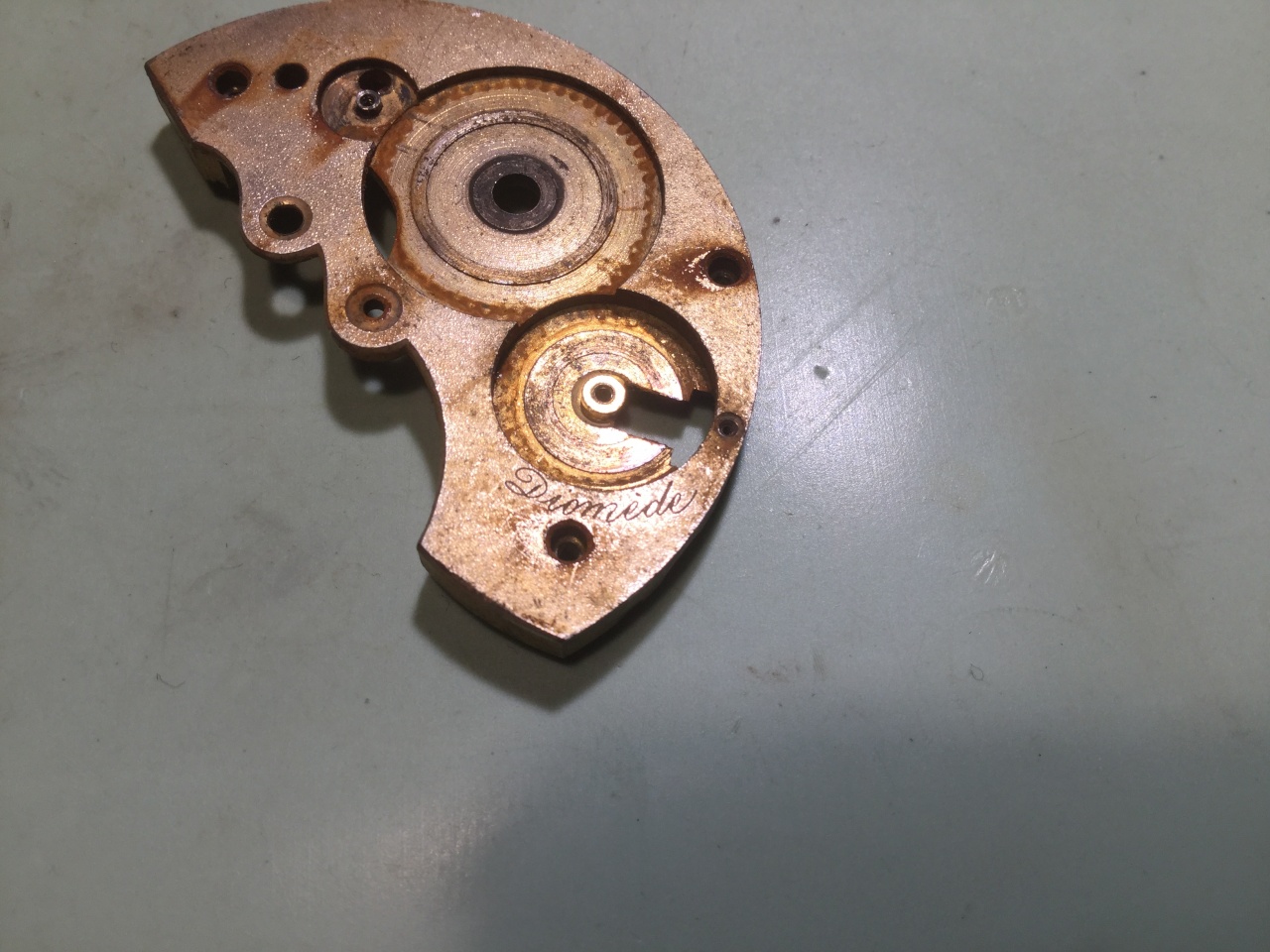

Надпись на механизме гласит "Diomede"

можно на Cousins заказать
https://www.cousinsuk.com/category/m...e-watch-pocket
думаю, необязательно указывать длину (а как ее измерить?), указать диаметр барабана будет достаточно
и особо тщательно измерить толщину
тип конца пружины - non auto, каких-то особых креплений тут нет
п.с. какой смысл это чинить? оно все ржавое, мех обычный, низкого класса, цифер битый
или это те самые, с Криминального Чтива?

[QUOTE"]Уставшая заводная пружина - менять. Ее высота 2,4 мм подбирается по длине/толщине/высоте?[/quote]
Ширина, толщина, длина обязательно и внутренний диаметр барабана. Все размеры в обязательном порядке, если какой то один не дать можно взять не ту пружину. Там много похожих. Толщину пружины мерять в местах где не было износа- начало и конец.

Благодарю за конструктив, однако самый сложный вопрос для меня на сегодняшний момент - спираль баланса.
И да, это именно такие часы))))))
И изменять до 0.005 мм, лучше (если есть возможность) - до микрона.

Самое правильное - эти часы выбросить. Там ничего живого не осталось. Все трибы и анкерная вилка ржавые, а полировать это просто адский труд. Волосок у Вас абсолютно нормальный, смыть ржавчину в бензине и в работу. Уход в минуту-другую назад элементарно скомпенсируете чуть укоротив волосок. Пружин на том же e-bay море, главные характеристики - ширина и толщина. Попадать с точностью до 0.1 мм. Длину лишнюю всегда можно отрезать. Я бы начал с того, что сделал новую оконцовку для родной пружины. Сломалось в том месте, где ремонт самый элементарный.
Ржавые трибы только на выброс, они с хорошей вероятностью гнилые по всей толщине.
