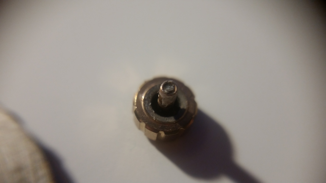

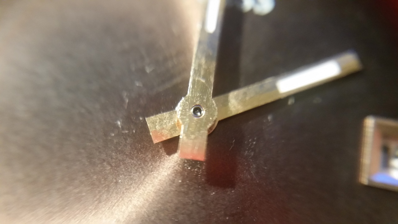

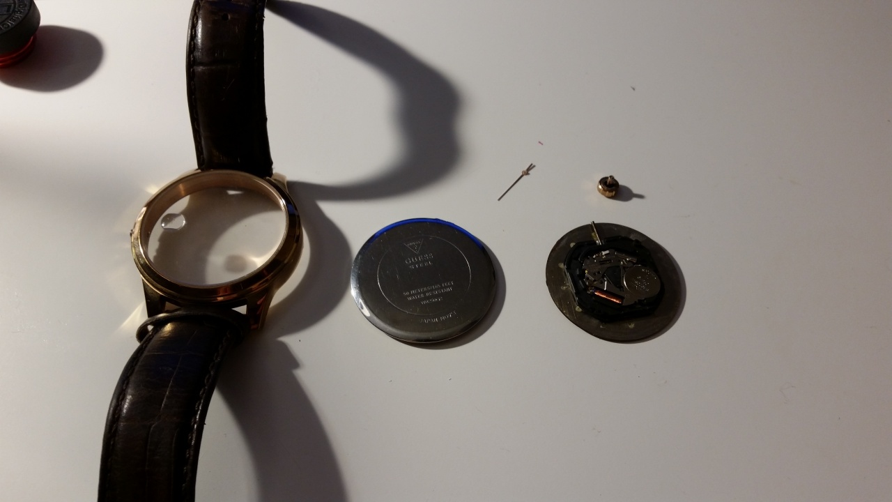

Есть часы guess, перестали ходить. отнес в мастерсую, мало того что сделать не смогли, так еще усугубили ситуацию. Отдали они мне их в таком состоянии. заводной вал отломан от головки, потеряли секундную стрелку (подсунули какую то левую стрелку). покоцаны остальные стрелки. понятно что весь механизм теперь под замену, но где найти оригинальные стрелки и как к новому механизму приделать старую заводную головку?

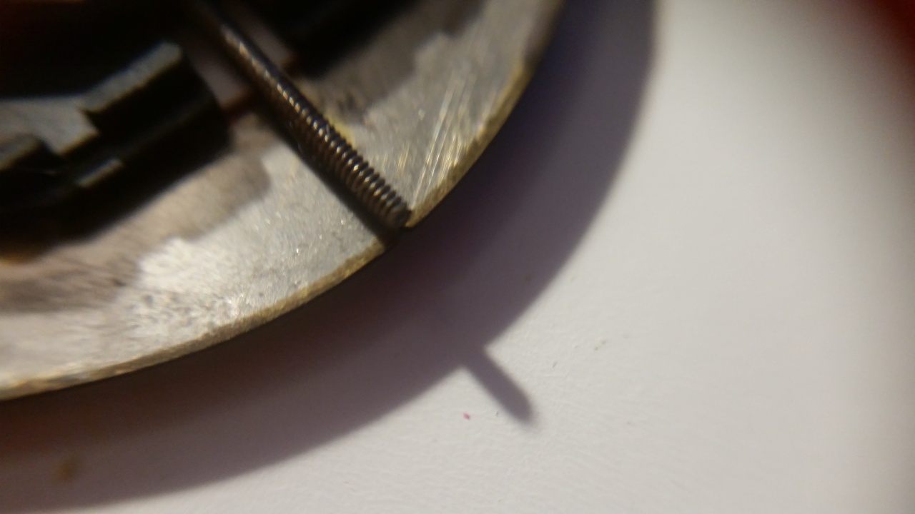

Значит возможно, что стрелка не левая, а секундная ось сломалась и теперь обломок в ее втулке. ЗГ можно использовать, но будет нужно немножко обточить (сократить) ее втулку с резьбы, чтобы обломок вала начал торчать. Так будет возможно его открутить. Потом ето не будет видно и не будет мешать.
Повреждение стрелок на фото не очень видно. Может будет возможно их полирнуть...

ЗГ можно использовать, но будет нужно немножко обточить (сократить) ее втулку с резьбы, чтобы обломок вала начал торчать. Так будет возможно его открутить...
А зачем так всё усложнять? Бором 0,7 если резьба 0,9 или 0,8. Минутное дело

Как в озпп я докажу что это не я сломал так? все эти подробности я выяснил когда после того как забрал у них . разобрал сам и увидел что головка отломана, а секундная стрелка была вообще приклеена

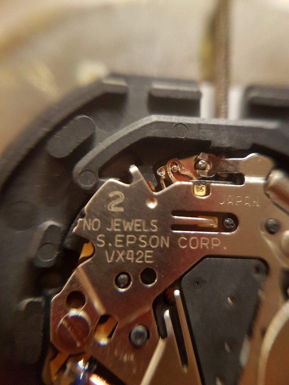

Выбросите эти часы и поставьте "черную метку" на этих ремонтерах. Это не часовщики, а батареечники. Скорей всего, пытались "приколхозить" другой механизм, хотя и этот копеечный. Часы, в принципе, чисто сувенирные , на рынке подобные можно купить за $5-$10. Нормальный ремонт просто экономически не оправдан. Можно подыскать какую-то точную китайскую копию и поставить в оригинальный корпус машинку в сборе со стрелками и циферблатом.
