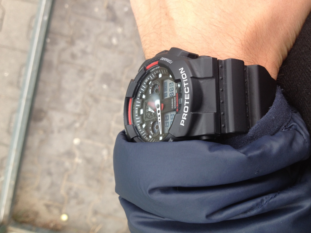

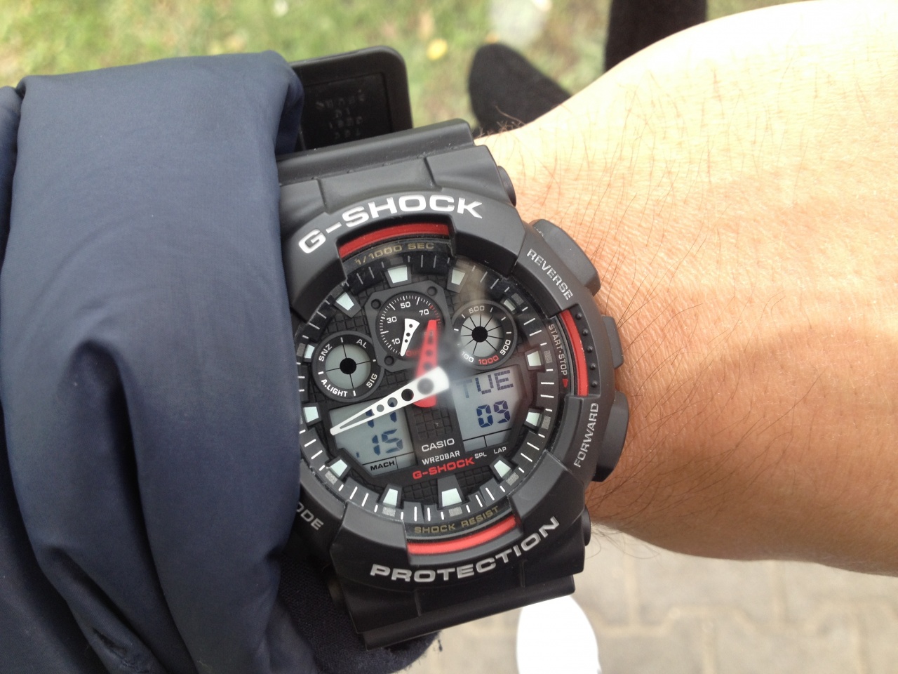

Здравствуйте все!)
К меня такая проблема: купил часы 3 мес назад..
Все было хорошо до сегодняшнего дня !
На улице 0 градусо и сильный ветер..
Посмотрел на время и обнаружил запотевшее стекло
Что это и почему??

Сообщение от GA100Dmitrii Посмотреть сообщение
Что это?
Микрочастицы воды.
почему?
Не герметично завинчена крышка.

Да сколько можно! Это нормально! Вы инструкцию читали?
Готов поспорить что часы герметичны.

если проходит в течение 5 минут - все нормально. Если не проходит - несите в сервис

Не обращай внимание, почти все шоки потеют.

У меня были такие же ga-100 и на них тоже зимой конденсировалась влага. Чуть меньше, чем на фото, но все равно нервировало(

Нормальное явление при резком охлаждении часов. Железные Шоки тоже потеют по зиме, при длительном погружении в воду все ОК.

Сообщение от Pal777ru Посмотреть сообщение
Да, читал, что это нормально. Однако этот эффект наблюдается не на всех моих шоках.
Это явление не является определяющим при отказе от конкретной модели. От ga-100 отказался по иным причинам (смотрел время только на маленьком цифровом дисплее, не замечая стрелок)))

А контакт с водой, погружение... имело место?

Из личного опыта:
1. Дольше всего держатся и НЕ потеют исключительно дайверы = часы, сертифицированные на водонепроницаемость по стандарту ISO6425 и с маркировкой "Divers 200M" соответственно!
Ну это и логично впрочем, так как в рамках ISO6425 во-первых, тестируются абсолютно все часы из произведенной партии без исключения, а во-вторых, в состав жестких тестов входит и тест на образование конденсата, в процессе которого дайверы НЕ должны потеть даже при перепадах температур на 35 градусов Цельсия, т.е. при перемещении из холодной воды +5 градусов в теплую воду +40 градусов и обратно!
НО... Даже дайверы при определенных обстоятельствах запотевают!
Рецепт, дающий 100% гарантии запотевания любых дайверов прост до икоты:
- плаваем в часах с полчасика в бассейне с температурой воды около 26 градусов
- принимаем минут 10 после бассейна теплый душ с температурой около 40 градусов, часы НЕ снимаем с руки
- быренько вытираемся, сушим волосы / случайно по ходу обдуваем часы горячим воздухом из фена в процессе
- выходим на улицу из бассейна в зимний мороз с хотя бы минимально минусовой температурой от минуc 3 градусов - и извлекаем часы из-под рукава куртки на воздух, смотрим время...
ОППА! А ВЕДЬ ЗАПОТЕЛИ!
2. Часы в стальных корпусах с сертификацией по гражданскому и намного менее жесткому ISO2281 и маркировкой "WR200" - потеют намного быстрее дайверов!
Во-первых, поштучного тестирования таких часов никто НЕ проводит - тестируется два-три случайно выбранных экземпляра из партии в 100 или даже 1000 штук.
Во-вторых, ISO2281 изначально разрабатывался так, чтобы НЕ удорожать стоимость часов чрезмерно, посему многие важные тесты из его состава - попросту удалены!
Нет теста на образование конденсата, условия теста пребывания в воде сильно смягчены по длительности, оценке на коррозию, НЕ учитывают агрессивного действия соли в морской воде в принципе и т.п.
В тесте с зимним бассейном, обычные часы "WR200" запотевают еще на этапе выхода из горячего душа в прохладную раздевалку вообще-то!
Или даже еще раньше - в самом душе...
3. Пластиковые ДжиШоки с маркировкой "WR200" - ЗАПОТЕВАЮТ ЕЩЕ БЫСТРЕЕ И ПРОЩЕ!
Во-первых, 99,9% ДжиШоков - это все те же ISO2281 WR200, аж ни разу не водоплавающие, а 100% СУХОПУТНЫЕ(!) по своей природе часы, в отличие от дайверов...
Во-вторых, дополнительные причины усиленного запотевания ДжиШоков уже были озвучены выше - теплопроводность их пластикового корпуса намного меньше теплопроводности стекла, из-за чего конденсату кроме стекла у Шоков и осесть то больше негде!
Пластиковый корпус на себя конденсат НЕ тянет, и стекло ДжиШоков - потеет просто аццки в итоге...
Лично в моем многолетнем опыте с самыми разными ДжиШоками - они легко потеют даже при плюсовой температуре!
Но водонепроницаемость при этом все еще сохраняют впрочем...
Например, хваленные Master of G = Casio Mudman G-9300 с учетом всех их дополнительных уплотнений на кнопках, грязезащиты и морозостойкости, у меня на раз запотевали ранним утром в октябре в горах, ровно в тот момент, когда я из угретой за ночь палатки и спальника вылазил на прохладный горный воздух с температурой около +5 по Цельсию - даже НЕ в мороз!
А уж более простые, дешевые и убогие Шоки в цене около $100 - так те у меня потели даже летом во время утренней пробежки!
Конкретно, модели AWG100, G5600, G100 - краткосрочно, но явно запотевали после получасовой утренней пробежки на утреннем воздухе с температурой в районе +12 по Цельсию и в момент возвращения в теплый дом с температурой под +30 по Цельсию.
Ото таке!
