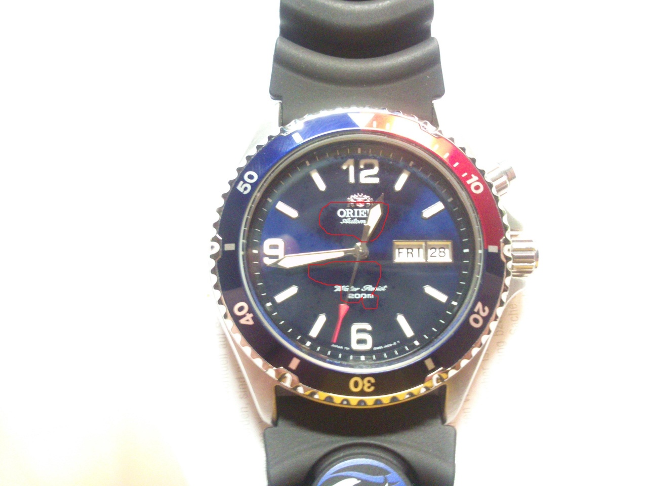

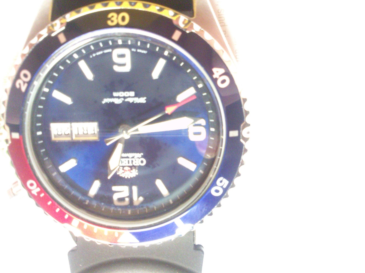

добрый вечер. Получил вот сегодня часы с Дьютифриайэлендс, все хорошо,но придя домой заметил досадный дефект, стекло местами мутное\запотевшее. Точно не могу сказать после испытания водой или же было такое. Как быть? отсылать обратно придется?

Блин,неприятно!На водостойкость их конечно никто не проверяет на заводе,так чтоб не заметить,а вот на утопленника похоже!Хотя может при сборке была влажность чуть выше,ну или с резкого мороза сразу в тепло занесли!На сильные проблемы не похоже!Есть сомнения-отсылайте!

Да кто-ж вам поверит,что это не вы,например их в бассейн надевали,а они там потекли?Отнести в хорошую мастерскую или в сервис,там в гарантийнике написано у вас,пусть по гарантии посмотрят!Не знаю насчет Дьюти,как они с возвратами,мне кажется никак!

положите в соль с вытянутой ЗГ и дайте полежать.
Влага исчезнет.
Если запотевание далее повторится - проблемы с герметичностью.

Запотевание часов - это нормально. Тем более для относительно бюджетных вариантов. Часы не собирают в вакууме с нулевой влажностью. Их собирают в конкретных условиях влажности, температуры и давления. Давайте предположим, что при 20 градусах, давлении 750 мм и влажности 30%. То есть изначально на заводе воздух внутри часов имеет те же параметры.
При охлаждении часов до температуры -5 градусов появляется так называемая точка росы, то есть влажность внутри корпуса растет и становится более 100%. То есть абсолютное количество влаги остается такое же, а вот относительное увеличивается, так как чем меньше температура, тем меньше требуется влаги для насыщения воздуха. После преодоления точки росы стекло потеет.
После того как мы поняли физику явления, можно предлагать способы для борьбы с ним.
Основная суть всех мероприятий - это осущения воздуха внутри часов, я лично борюсь с запотеванием следующим образом.
Открываю заднюю крышку, в теплом помещении,чтобы конденсат ушел, далее беру полиэтиленовый пакет, накидываю туда несколько пакетиков с осушающим гелем (обычно в обувь кидают такие при покупке), кладу сверху часы с открытой крышкой, завязываю пакет и помещаю всю эту конструкцию в холодильник, сначала в обычную камеру, а потом в морозильную. После того, как часы охладились (часа два от старта манипуляций) достаю пакет, открываю его и не вытаскивая часы из пакета с холодным и сухим воздухом наживляю крышку. Далее вытаскиваю часы и окончательно закрываю их. После этого в принципе при повседневной носке часы перестают потеть.
