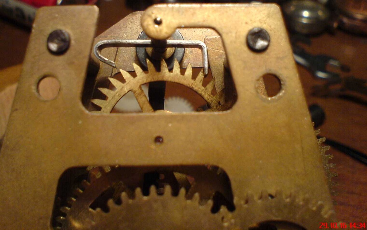

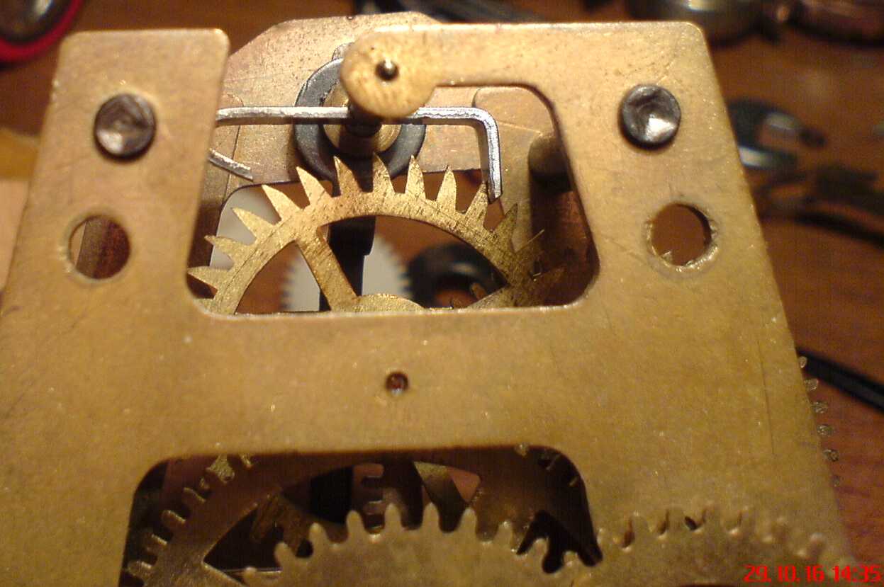

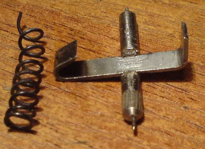

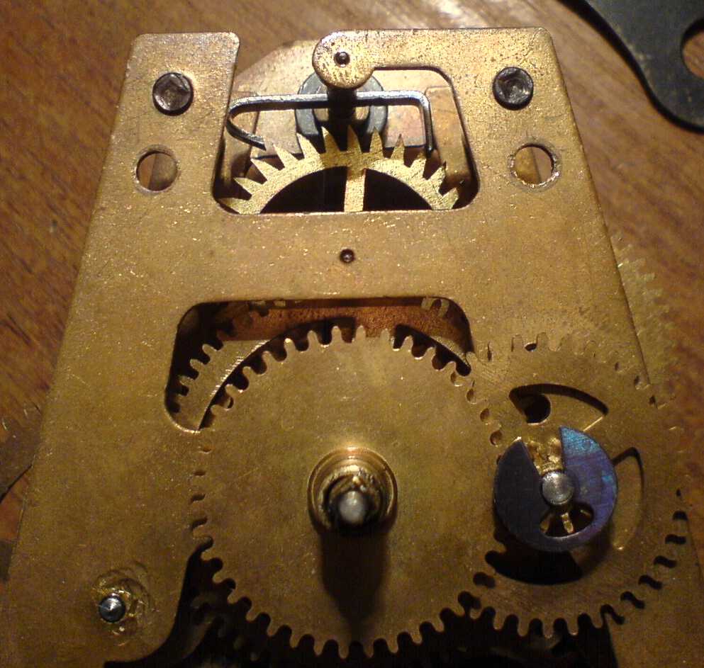

Ходики "Янтарь" маятниковые. Ход.Фото.

Почему именно ходики? Форма зубьев анкерного колеса какая-то странная...

Обычные ходики "Янтарь". Клеймение на задней платине "89121 ОЧЗ".
Вот такие - https://meshok.net/pic.php?id=26804107 . В http://www.awac.ru/books/Khar1986.pdf на стр. 228. Просто буду делать зимой ось со скобой - остался только поводок, вот и сфоткал для памяти, чтоб форму соблюсти.
С уважением, А.Малышев

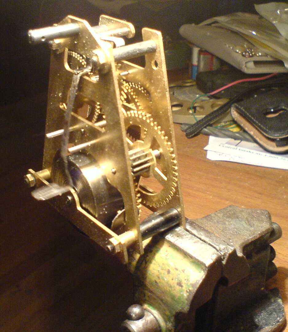

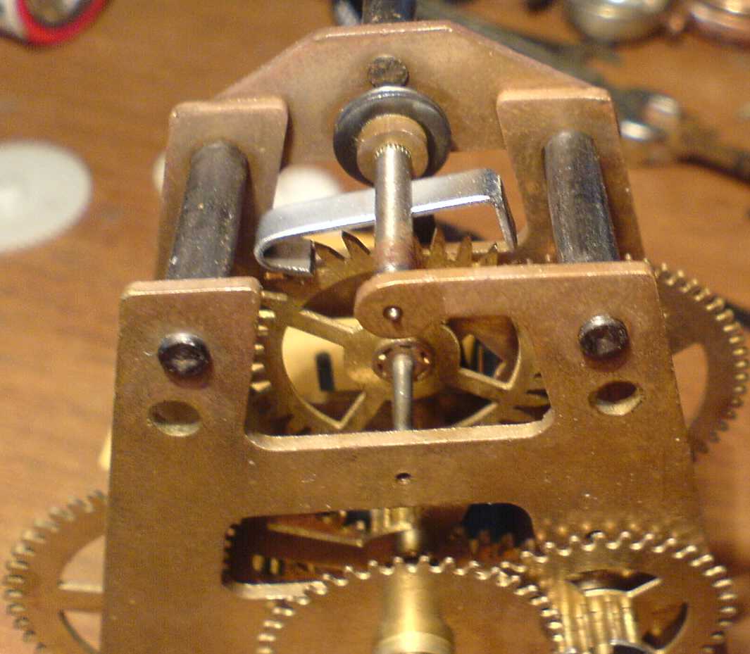

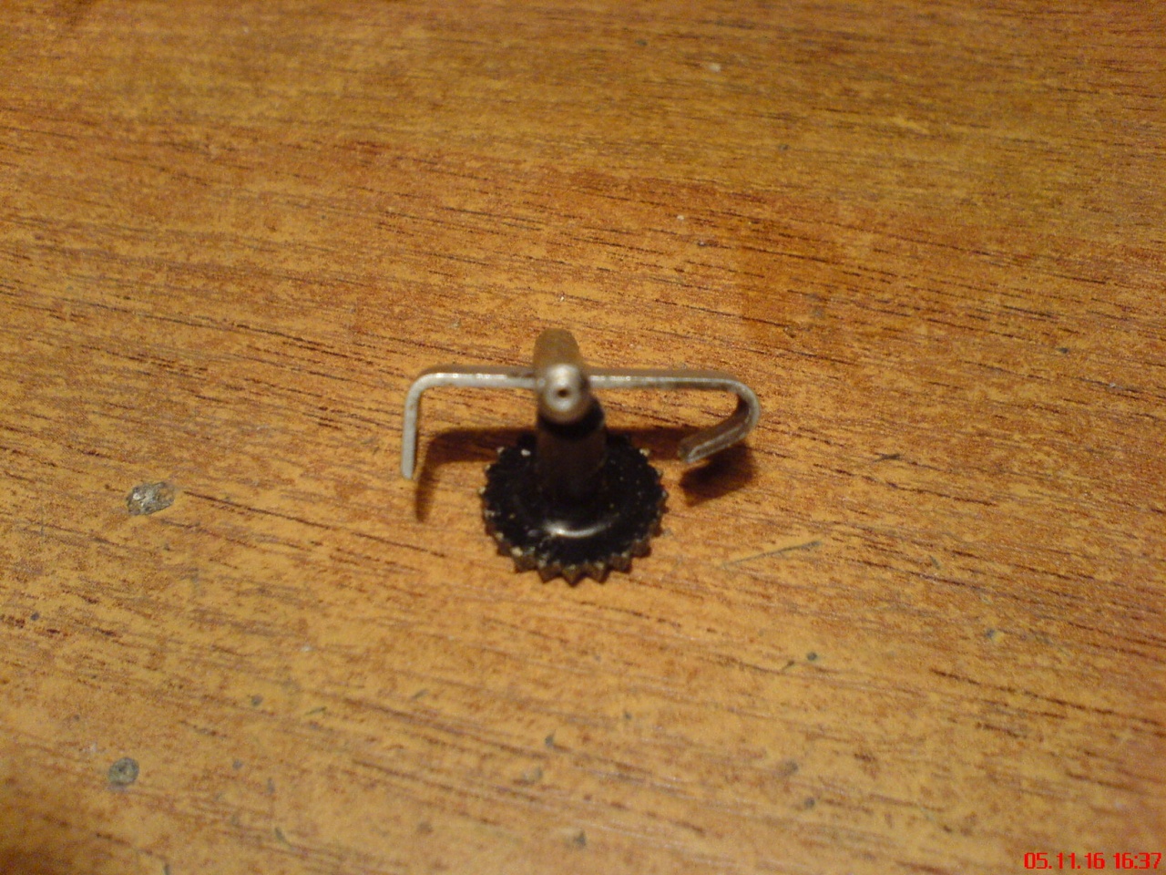

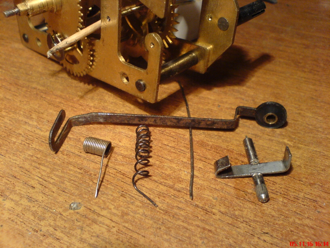

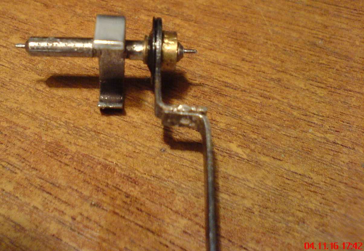

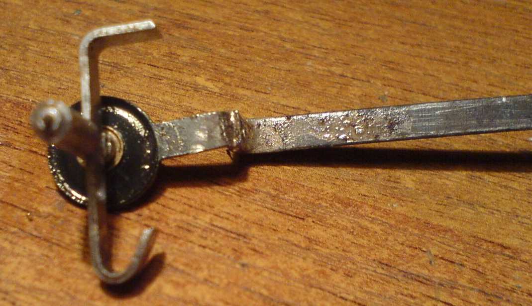

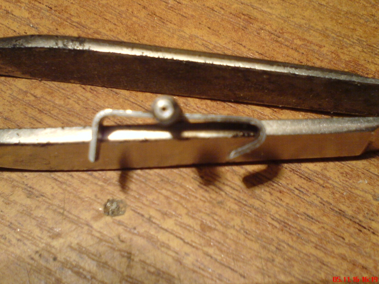

Выкроилось чуток времени. Измерил диаметр оставшейся цапфы - 0,50 мм. Засверлил ручками старую ось. За неимением станка - ручной дрелькой. Патрон не хотел брать-зажимать сверло 0,45, поэтому сверло - в тиски, а ось - в дрель.
Засверлил на глубину примерно 4 мм и начал искать материал для цапфы.
Ничего лучше валявшихся пружинок не нашел, взял отрезок из подходящей по диаметру проволоки. Чуток зачистил, вбил молоточком, откусил лишнее, прошелся надфилем.
Набил старый паяный рычаг, собрал механизм, выставил глубину хода и выкачку.
И вот механизм уже весело тикает в тисках!
Тепрь буду циферблат разбирать - отвальцовывать держатель механизма от циферблата. Вражья рука выломала бесследно все 4 колонки крепления механизма, видно хотела кварц квадратный приставить вместо "вечного" остановившегося заводного маятникового механизма.
Приделаю когда механизм к циферблату, буду подвес маятника с пендельфедером делать ...

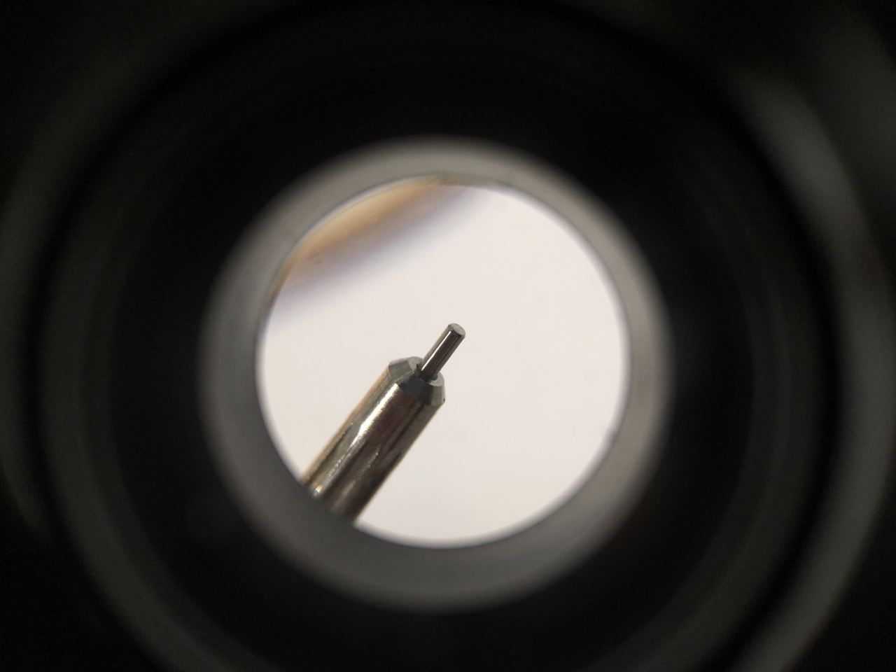

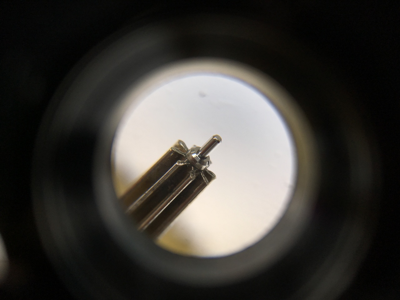

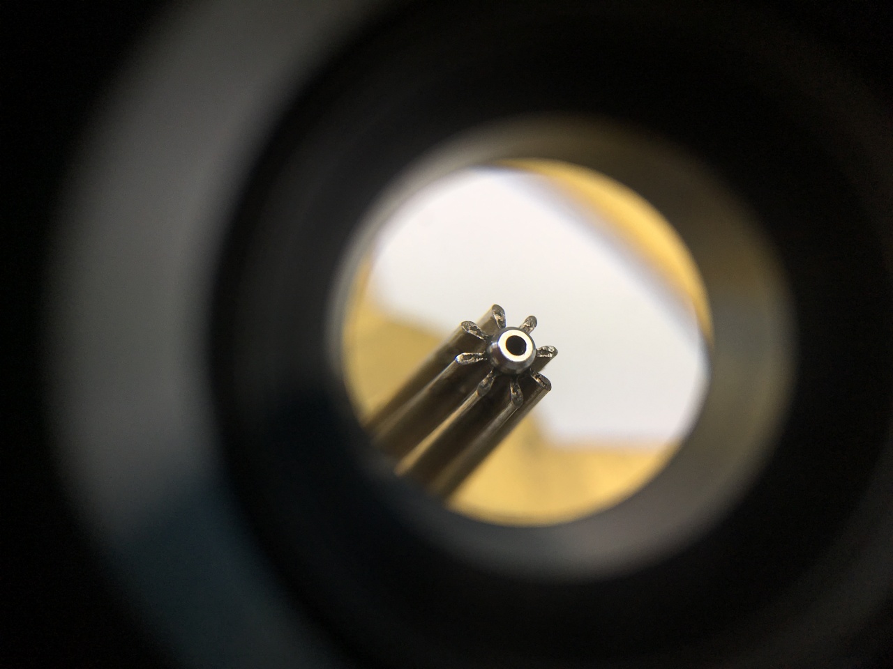

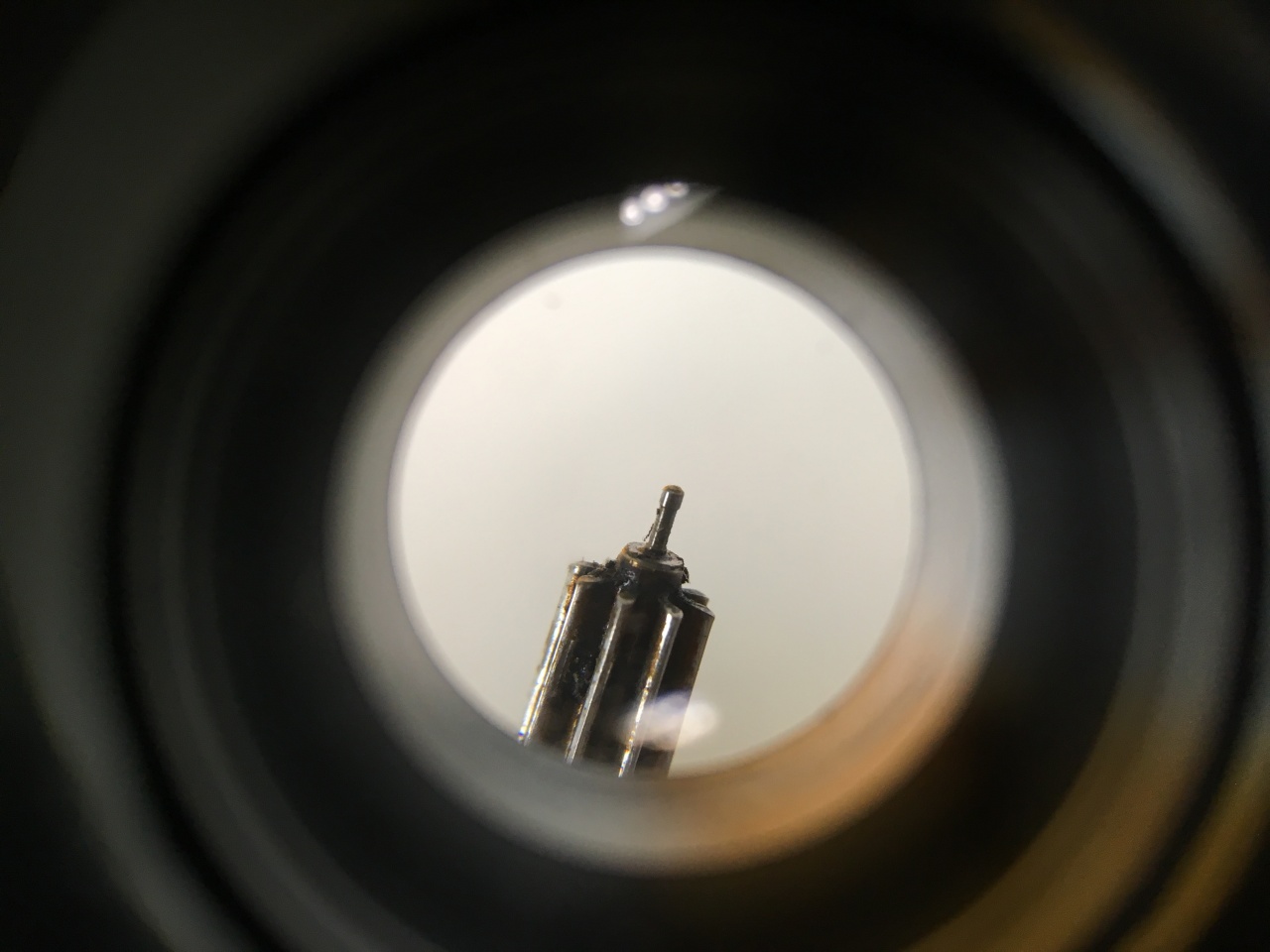

на днях тоже засверлил две цапфы на ОЧЗ с получасовым боем, на промежуточном и анкерном колесе (на ОЧЗ они постоянно изнашиваются)
это был мой первый в жизни опыт засверливания цапф
сами цапфы из хвостовика сверла, так что им сносу не будет

Сообщение от Sashun Посмотреть сообщение
Именно так и надо сделать, даже если патрон дрели берет сверло. Таким способом отверстие не может получится наклоненным.
