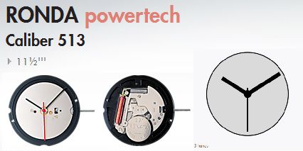

По результатам обсуждения остановил свой взор на двух вариантах:
1. Mondaine Savonnette (A660.30349.16SBB)
Механизм: Ronda 513.S
Стекло: Hardened Mineral
Корпус: Matte brushed
https://www.mondaine.com/watches/off...349-16sbb.html
2. Tissot Savonnette Quartz
Механизм: ETA F06.111 (согласно других источников -- ETA 955.112)
Стекло: Mineral Glass
Корпус: Нержавеющая сталь
http://www.tissotwatches.com/product...T83650313.html
Предварительно полистав форум, у меня сложилось впечатление, что ETA F06.111 представляет из себя редкостный кусок экскрементов, а ETA 955.112 -- не является шибко лучшим. В то же время, каких-либо отзывов о Ronda 513.S я не обнаружил. Товарищи, не могли бы вы внести ясность в этот вопрос? Какому из них стоит отдать предпочтение? Возможно, есть иные преимущества конкретно этих моделей часов друг над другом?

Сообщение от Comrade Xander Посмотреть сообщение
ETA 955.112
ETA 955.112 на семи камнях с индикацией окончания заряда батареи и резервом хода до 108 месяцев от батареи 55 mAh. Против однокаменной ронды с запасом хода до 45месяцев.
ИМХО лучшее что есть в этом сегменте...
Да вы по фото хотя бы сравните, ETA намного приятнее выглядит.
Вопрос лишь в том, точно ли именно он стоит в Тиссо? А официальный сайт утверждает, что именно он.
Не видел ни одного плохого отзыва, если вы где-то нашли, буду благодарен за ссылку с целью самообразования...
Да и по поводу самих часов. Карманные часы - это некоторая старомодность, традиции, винтаж и прочие приходящие на ум слова... дизайн Тиссо всяко больше подходит под эти определения ИМХО. А Mondaine больше напоминают настенные часы

Сообщение от Vipertkm Посмотреть сообщение
Ах, Вы правы. Из-за длительного чтения отзывы о ЕТАх смешались. Нелестные были лишь о F06.111.
Вот тут-то и загвоздка:
Заходишь на американский http://us.tissotshop.com/tissot-savonnette-quartz.html -- Ф-ка.
Заходишь на британский http://uk.tissotshop.com/tissot-savo...955-112-4.html -- 955-й, как и на русском.
При этом, проскакивало что часто таким образом при покупке Тиссотов с заявленным 955 люди получали сюрприз в виде "З jewels" под корпусом. Кому верить, вопрос? Не могли бы посоветовать способы отличить их при покупке? (либо иные кварцевые хантеры/полухантеры, где все более определенно)
В связи с этим же вопрос -- если уж Ронду ставить в сравнение с F06.111, что является меньшим из зол?
Своим глазам и мастеру в сервисе :-)
Может попадутся чуть БУ, чтобы можно было их в сервисе вскрыть в присутствии продавца?
Я не эксперт по Тиссо, может там где нибудь на бирке есть надпись? А по другому ни как, только вскрытие.
А в этом я вообще не эксперт, подождем других форумчан
Я бы выбрал ETA. Ронда прямо в спецификации указывает "Repairable metal watch movement", но, думаю, ЕТА не менее metal и не менее repairable Камешков все равно в ETA больше. ETA чуть престижнее, как и Tissot.
На моей памяти, единственное что плохого говорили об ETA F06.111 - это то, что он боится воды. Тоесть, если вы утопите оба эти калибра, то видимо (тут я вообще не уверен, не топил их) Ронда лучше поддастся восстановлению.
Так что если вы покупаете часы, чтобы топить, то наверное Ронда лучше.
PS: у меня есть старенькие Tissot PR-50 на ETA F06.111, идут +6 секунд в месяц вот уже более пяти лет. Нареканий нету. На ронде часов нет и ни когда не имел.

Есть у меня на Ронде часы. Уже 7 лет. 2 раза менял батарейку. После второй замены немного отстают. На минуту в неделю где-то.
