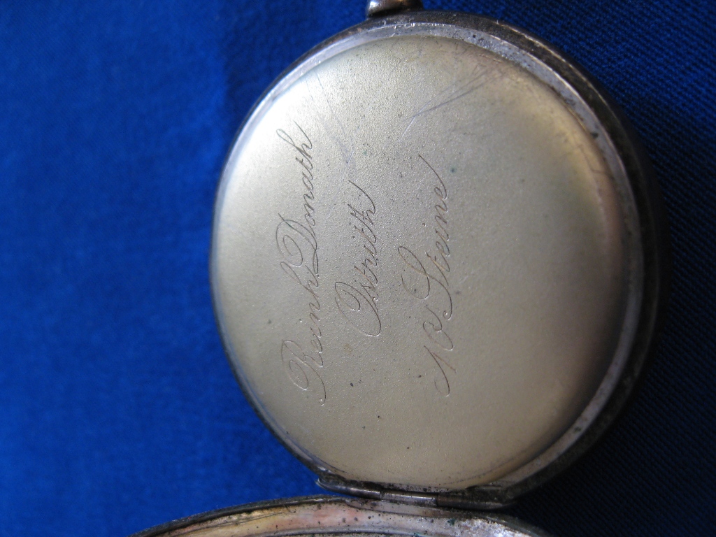

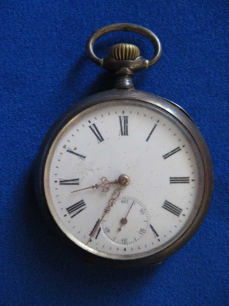

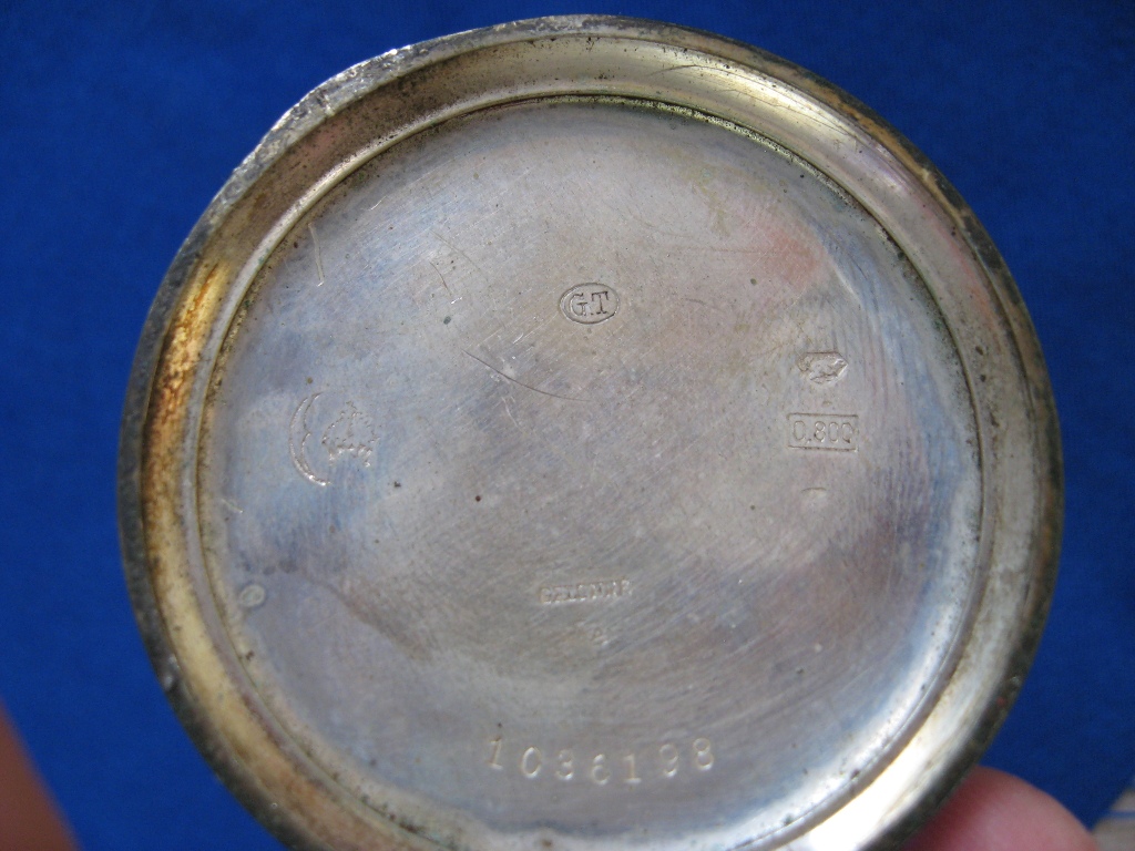

Доброго времени всем кто читает.Проконсультируйте кто что сможет по данному механизму.Я погуглил клейма и так понял что это все означает что корпус сделан из сплава серебра и никакой информации о производителе не несет.Верно?

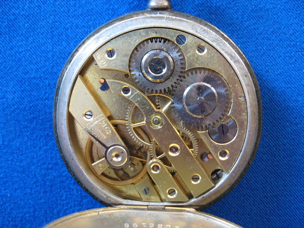

Еще подскажите что могут означать буквы G.T. на раме самого механизма внутри,с этим я не разобрался.Имеют ли данные часы какую то материальную ценность?В общем подскажите кто что сможет,буду благодарен.Заранее спасибо.

Да, это Gedeon Thommen (ныне Revue-Thommen). Судя по машинке и клеймам, выпущена в период 1910х, т.е. изначально бюджетные. Стрелки скорее всего менялись комплектом. Цилиндровый спуск не более ломкий, чем анкерный, но подвержен износу. Смысла в изготовлении новой цилиндровой пары нет, запчастей уже сто лет не выпускают, настройка требует определенных навыков (далеко не каждый часовщик хочет связываться). GT - марка распространенная, интереса ни у кого не вызовет. Так что верхний предел - 50$ (если ходят).

Стрелки могут быть и родные. Добавлю,что корпус ,таки, серебро.

Конец минутной под рант уходит, за метки. Зачем производителю лишняя возня на сборке?

Да я неправильно выразился, вы правы я имел ввиду что цилиндр если он конечно не рубиновый то подвержен износу. На ибее цилиндровые часы уходят за 100$ в рабочем и обслуженом состоянии и в хорошем товарном виде.
