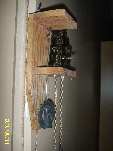

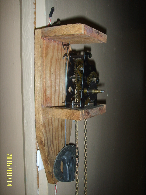

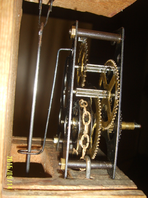

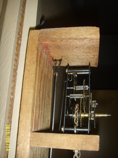

Достались ходики без подвеса и маятника. Взял спицу вместо него (см фото)
Подскажите какой длинны и веса делать маятник???
Хотя, может я принципиально неправильно поступил. Сейчас такое ощущение, что веса гири не хватает, добавляешь в три раза больше, часы идут.
Спасибо!!!

Должны идти нормально и так как сделали. Только спица должна свободно двигаться в петле поводка якоря. Если не свободно, расширите петлю. Другое условие - правильная выкачка - ход должен быть равномерным. Двигая влево-вправо нижнюю часть корпуса, найдите такое положение, при котором ход равномерный. Тогда часы должны идти при нормальный вес гири. Если тогда часы не вертикальные, значит нужно изгибать поводка якоря в нужное направление.
Тяжесть маятника не влияет сильно на ход, а длину наидете опитным путем.
Не вешайте слишком большую тяжесть на цепь, так как звеня цепи могут разтянутся

Снял утяжеление и с гири и со стержня замещающего маятник.Вывесил на слух-вроде равномерно тикают.Спица Д=1мм, так что свободно чувствует себя в петле.
Обратил внимание, что часы нормально идут практически весь оборот промежуточного колеса, а на участке сектора размером в 4-5 зубьев тормозяться и для того чтобы они шли на этом участке приходится легонько промежуточное ноготком подталкивать против часовой стрелки (до этого тянул гирю вниз, но теперь внял Вашему совету).При осмотре дефектов зубьев и цапф не обнаружено. После прочтения теории по этим часам мне остался непонятен один вопрос, на сколько туго должна подниматься гиря, у меня приходится довольно сильно тянуть за противоположный хвост цепочки, даже часы приходится придерживать, чтобы не крутанулись .
Подскажите как перебрать узел "цепного механизма", я его даже из передней платы не могу вынуть-не знаю как снять шестеренку, которая под часовой шестеренкой. И сам механизм, такое ощущение, что завальцован на оси. Отмачивание в керосине и смазка легкости хода не добавили, хотя, попали они ко мне совсем закисшие.

Слегка нагреть шестерню и сбить с оси торцевыми ударами.
