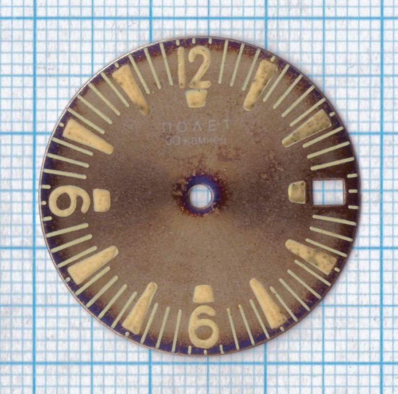

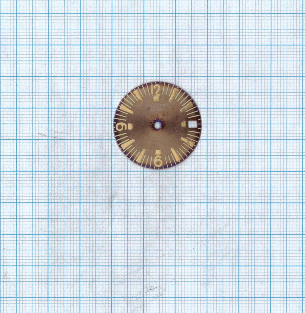

Уважаемые форумчане есть ли у Вас возможность сделать фото циферблата Полет амфибия 30 камней на миллиметровке хорошего качества?

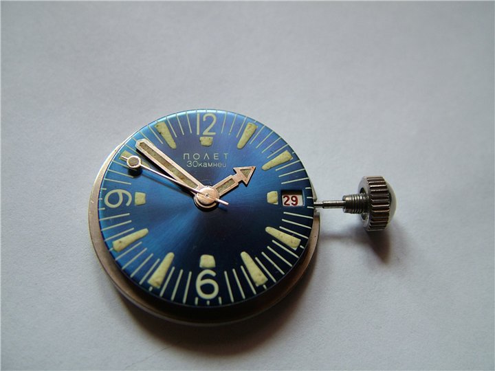

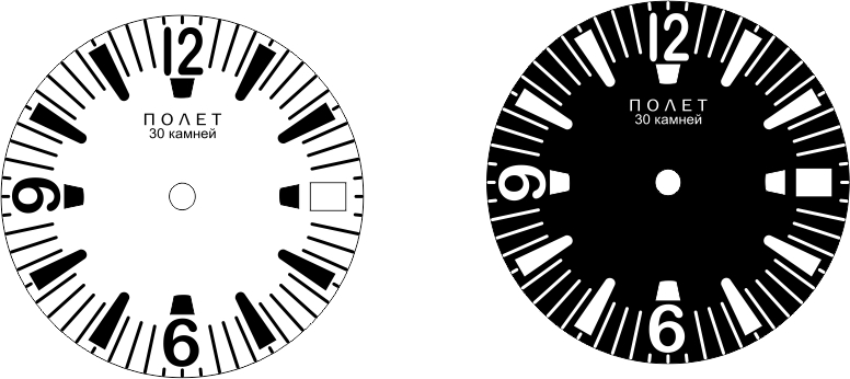

уважаемые коллеги, нужна Ваша помощь, мне для реставрации моей Полет Амфибии 30 камней помогли и нарисовали макет циферблата.
есть ли недочёты в дизайне? (длина полосок размер где промахнулись)

Старый 07.01.2017, 14:46
Аватар для James
James James вне форума
Регистрация: 22.02.2009
Адрес: St. Petersburg
Сообщений: 3,102
Сказал(а) спасибо: 2,616
Поблагодарили 4,897 раз(а) в 1,428 сообщениях
При реставрации не повторите мою ошибку. Цифер надо брать родной или от 23 камневой амфибии(ножки только перепаять).- они подходят по высоте. Я отдавал в работу цифер от Востока, он абсолютно подходит и окно календаря совпадает. Но он толще и стрелки лежат на нём и царапают.

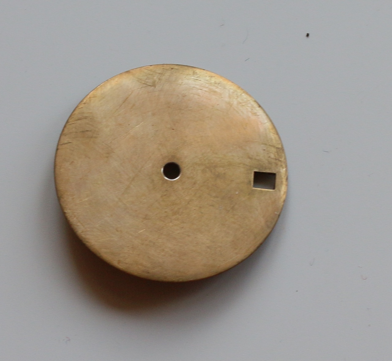

Старый 07.01.2017, 14:54
samun samun вне форума
Регистрация: 03.01.2012
Сообщений: 1,775
Сказал(а) спасибо: 1,190
Поблагодарили 2,584 раз(а) в 879 сообщениях
James спасибо!
я поступил чуть иначе я взял циферблаты от 30 каменки автомат и только уменьшил диаметр до нужного
ID:	1648679 это заготовка после уменьшения диаметра.

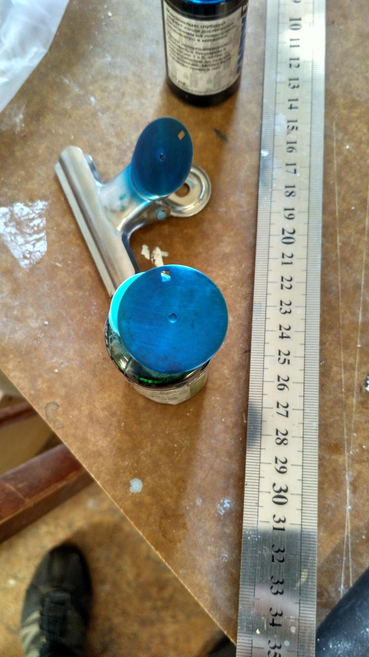

далее план:
1) полируют до зеркального состояния и нарезают (нацарапают ) лучевку
2) покрывают лаком нужного цвета
вот подбор цвета без лучевки

Старый 07.01.2017, 22:18
Аватар для James
Сообщений: 3,102
А почему люм вручную ? Можно ведь напечатать и будет всё ровно и красиво. Или для аутентичности?
Старый 08.01.2017, 00:15
Сообщений: 1,775
James Те кто печатает не уверены
а) что смогут сделать матрицу под ЛЮМ (посмотрите он прям целым пластом)
б) нужен станок под две матрицы (а у доступных мне мастеров под одну матрицу...)

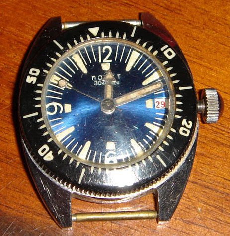

При заказе матрицы дизайнер заметил что нет надписи "Сделано в СССР", так и было задумано?
фото оригиналов (?)

Старый 21.01.2017, 23:17
Pereyezd Pereyezd вне форума
Регистрация: 26.03.2013
Сообщений: 215
Сказал(а) спасибо: 216
Поблагодарили 253 раз(а) в 82 сообщениях
Похоже, что да. Посмотрел - на моих тоже нет этой надписи..
