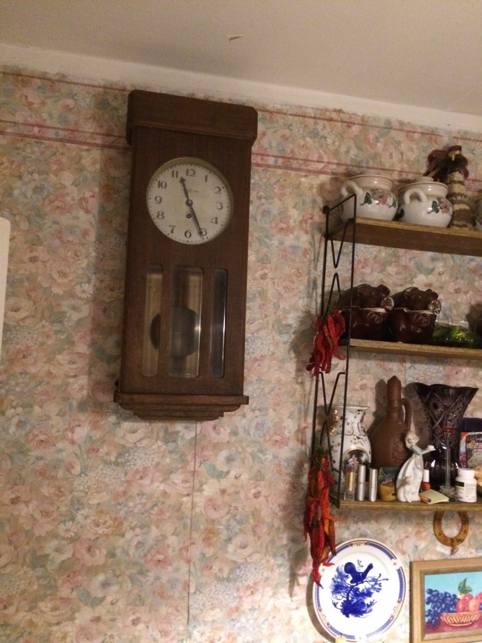

Нашёл часы 2-ого часового завода. Думаю года 60-70-ые. Но в них отсутствует груз на маятнике. Хотелось бы попробовать подобрать и приделать туда что-нибудь.
Кто знает, сколько такой грузик весит и из чего-бы его сделать? Или может справочники какие-нибудь есть?

Но может быть кто-нибудь знает хотя-бы примерный вес? Я же не могу туда утюг подвесить)))
Вот нашёл фотку примерно таких же часов с того же 2-ого Московского часового завода.

На моих часах вес всего маятника 175 гр. Вес только линзы 152гр.

Невен прав.Масса маятника не особенно важна.Линза около 150-170 будет хороша.Гораздо важнее длина маятника и конечно его эстетический вид.Утюг туда не повесить уже ,хотя бы по этой причине:
Самому сделать что то приличное,думаю будет сложнее,чем найти подходящий по стилю и геометрии ,готовый.
