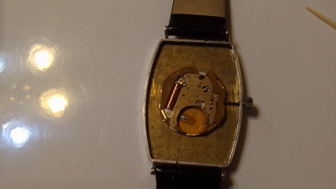

Как вытащить заводную головку в Myota кварц?
Номер модели меха не могу прочитать точно, кажется, 9013 или 9U13

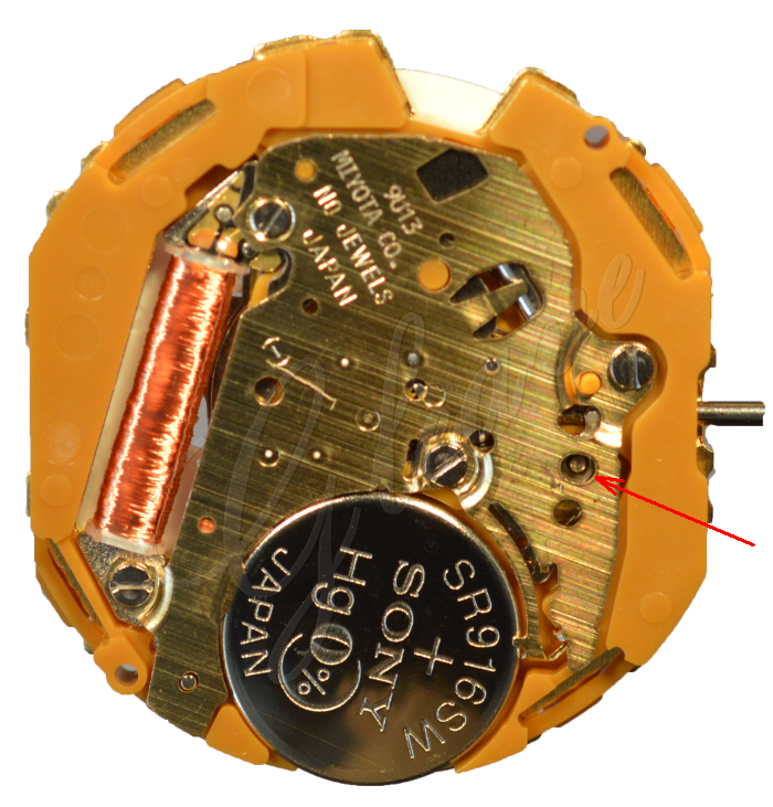

Пытался нажать на отмеченную пипку - не выходит, зараза!

Не туда жмете. Ниже отверстие. И стрелочка на механизме туда указывает.

Только рычаг там появится после перевода механизма в режим перевода стрелок.
