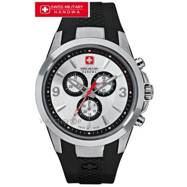

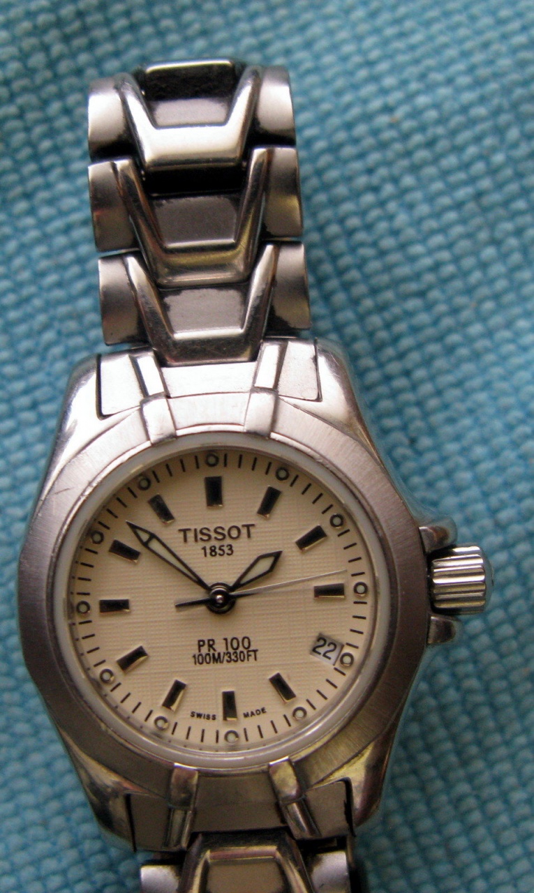

Есть 2 пары часов: Tissot P630/730 и Swiss Military Hanova 6-4169. Часы перестали работать, после купания в море через некоторое время запотели и механизм, со слов часовщика, окислились. Знатоки, подскажите стоит ли ремонтировать такие часы, после попадания воды в них и где? Мне их чистили, меняли батарейки, всё без толку. Фото не моих часов, нашел в инете.

Менять механизм, по-другому никак.

Если заржавел, то механизм целиком под замену. По деньгам может смысла не иметь вовсе.

Так, стоп. Сразу не вчитался, а оба два кварцы. Там модули не дорогие. Позвоните в точный ход, назовите реф часов и они вам скажут стоимость. И жена пусть новые покупает. Будет трое часов

Механизмы, однозначно, под замену. Кварцы не очень дорогие. Счастье если еще циферблаты не полезут. А так пусть это будет уроком. Часы и вода несовместимы, лучше не рисковать даже если часы формально с водозащитой.

На Hanova циферблат пожелтел и появились пятна, на Тиссот нет.
Сообщение от dmvt1 Посмотреть сообщение
Чуда не случилось
