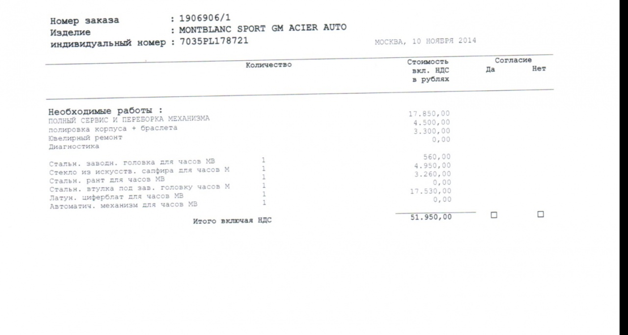

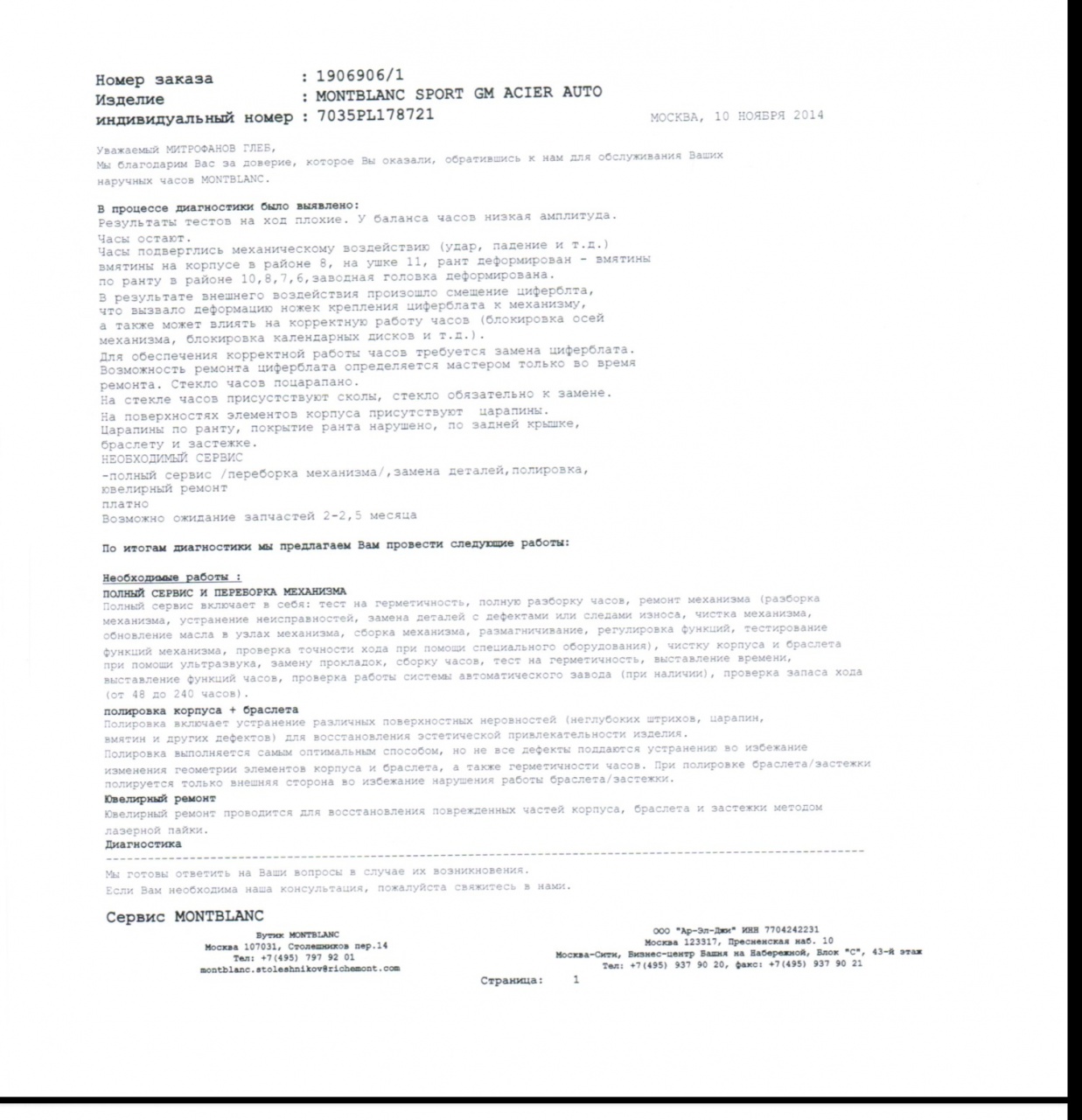

Часам больше 10 лет , стали отставать , спешить . Профилактика никогда не проводилась . Обратился в сервис центр , правда в 2014 году , с тех пор без часов хожу . Выставили счёт , на тот момент показался дорогим , сейчас вновь вспомнил о них . Скажите , стоит ли ремонтировать или же добавить и Купить новые часы . Спасибо .

Ну, уважаемый DocDantist, за 53 тысячи Вы такие часы не купите, да и если ремонт в 2 раза подорожал, то и часы ведь тоже. Я бы отремонтировал. А Вы думайте. Удачи!

Попробуйте зайти не в официальный сервис-центр, к примеру в "Точный ход".
В принципе с часами ничего страшного не случилось, стандартный репассаж, полировка и замена сапфира.
Механизм в часах 4810/405?

Насчёт механизма не знаю , может где-то на часах написан , документы и коробка утеряны за давностью лет . А насчёт не официалов , хотелось бы конечно проверенные . Насчёт запчастей , наверное также заказывать будут там же , где и официалы ?

Скорее всего часть работ имеет рекомендательный характер. Можно изрядно подсократить стоимость, выбрав лишь те работы, что нужно. Цены на работы оптимистичные.
Старый 19.12.2015, 21:17
DocDantist DocDantist вне форума
Регистрация: 11.05.2014
Сообщений: 10
Поблагодарили 2 раз(а) в 1 сообщении
Сообщение от Андрей Бабанин Посмотреть сообщение
А что на Ваш опытный взгляд точно нужно делать , чтоб спустя короткое время вновь не обратится в сервис всвязи с тем , что не было сделано исходя из рекомендаций ?
