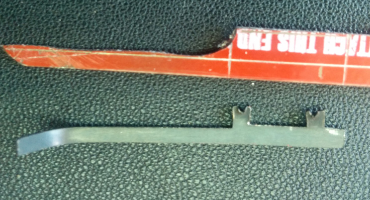

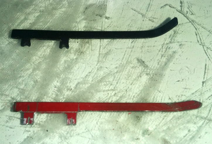

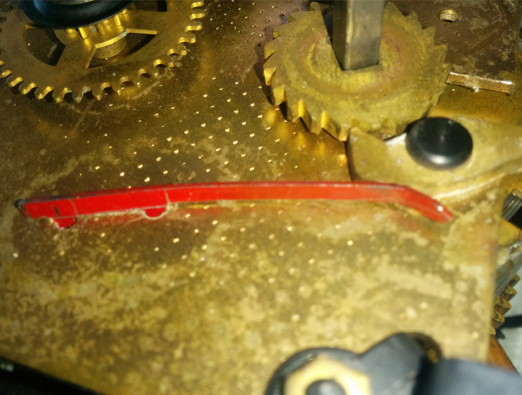

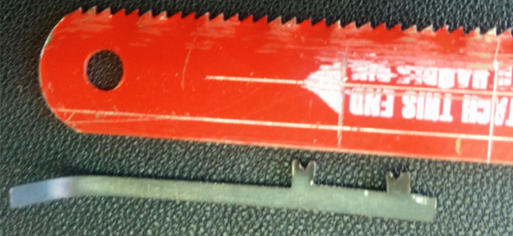

20 минут и готово:

Ножовочное полотно? Не слишком толстый для этого материал?
Старый 21.06.2016, 11:18
Аватар для Андрей Крукович
Регистрация: 07.04.2006
Сообщений: 9,926
Сказал(а) спасибо: 2,474
Поблагодарили 7,330 раз(а) в 3,653 сообщениях
Толщина примерно одинакова.
Да, и такой нюанс - это китайское полотно у которого каленые только зубья, а само полотно можно в узел завязать, поэтому не сложно обрабатывается и легко сгибается, при этом вполне достаточная упругость.
