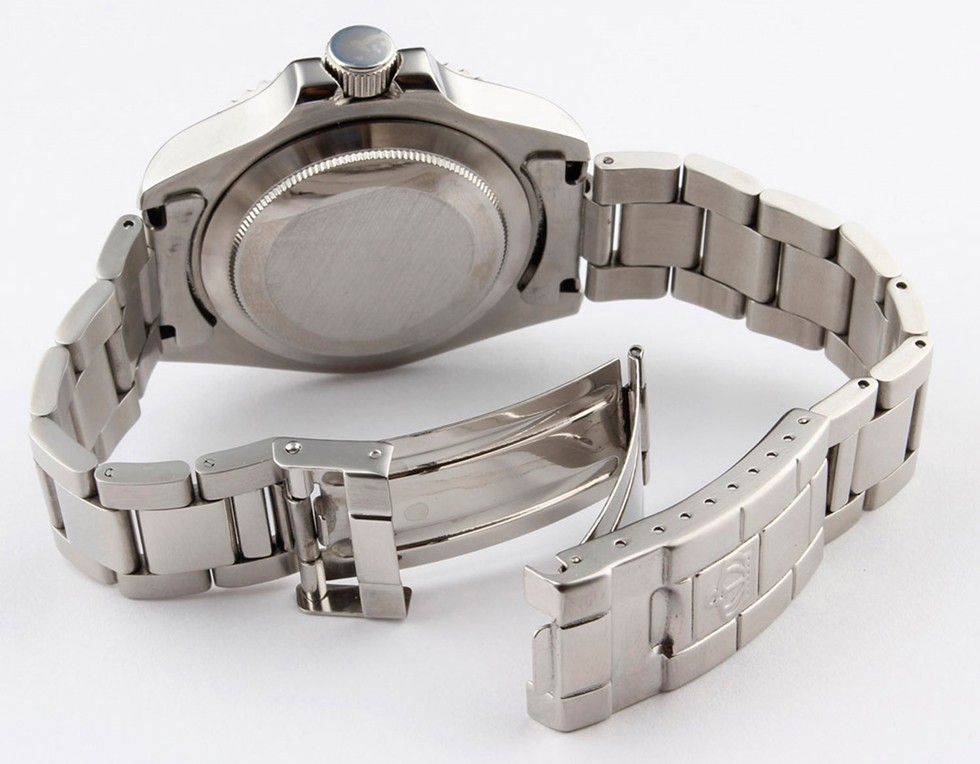

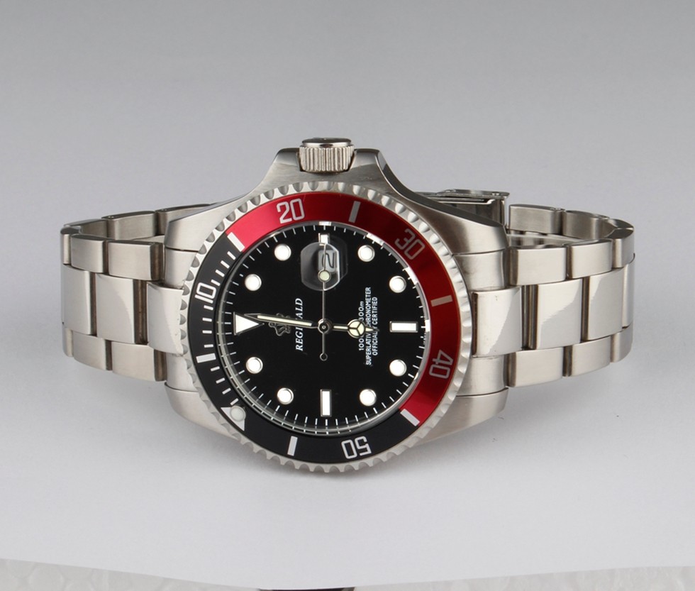

Нужна помощь с открытием задней крышки!!!
Доброго времени суток, господа форумчане! Очень нужна ваша помощь! Имеется вот такой хомаж под Ролекс. Необходимо заменить батарейку. Внимание вопрос: какой ключ необходим, чтобы вскрыть крышку? Если можно, то желательно фото ключа.

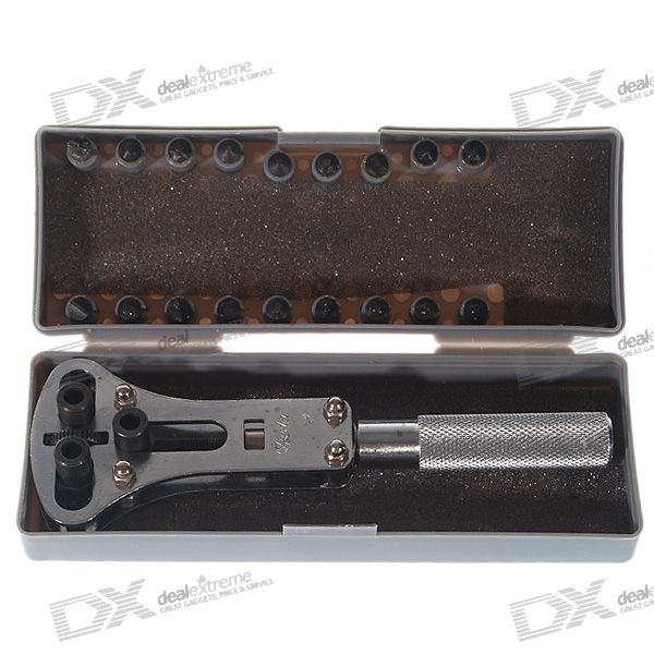

А вот таким ключем это реально сделать?

Сообщение от ericdraven1308 Посмотреть сообщение
Нереально без последствий, уважаемый Еricdraven1308.

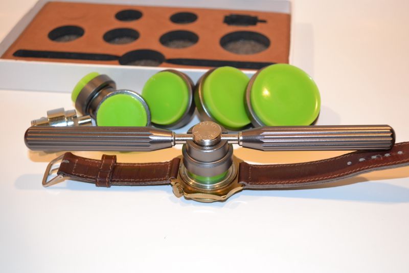

Старый 19.06.2016, 16:09
Ifrovoriya Ifrovoriya вне форума
Регистрация: 16.01.2014
Сообщений: 80
Сказал(а) спасибо: 27
Поблагодарили 29 раз(а) в 26 сообщениях
Этот пользователь сказал Спасибо! Ifrovoriya за это сообщение:

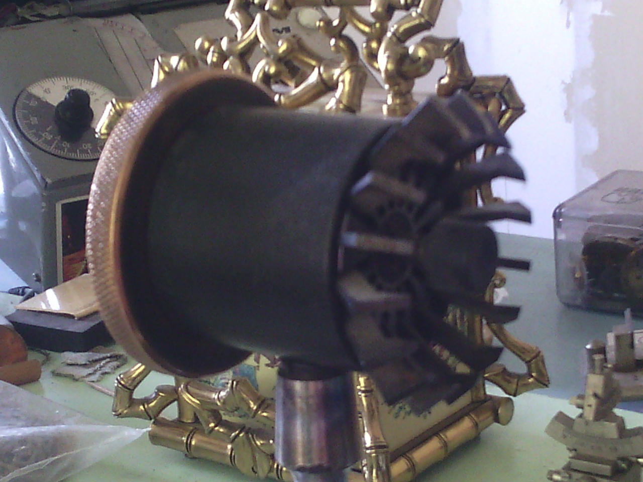

Старый 19.06.2016, 16:15
Graf Graf вне форума
Регистрация: 11.04.2010
Адрес: Беларусь Минск
Сообщений: 1,344
Сказал(а) спасибо: 895
Поблагодарили 2,490 раз(а) в 703 сообщениях
Иногда подходит роликсовский, если нет то крабами, похоже крышка заподлицо не прячется в корпус, вот за край и схватить.

Если это не оригинал, то запросто крышка может быть простой хлопушкой с имитацией под завинчивающуюся.
