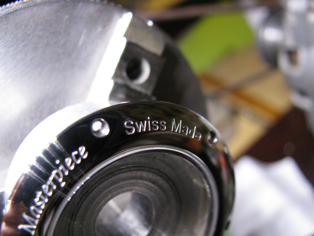

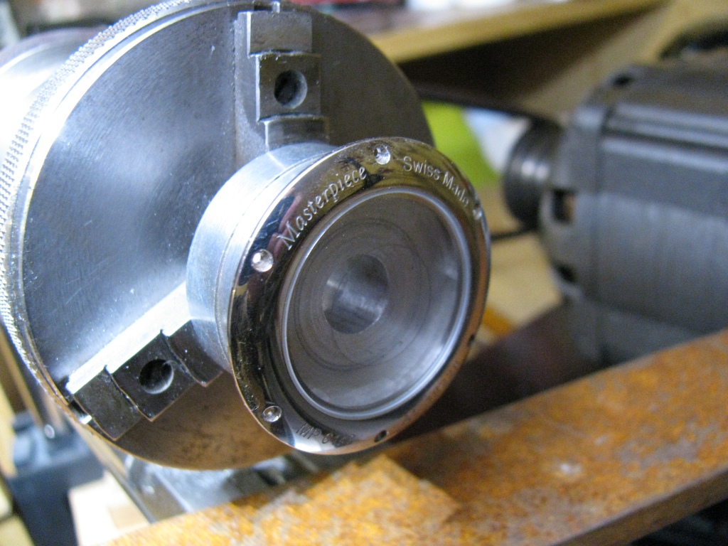

По автоматизированному способу не знаю, нет столько работы, да и все крышки разные....
Если вопрос про круглые крышки, то с этим неплохо справляется токарный станок, оправки заимствую у рядом стоящего пресса, ещё потребуется двусторонний тонкий скотч. Абразивные материалы в зависимости от степени повреждения, если нужен рисунок, то руку с нажачкой заменяем на электромотор.

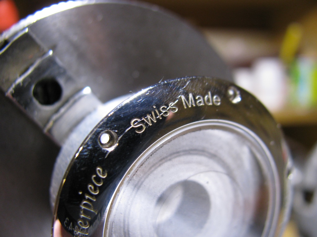

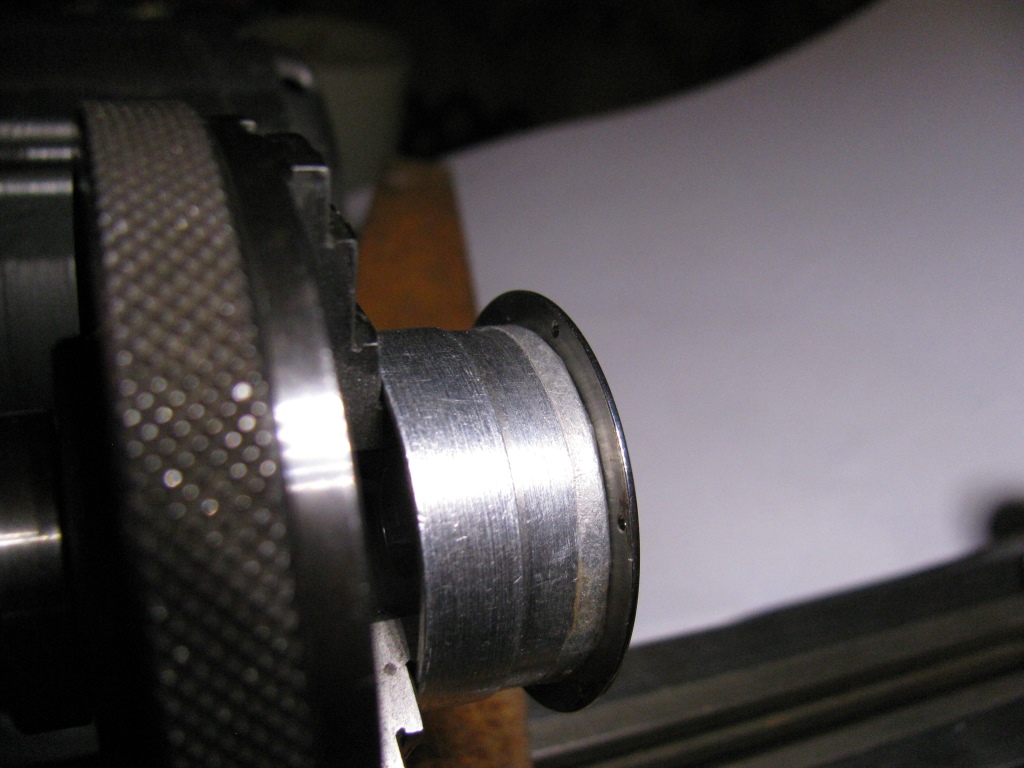

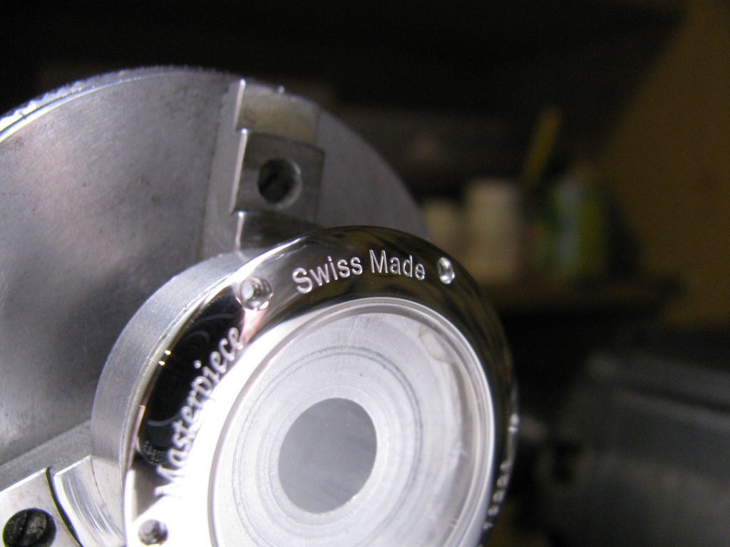

А чем обрабатываете?
Как обычно, наждачка на деревяшке с водой. Не стоит сразу брать крупное зерно, пробуем 1500, если результата нет, переходим на 1000 и т.д., после удаления дефекта, опять поочерёдно проходим всеми шкурками на возрастание(№), после 2500 переходим на полировку.
Если вариант со стеклом, разборка не помешает. При серьёзных повреждениях крышка протачивается, способ крепления более жесткий.
На данную крышку кто-то упал с отвёрткой.

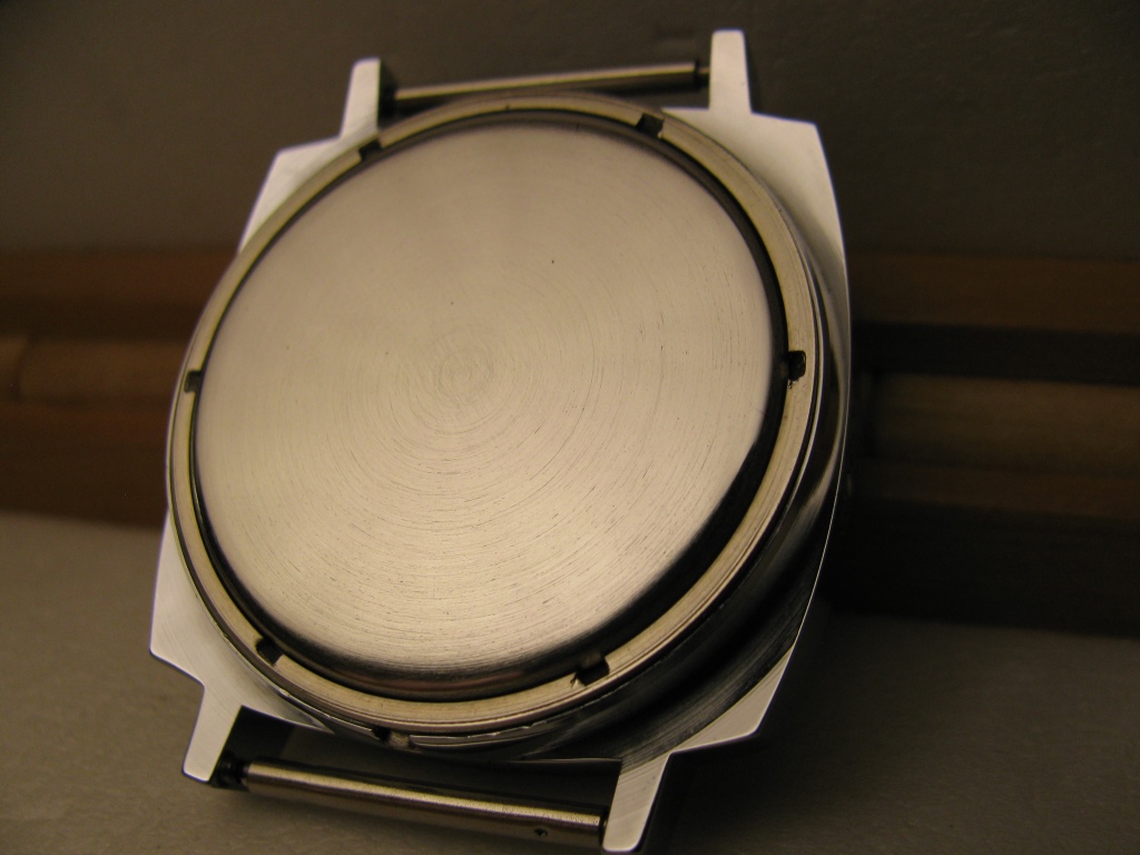

На советских часах очень полезно как раз работать с зерном 150. Это позволяет сохранить заводской продольный рисунок на крышках. Более мелкие шкурки его просто "слизывают".

Советские крышки разные, действительно, чтобы не нарушить рисунок приходится подбирать зерно. Но 150 лучше для фанеры или внутрь.
