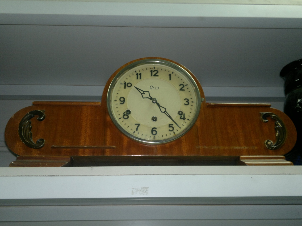

встретил впервые, долго ждал, пока "прокукуют", продавцы говорили, что они бьют по-разнму, четверти, но, почти 45 минут прождал четвертей, и увы.. часы пробили только в 11 с минутой, причем монотонно ( может я ошибся в числе ударов, но не намного) не 11-ть, а семь раз..
так же удивила здоровенная цена..
сколько такие могут стоить и какой у них бой в исправном состоянии ?

Судя по наличию трёх заводных барабанов, должны быть четвертные. Но внутри может чего-то не хватать, перед покупкой надо заглядывать внутрь.

да я на три отверстия и повелся.. но .. четвертного боя не дождался.
Вообще мне часы понравились.. если бы не цена.

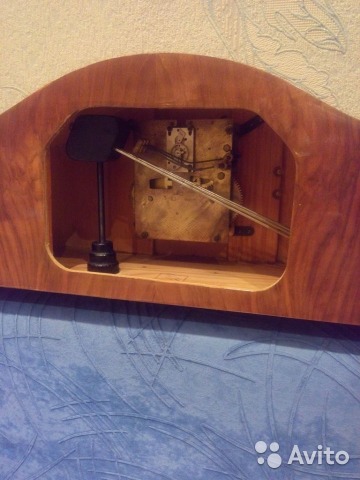

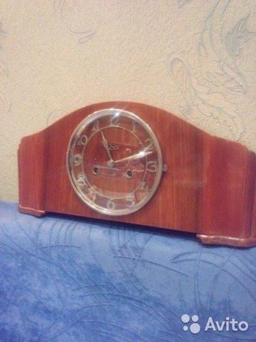

Часы довольно редкие, поэтому цену заломить могут. Механизм довольно качественный и ремонтопригодный, Почти полностью унифицирован с настенными четвертными ОЧЗ/Янтарь. Шахман Х-3 как у других каминных ОЧЗ или корабельных. Настенные такие я неоднократно ремонтировал, очень они мне нравятся. Если механизм комплектный - то всё чинится, хотя мне довелось и недостающие рычаги самому делать. Не работающий бой четвертей, а также отсутствие на корпусе декоративной детали - хороший повод сбить цену. Я бы дал тысяч 8, ну 10. На Мешке давно висят куда дороже. Честно говоря, жалею, что в своё время купил английские маятниковые каминники, лучше бы такие тогда поискал.

а скажите - механизм и бой там такой же . как ниже на картинке, только лишняя пружина, или другой? Посмотреть я их не мог, на предмет комплектности и механизма, они стояли высоко под потолком.
