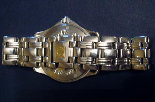

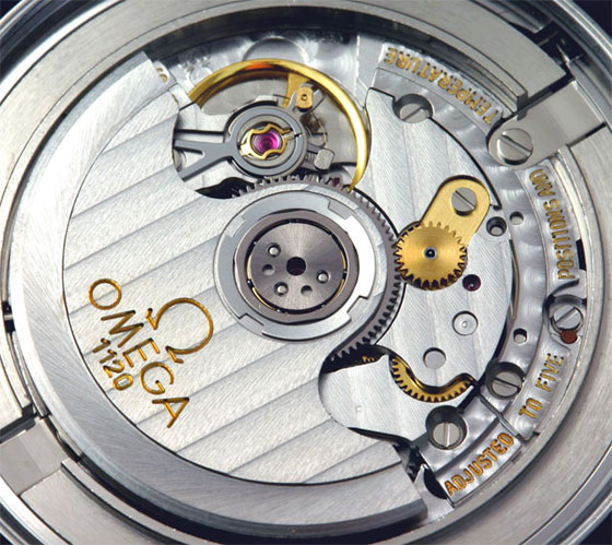

Прошу помочь советом ценителей этой уважаемой марки. Есть возможность купить часы Omega Seamaster, такие как на фото, только полностью в стали. Размер корпуса по разным данным 35-37 мм, браслет естественно подразношен. Состояние часов на 4 по пятибалльной. Вопрос, сколько осталось жить 12-ти летнему омегавскому калибру 1120 на базе ETA 2892-A2 Нажмите на изображение для увеличения

ID:	43663, после соответствующего облуживания? Лого на браслете - позолота/золото/друге (просто интересно)? Нажмите на изображение для увеличения

Ну и главный вопрос, адекватна ли цена 650-700 USD, при наличии полного комплекта?

ИМХО. Не очень все-таки понятно о какой модели идет речь. Если можете дать ссылку на номер было бы яснее. 35 мм - маловато для Симастера, особенно если у него такой же браслет как у модели на фото, на мой взгляд он будет забивать сами часы.
1120 - механизм хороший, но при регулярном ТО раз в 4-5 лет. Если они 12 лет ходили без чистки и смазки - могут даже после обслуживания (если будет только чистка и смазка) терять точность и ход. При нормальном и регулярном обслуживании жить этому калибру очень долго и счастливо, его 40 летние предшественники на автоматических калибрах Омеги серии 10ХХ работают и по сей день.
По поводу ценника, то без ответов на вопросы выше это разговор ни о чем. Для Омеги на 1120 в хорошем рабочем состоянии пусть даже без документов - ценник вполне приемлемый, но если по ней есть проблемы - то вопрос в стоимости их решения...

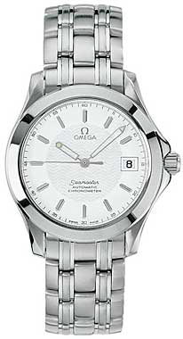

Уважаемый АлексМ, спасибо большое за исчерпывающий ответ. Референс модели 2501.21.00, Фото с оф. сайта:Нажмите на изображение для увеличения

Данных об обслуживании нет, но думаю оно не проводилось.
Размер часов к сожалению не большой, но попытаюсь себя уговорить. Обратил внимание на данную модель в основном из-за цены.

Сообщение от serg_bell Посмотреть сообщение
...Размер часов к сожалению не большой, но попытаюсь себя уговорить.....
Лучше не надо этого делать 35-37 это очень небольшие часы, по теперешним понятиям.
Желтый металл на часах и браслете - золото 750 пробы.

Сообщение от cess Посмотреть сообщение
Спасибо за ответ. Имеется в виду логотип желтого цвета на полностью стальном браслете. Тоже золото?
Вставочка с лого из золота.

Сообщение от Laureus Посмотреть сообщение
Мелочь, а приятно.
