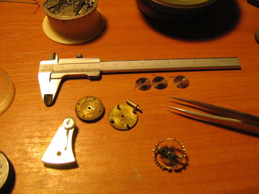

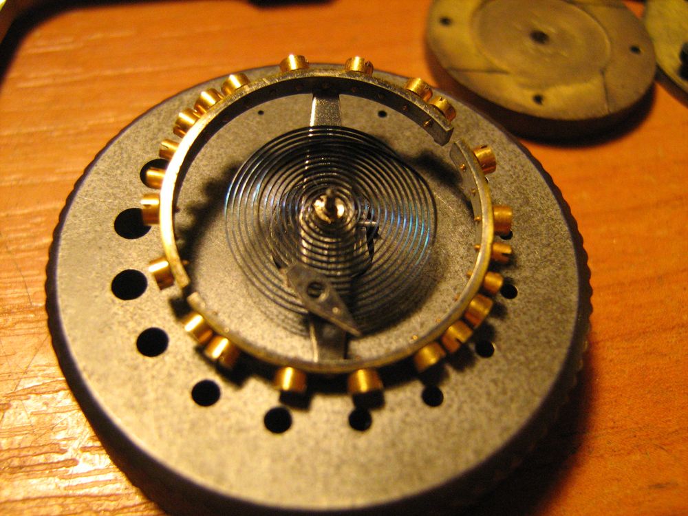

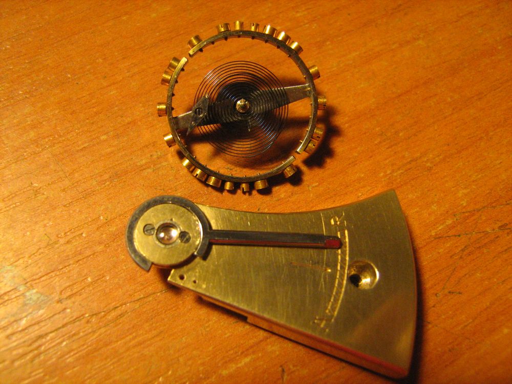

Собственно, работа закончена, пришло время отчитываться и раздавать благодарности всем откликнувшимся.

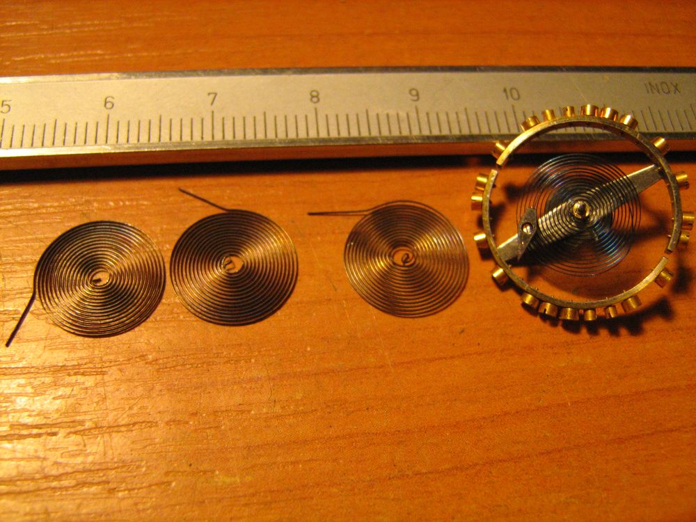

Итак, с чего все началось. Взятые у донора баланс со спиралью имели период колебаний 0,4с, а требовалось 0,5с. Попытки подобрать нужную спираль успехом не увенчались, хотя поиски проводил не только в своих закромах. Было принято решение - делать спираль. Вооружившись советами форумчан, в особенности, из сканов Душана Владимировича (за которые ему в высшей степени благодарен), решил приступать к делу. Измерил сечение ленты донорской спирали - 0,10х0,27мм. Решил делать с тем же сечением, но большей длины. В наличии была стальная проволока 0,20мм. После вальцевания её сечение становлось 0,10х0,33мм, поэтому взялся за изготовление волочильной головки. Хорошо, что не обратился с этим к знакомым юверирам - сталью наверняка бы убил им доску, т.к. изготовленные мною из У12А волочилки проседали буквально после метра протяжки. А калил волочилки в опилках чугуна, с перекалом, с нормализацией до появления светлосоломенного оттенка. В конечном счете, намаявшись с головками, решил плющить без волочения на толщину 0,08, с шириной 0,38мм. Имено с этим сечением и была получена требуемая жесткость спирали.
Что касается термообработки. Её выполнял в латунной оправке (фото 0060), без защитной среды. Понял, что с латунью погорячился, надо было брать сталь. После закалки оправку повело, причина - либо перегрев, либо разница в температурном коэффициенте, либо и то, и другое. Оправку разогревал газовой горелкой и опускал вертикально в воду. После просушки давал нормализацию на воронильной доске, в качестве индикатора - кусочек шлифованной стали. Разогрев - до синего цвета побежалости.
Далее - полировка. Для полировки выточил конус 60 град, обклеил наждачкой 2500 грит. Этим инструментом вышлифовал внутреннюю сторону спирали. Тот же конус использовал в качестве опоры для полировки бормашиной внешней стороны. Для полировки торцов спираль крепил шеллаком на латунной пластинке. После промывки спиртом - воронение на том же воронильном лотке. Результат на фото 0057. Цвет воронения на самом деле намного более яркий, мыльница балуется.
На фото 0059 - три близнеца спирали, которые в ожидании своего часа уйдут в закрома.
Еще одна незаконченная деталь, которую делал для этих часов - мост маятника (фото 0061). Ей от доноров достались только винты и сквозной камень. Мост еще будет матирован и позолочен.
Вот такой вот получился натюрморт (фото 0062).
