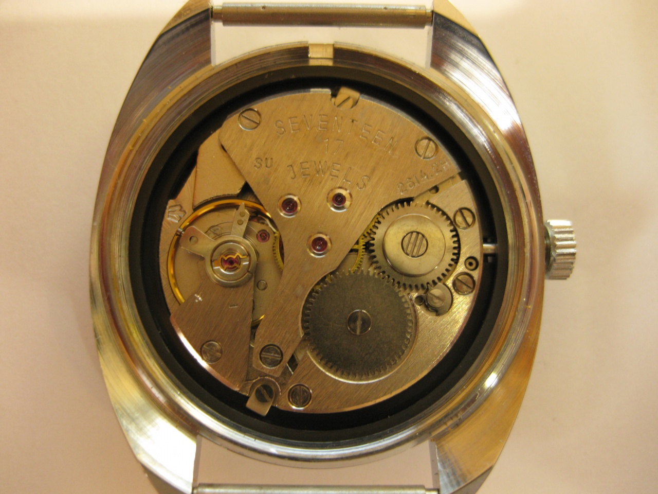

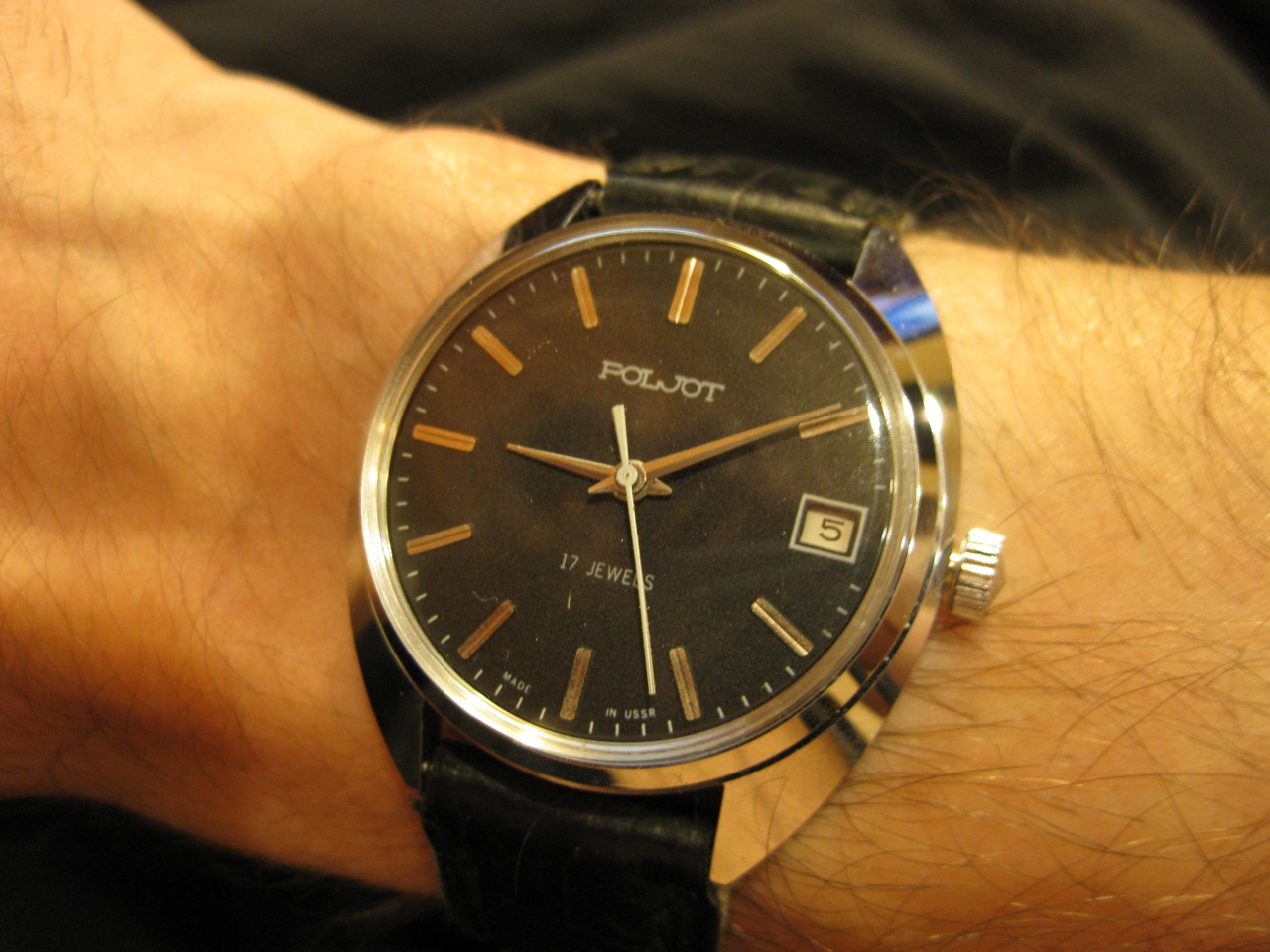

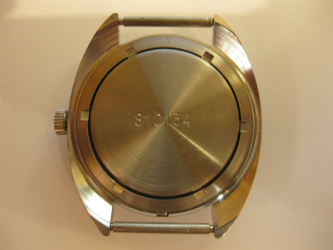

Доброго времени суток, уважаемые форумчане. Сегодня я стал обладателем отличных на мой взгляд часов "Полёт", т.к. давно хотел какие-нибудь часы родом из СССР. В связи с тем что на форуме я не так давно (пока в основном читаю) прошу строго не судить за фото и по возможности оценить и ответить на интересующие меня вопросы, касающиеся этих часов, поскольку получить ответы от прошлого владельца не получилось.
1) Приблизительный год выпуска (понимаю что точно установить по номеру нельзя, а в каталогах на первый взгляд таких не нашел)
2) Можно ли пробовать заводить и носить или нужно сразу нести к мастеру на смазку, часы со слов абсолютно новые, пролежали непонятно сколько лет, соответственно смазка я так понимаю могла загустеть
3) Какой подобрать к этим часам ремень. Корпус я так понимаю хромированная латунь, браслет сразу протрет хром.
Заранее спасибо за ответы.

1. Восьмидесятые. Мех. 26.14.2Н
2. Если лежали долго, то лучше на смазку.
3. Сугубо индивидуально, какой вам по душе.

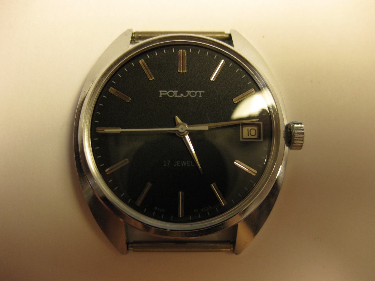

Вот еще фото. Меня смущает что между ЗГ и корпусом такой зазор, где-то 0,6 мм, так и должно быть?

Это признак того, что часы не новые, а сборные, т.е. в новый ремкомплект (корпус, циферблат, стрелки) поставили чистенький механизм от других, поношенных часов. Но пусть это Вас не пугает, часы, по сути, новые.
Понесёте часовщику - обратите его внимание, он подберёт валик нормальной длины.
