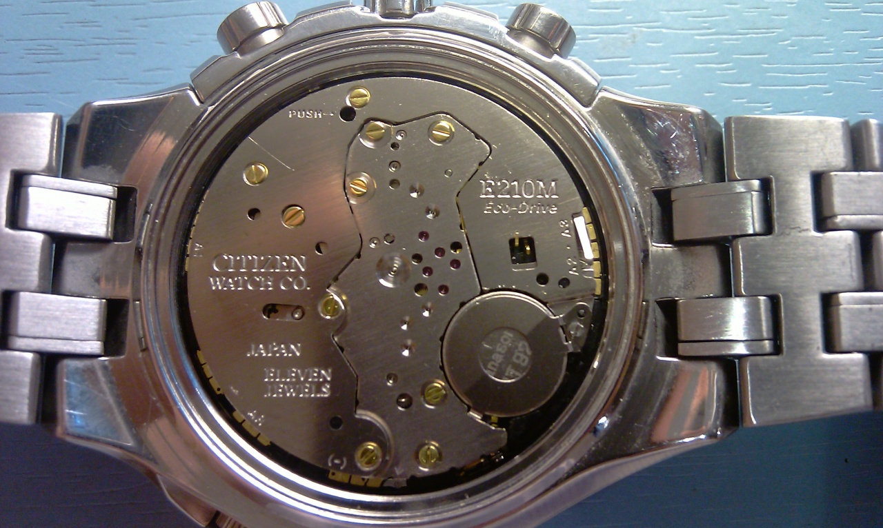

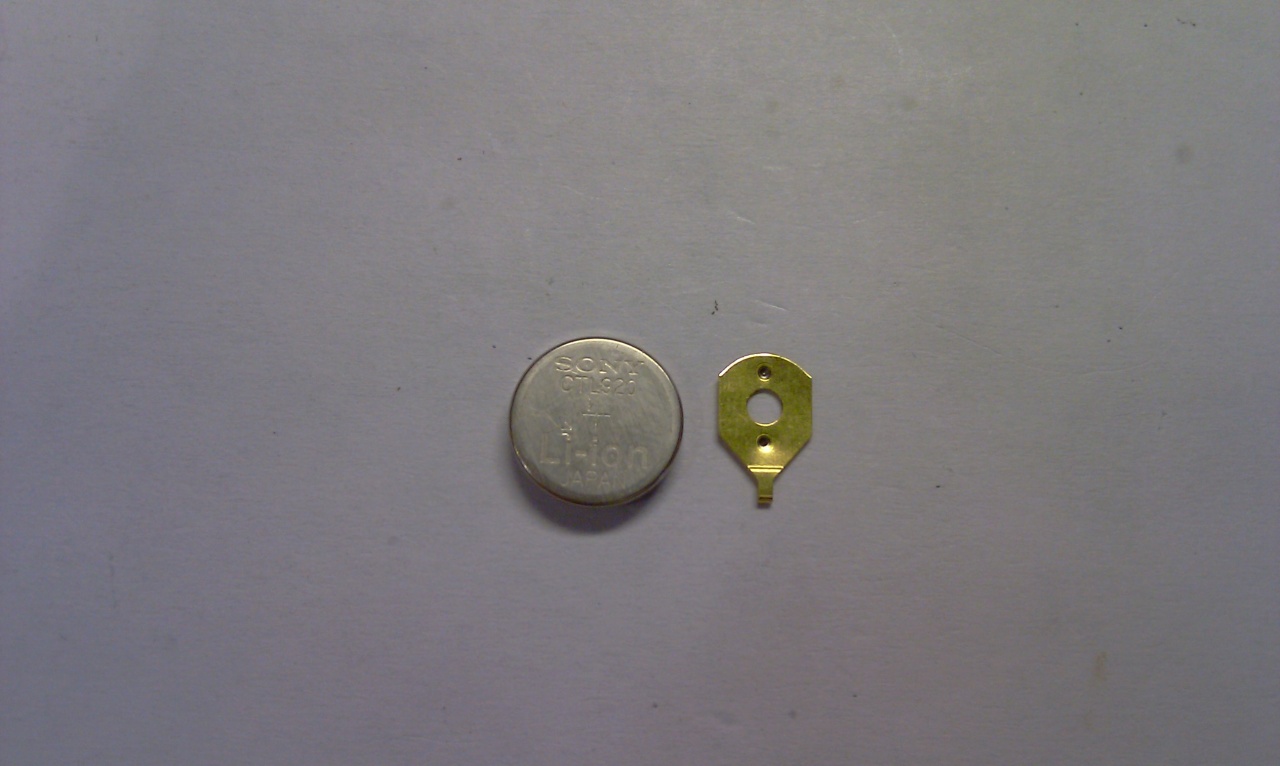

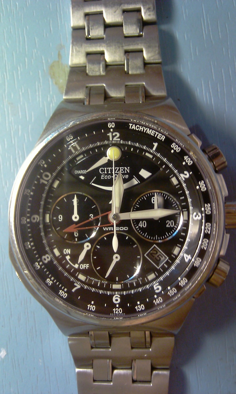

Помогите кто может! Проблема следующая, я счастливый обладатель часов CITIZEN уже как 7 лет, и вот беда аккумулятор сдох(перестал накапливать заряд), решил его поменять:
марка старого аккумулятора SONY CTL-920
новый который я поставил Panasonic MT 920
разнице между ними не вижу по форме и вольтажу одинаковые
поставил новый аккумулятор часы не как не реагируют , возможно надо сделать перезапуск но я не знаю как
ПОДСКАЖИТЕ КТО МОЖЕТ

а там где "push" не ресет случайно?

нет это для того чтобы вытащить переводную головку

такой аппарат не встречал,но обычно на задней крышке изнутри производитель пишет как делать перезапуск.
например:after replace accumulator short AC with "+" twizzers...что то в таком духе.
посмотрите что у вас пишут

на крышке с обратной стороны написано что использовать только оригинальный аккумулятор

Тут скорее проблема с механизмом, а не с батареей.

механизм в порядке - когда вытаскиваешь аккумулятор и ложишь часы под лампу они начинают идти

Вообще, в этом механизме (Е-210) сброс (обнуление) осуществляется так:
- заводную головку отвинчиваем и вытаскиваем на 2 щелчка.(дождавшись пока секундная стрелка будет на 12 часах).
- одновременно нажать верхнюю левую (утопленную) кнопку и нижнюю правую кнопку.
- вернуть головку на место.
- готово.
