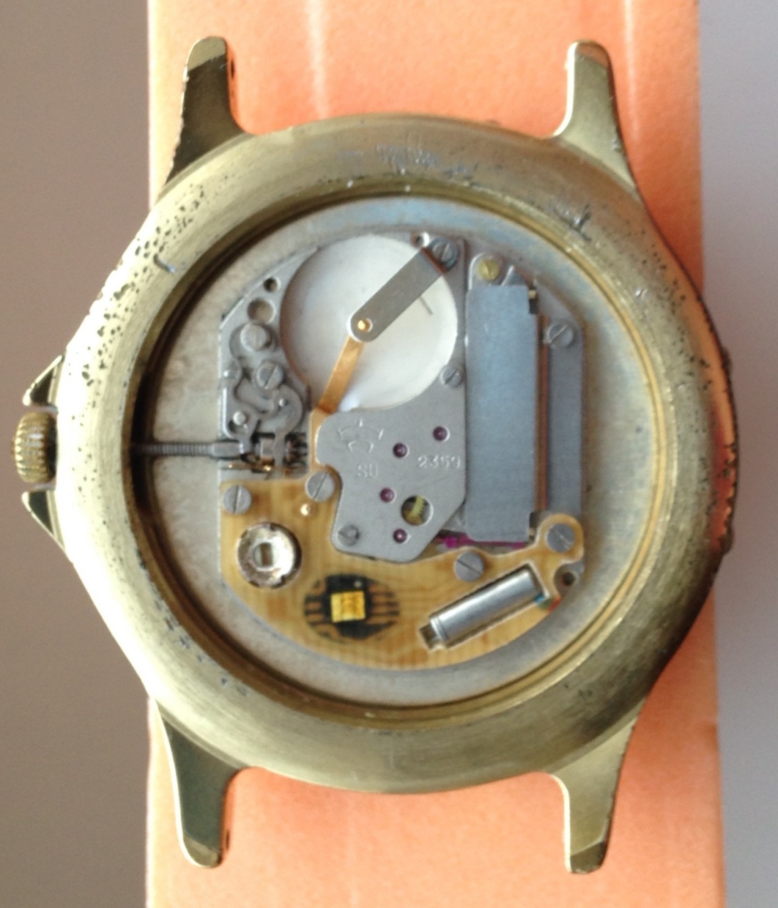

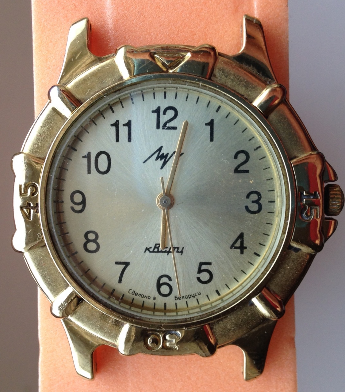

Попались вот такие часы луч.
Сделано в Беларуси- значит после 91 года, но точно до 97 года.
Механизм, кстати ПЧЗ
Вопроса два:
1. как самому снять ЗГ?
2. Ккой материал корпуса? неужели латунь?
Просто есть желание убрать раковины, привести в порядок, так сказать.

это не латунь. это покрытие, нитрид циркония.

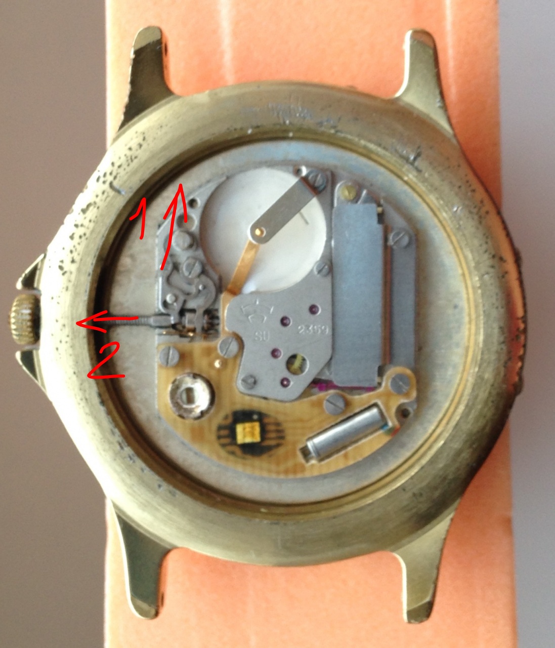

Чтобы снять головку, надо отодвинуть рычаг ремонтуара вверх, потом вытянуть ключ.
Сообщение от sdr35 Посмотреть сообщение
А на чем покрытие? Судя по всему, как раз на латуни.

Странно, почему не всю поверхность покрыли.
Вот думаю - что с раковинами делать: шлифовать - полировать, или не стоит?
