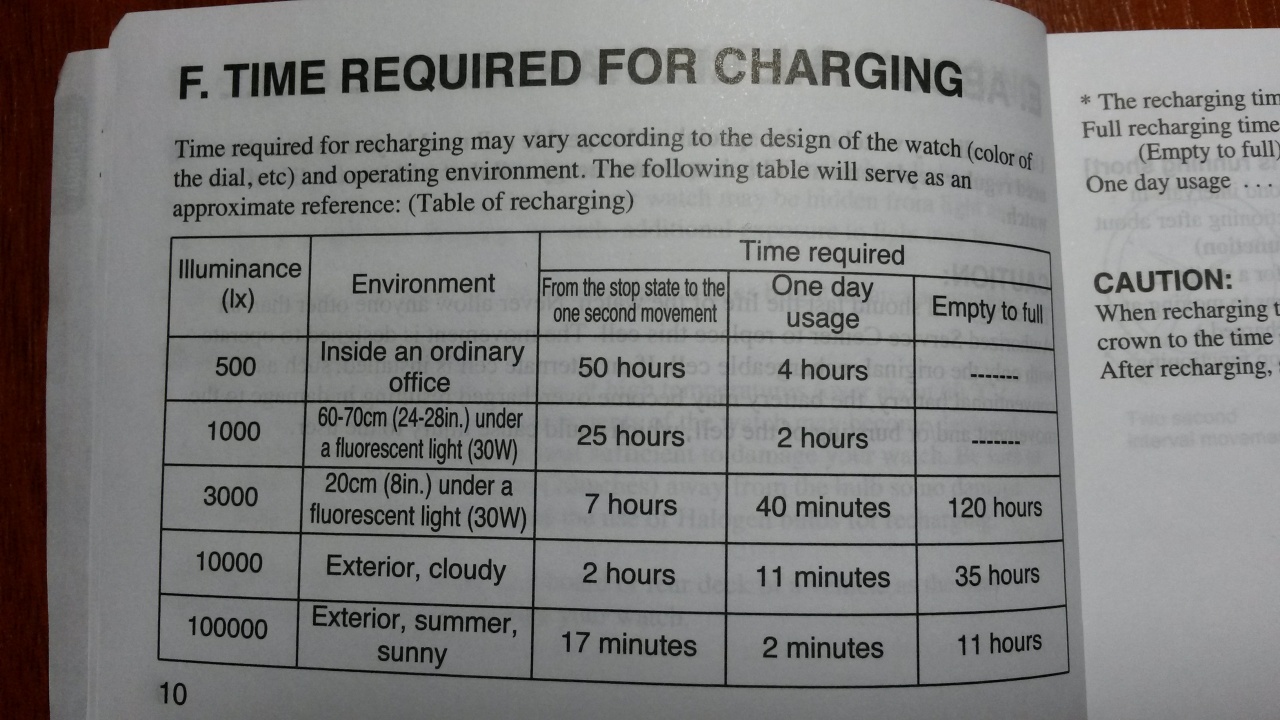

У меня не Кинетик. На рабочем месте доступ к солнечному свету ограничен, а есть потребность зарядить Сейко Астрон, который под лампой по инструкции нужно держать не менее 135 часов...Многовато. Поэтому возникла мысль соорудить зарядочный стенд. Но потом возникла другая мысль - что если такой стенд существует и сооружать его не нужно?

135ч - весьма условное время, зависящее от мощности и расстояния до источника света. У Ситизен, в этом отношении, инструкция более подробная. У меня стенд - настольная лампа дневного света. Есть пяток любителей света, из них двое с индикатором уровня заряда, за всю пасмурную зиму уровень с Н ни разу не падал. Лампу(дневную) можно приблизить сантиметров до пяти, температуру легко проконтролировать, потрогав корпус часов. Лёгкий нагрев не страшен, опаснее, когда раскаляются на подоконнике под прямым солнцем так, что руками держать невозможно.

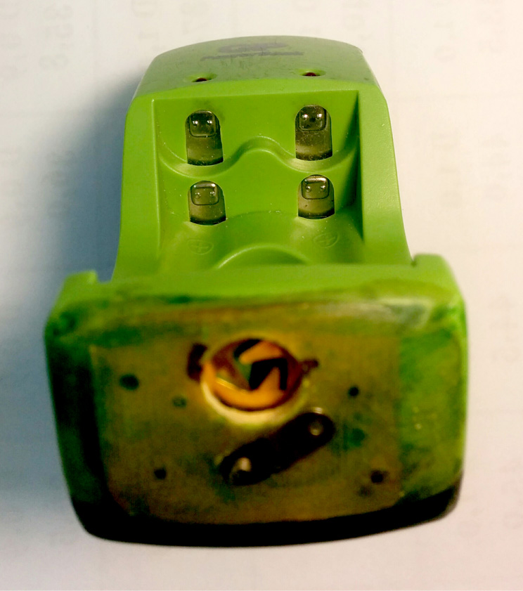

как туда инсталлировать аккумулятор размером с пуговицу?
Примерно так:
