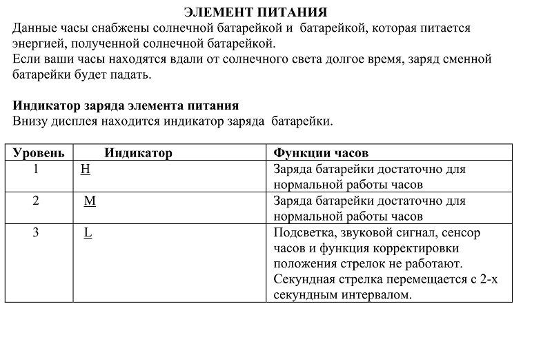

Добрый день, Уважаемые.
Приобрел у продавца на этом форуме Касио Протрек 505 PRG-505 Т-7D.
Инструкция, что идет с часами вся на импортных языках, в коих я не шпрешен зи дойч. Скачал в сети инструкцию на русском, но там ничего не сказано об индикации заряда батареи. Будте добры, ссыльте нормальную инструкцию если есть. Ну или может кто знает, как определять степень зарядки батареи на этих часах.
Спасибо.

Из инструкции

Спасибо, но нет в 505 модели на дисплее этой индикации. У продавца спрашивал, он тоже не в курсе.

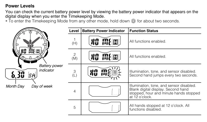

Можете проверить текущий уровень заряда аккумулятора, просмотрев индикатор питания батареи, которая появляется на цифровой дисплей, когда вы входите в режим Текущего времени.
•Для входа в режим Текущего времени из любого другого режима, нажмите и удерживайте D в течение двух секунд.

О! Спасибо, есть такое действительно. Хотя, конечно сделано по уродски неудобно.
