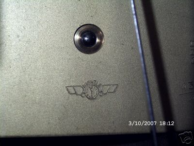

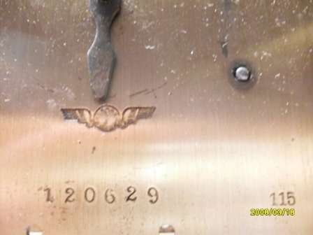

У Кинцле было несколько типов этого крылатого логотипа, который они ласково называли "Flügelrad". Его начали использовать предположительно с 1889, с момента основания Якобом Кинцле (Jacob Kienzle) И Йоханом Шленкером (Johannes Schlenker) фабрики "Schlenker & Kienzle". Но официально зарегистрирован он был только в 1892 году, когда это стало обязательным по немецкому законодательству. Обновленный логотип, с чуть приопущенными крыльями был зарегистрирован в 1894 году, а 6 октября 1898 года они зарегистрировали тот же торговый знак, но уже с надписью Kienzle сверху. В начале 1910-х компаньёны разошлись, и компания стала называться просто Kienzle. Логотип хоть и претерпевал незначительные изменения, такие как другой наклон крыльев и появляющуюся или пропадающую надпись Kienzle сверху, но прожил довольно долго, и серьёзно был переработан только в 1922 году, когда вместо пустого часового циферблата в нем появились часы со стрелками. Крылья также были переработаны в модном тогда прямолинейном стиле "Ар Деко". Собственно, этот, декошный логотип мы и видим на ваших часах. От сего, думаю, чтоит предположить, что часы были сделаны не ранее 1922 и, скорее всего, судя по дизайну, не позднее 1950-х. Довольно широкий интервал, но, к сожалению, более точно пока никак. Хоть я и видел более поздние логотипы Kienzle, но когда они вступили в силу не знаю.
С уважением,
Олег.

Вот еще такой был более поздний логотипчик. Но вообще, дизайн корпуса - конец 30-х - начало 40-х.
Олег.
