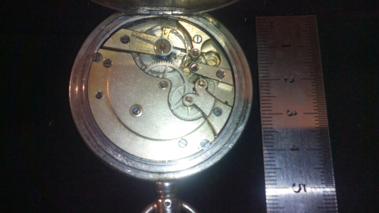

фото механизма надо.
несколько вариантов механизмов Лонжин Буре использовал.

вот

А старая вилка то где? И как определить, что она от Вашего механизма, а не ноборот в механизме, как стояла, так и стоит родная, а Вам выдали фуфло?
