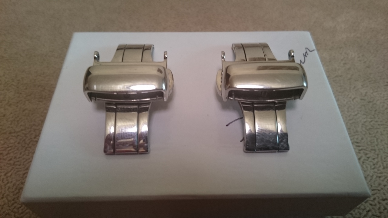

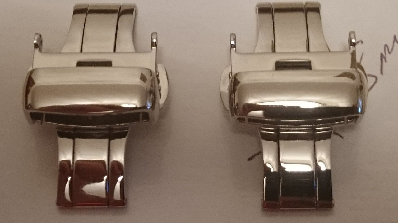

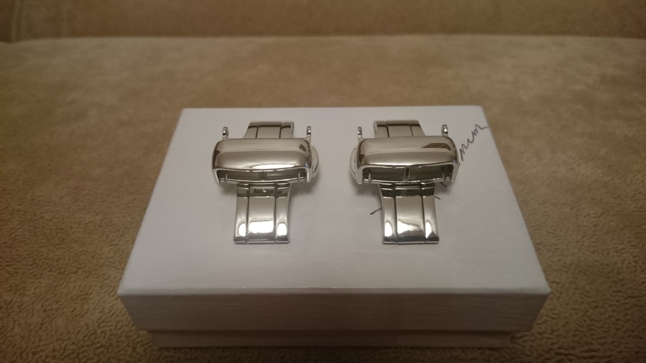

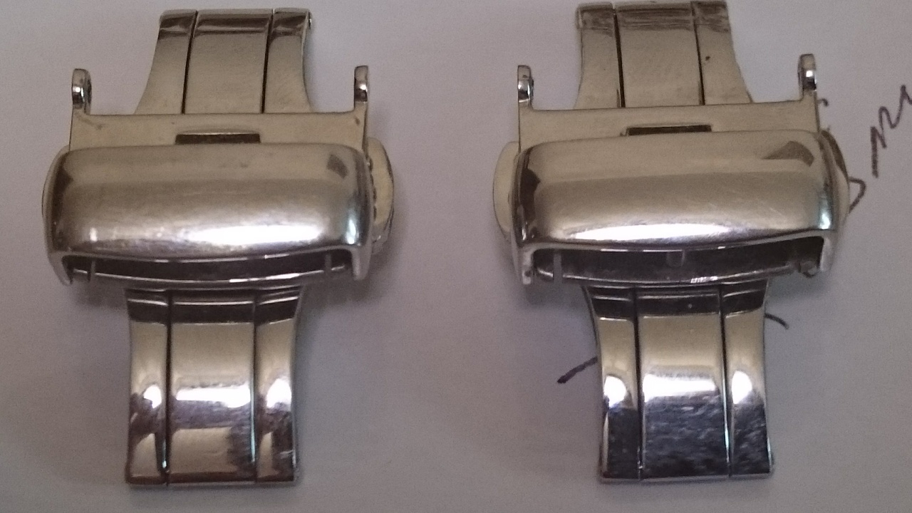

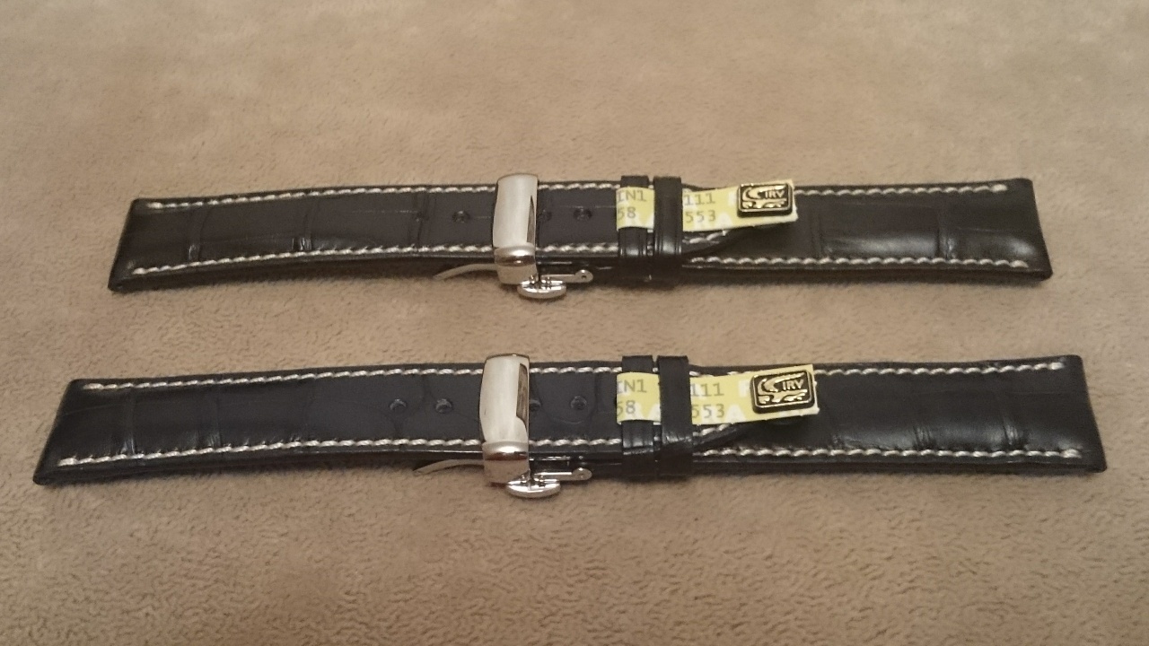

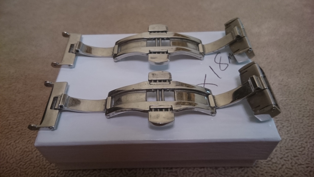

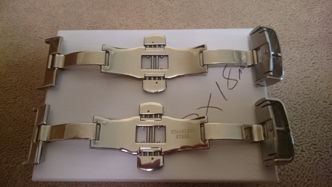

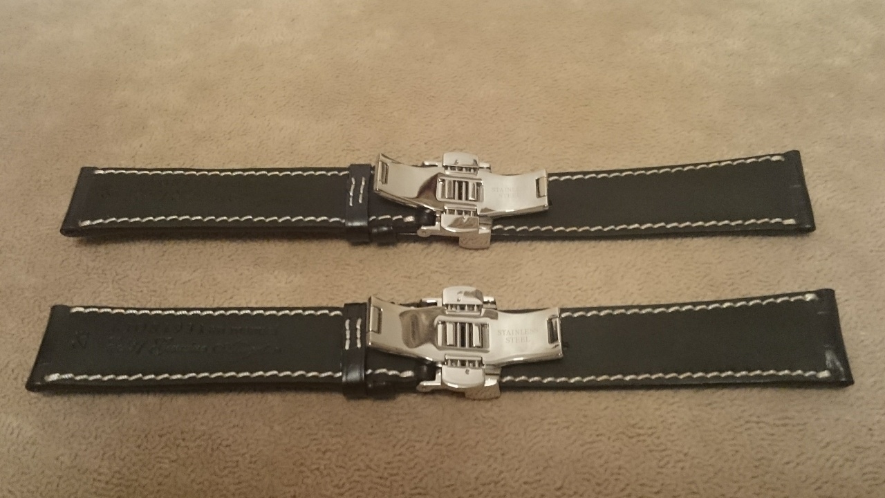

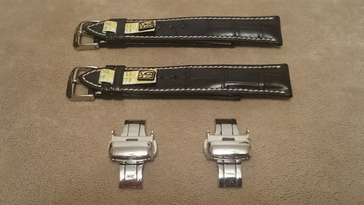

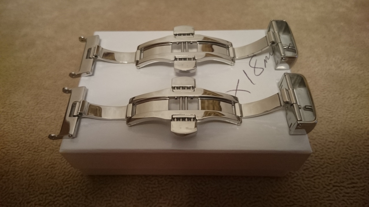

Решил тут отполировать имеющуюся пару застежек для ремешков на акватерры. Результат на фото.
До

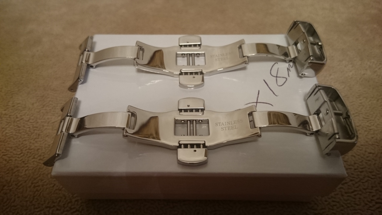

После

Отлично получилось.маленькая шлифмашинка никогда не помешает.Главное ей сатинировку не шлифовать
