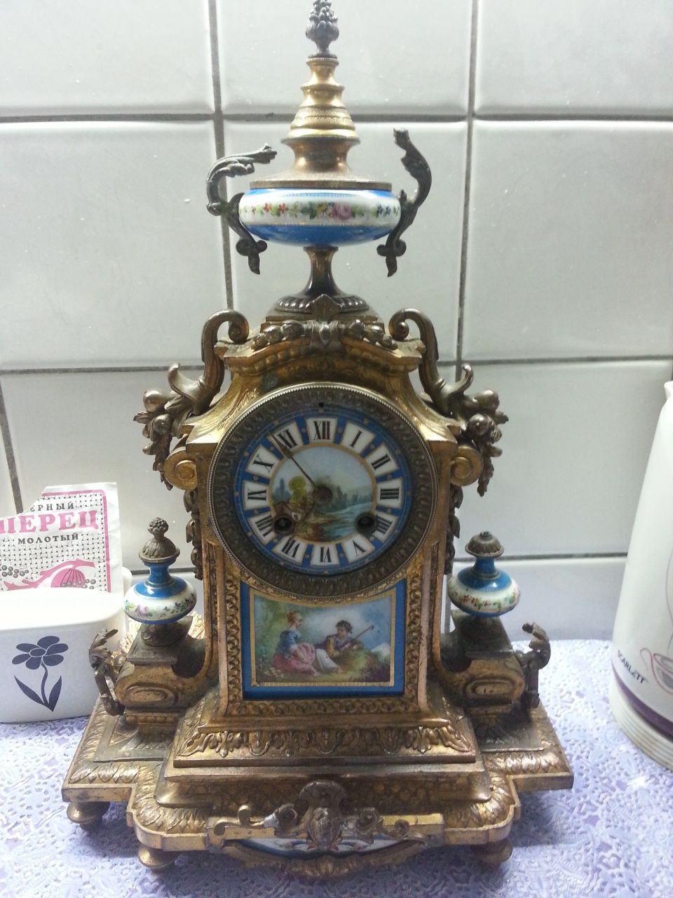

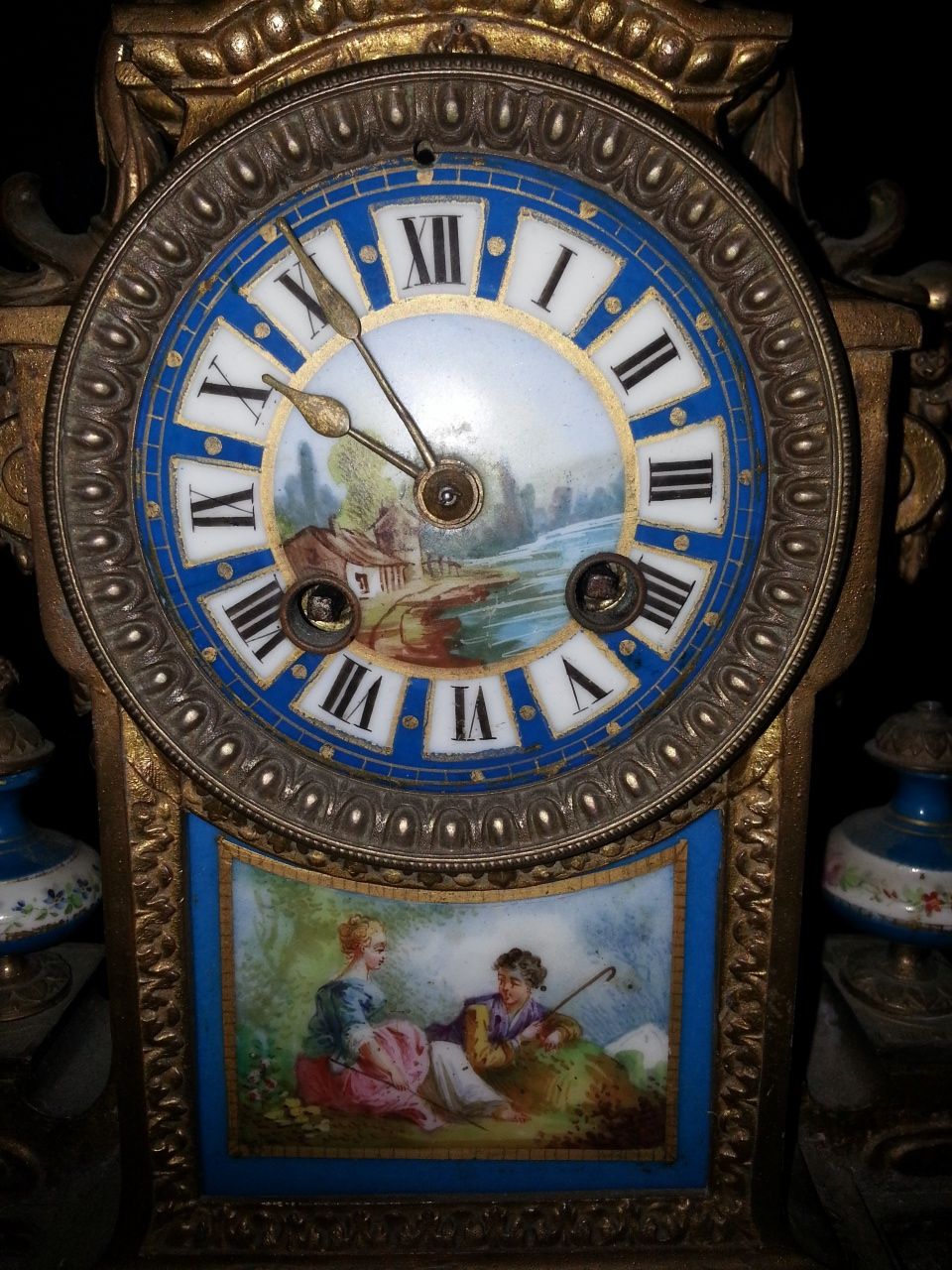

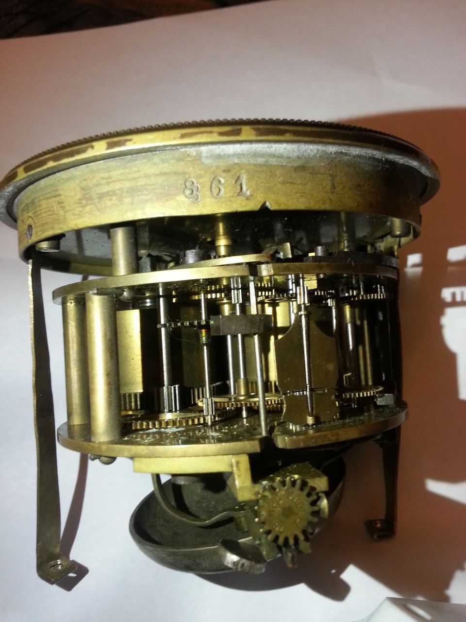

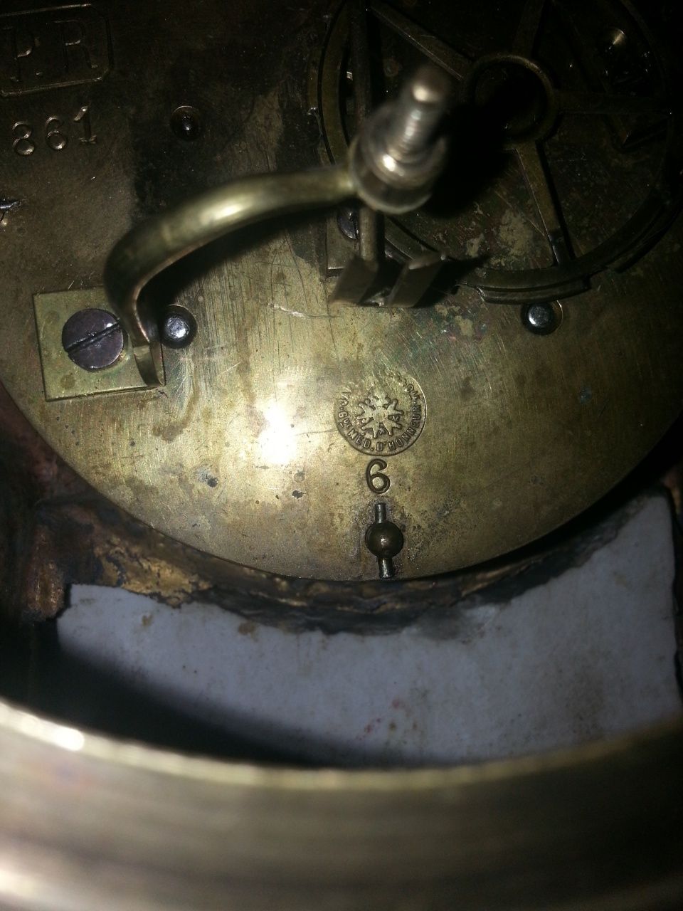

Часовой механизм фирмы братьев Жапи (JAPY FRERES & CIE). Если на штампе написано: "JAPY FRERES & CIE., EXPOSITION 1855 GRANDE MED. (MEDAILLE) D'HONNEUR" (Жапи Фререс и братья, Выставка 1855 г. золотая медаль), то механизм изготовлен примерно 1850 г. На корпусе надпись BRUNFAUT. Сколько могут стоить?

Скорее наоборот, медаль была ранее. А часы изготовлены позже. Традиционно производитель, получивший медаль какой-либо выставки, штамповал ее на всех последующих изделиях. Да и механизм говорит о том же. Для 1850-х характерны механизмы с нитяными подвесами маятника, а Ваш более современный. Более того, мех некомплектный: отсутствует вал точной регулировки хода. Для более точной датировки перенесите тему в Интерьерные часы.

Нормальные часы. Стандартный Жапи Фрере. У меня трое примерно таких в разных углах тикают. Довольно точные и тихие часы (если гонг отвинтиь). Бьют как-то по-велосипедному. Не солидно. Не сильно дорогие. В Европе таких навалом. Самое дорогое здесь - фарфоровые картуши с росписью и вазончик что сверху. Механизм не дорогой. Заведите, поставьте на полочку и наслаждайтесь прикосновением к прошлому. Стоят до 250 у.е в Европе

Часам около 160 лет
С чего Вы взяли?
1. Как ни всматривался, на клейме не нашел упоминания 1855.
2. Если эта дата все же есть, то период выпуска часов - 1855-1867, как писал ZOV.
