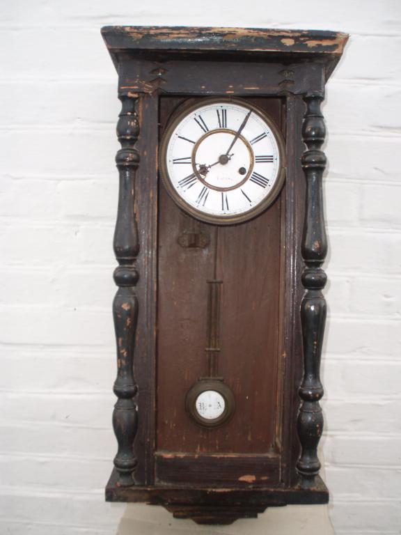

Наткнулся на часы подскажите что с ними можно сделать чтобы довести их до ума?
1 на форуме прочитал что корпус нужно разобрать и отмыть ацетоном - подскажите чем покрыть часы после отмывки чтобы они были такого же темного цвета?

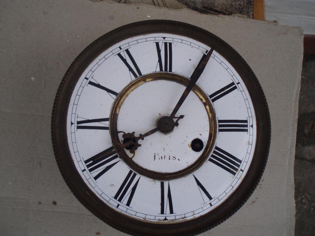

2 маятник и циферблат я так понимаю нужно пробовать отмыть цилит бенг и он должен засверкать - подскажите может его чемто после етого покрыть (прозрачным нитролаком например)?

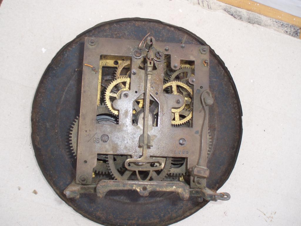

3 Чем отмыть механизм? Чем его смазать? Предыдущий владелец говорил что часы работали просто долго не заводили и они "засохли". В данный момент пружына накручена до отказа а механизм даже без маятника не идет. Подскажите что с ним лучше сделать?

Лучше всего отдать мастеру. Или начинайте читать литературу по реставрации мебели и ремонту часов.

Правильно написал "Алекс",лучше отдать мастеру.Но если хотите сами,то посли отмывки покрываете под, старый цвет ,морилкой. Керамические цифер. и линзу маятника промыть с мылом,ободки протравить и покрыть лаком. Механизм можно промыть в бензине,но лучше спецыальной смывкой(рецепты есть в книгах по ремонту часов,там-же и чем смазать механизм). Пружины перед разборкой обязательно спустить и заснять(зарисовать)как стоят шестерни механизма боя,иначе будет сложно собрать правильно.

Морилку брать такую же как когдато продавали - порошок разводится на воде до нужной консистенции потом покрываем дерево а когда подсохнет вскрываем лаком?
Сейчас продают лаки сразу с цветом что лучше использовать морилку и прозрачный лак или готовый лак с цветом?
Можно ли снимать старую краску не ацетоном как прочитал здесь на форуме а специальной смывкой для красок недавно увидел такая в магазине продается?

Да, часики немало пережили. Это часы фирмы F.M.S. (смотри тему сверху раздела), Германия, судя по механизму где-то 1910-1915 годы. Необычный крупный циферблат, видимо 18см., чаще всего они 15-сантиметровые. Корпус однозначно российского производства, датировать трудно, возможно, что и ровестник. Это было распостраненной практикой завозить механизмы и изготавливать корпуса на месте. Примерно как сейчас машины собирают ))
Теперь по порядку:
+++ ну тут все уже ответили.
+++ Латунные детали я чищу средством для чистки меди и латуни, бывают разных марок, продаются в хозмагах. Говорят, пастой "асидол" того же эффекта можно достигнуть, но сам не пробовал. Эмаль, как правильно заметили, моется мылом.
+++ Профессионаналы используют специальные кислотосодержащие моющие жидкости и ультразвуковые ванны, для того, чтобы механизм "заблестел", но в данном случае можно обойтись мойкой керосином, помогая зубной щеткой и деревянными зубочистками. Механизм, конечно же, нужно будет для этого разобрать, предварительно сфотографировав, чтобы не перепутать расположение шестеренок. После промывки все еще раз промывается в бензине. Смазывать механизм нужно часовым маслом, смазываются только (!) места где оси колес крутятся в платах (узлы трения). Сами колеса, рычаги и тп смазывать ни в коем случае нельзя. Для смазки удобно использовать шприц с длинной иглой. Вместо часового масла можно использовать бытовое, как для швейных машин, только обновлять почаще, хотя бы раз в год.
Перед разборкой обязательно нужно спустить пружины. Делается это так: зажимаете механизм в тисках (или в коленках), надеваете на ось первого барабана часовой ключ. Теперь очень аккуратно: чуть поворнув ключом по часовой стрелке, ослабляете контакт собачки-фиксатора и ее шестеренки, придерживая ключ в таком положении, отверточкой отжимаете собачку и ПОТИХОНЬКУ, по одному-два зубчику шестеренки фиксатора, снимаете завод. Очень осторожно: Ни в коем случае не отвинчивайте пружинку прижимающую собачку, ведь если ключ отпустить при отжатой собачке, пружина его мгновенно раскрутит, поранив вас и поломав шестерни в механизме. Вы даже не представляете, какая там силища. Надеюсь, понятно объяснил, если нет - лучше переспросите перед тем, как делать.

Еще хочу заметить вот что: часы просто офигенно выглядят в своем первобытном запустении )) Если их отмыть, то эффект старины может быть утерян. Может просто механизм помыть и на этом ограничиться? )))

Корпус действительно местного производства заметил по тому что сделан немного кривовато еще посмотрел по форуму и увидел как выглядели фирменные корпуса етих годов шпонированые красным деревом а задняя крышка шпон из корня того же днрева. Мне ети часы продали из одного села под Киевом так что о месте изготовления корпуса даже не могу догадоватся. О том что механизм F.M.S. понял так как там есть клеймо на фото его не видно номер 1656 не знаю является ли механизм действительно изготовлен F.M.S. или ето подделка того времени (так подумал потому что клеймо F.M.S. очень слабо отпечатано)?
Сообщение от Oled Посмотреть сообщение
Я тоже так думаю но если посмотреть в жывую то корпус уж слишком старый если б был метод его немного освежыть (может просто покрыть прозрачным лаком)?
Решил что к механизму сам лезть не буду отдам мастеру но чтобы уяснить некоторые вопросы и чтобы проверить уровень мастера прошу пообсуждать некоторые вопросы.
В низу механизма на пути маятника есть дырка для штифта я так понимаю он там должен быть и останавливать маятник чтобы он далее не отклонялся. Так етого штифта нет нужно ли его ставить и какая его функция?
Также заметил что рычаг на который вешается маятник отклоняется при рабочем ходе не симетрично в обе стороны а больше в право ето я так понимаю какраз и связано с тем штифтом который должен стоять?
Маятник очень тяжелый грам приблизительно 300-400 он такой и должен быть? Не тяжело механизму таким маятником тилимбать?
Как лучше восстановить надпись на цыферблате Le Rio a Paris к стати не могу понять почему она стерта. Я думал подогнать надпись в кореле потом на плотере вырезать надпись из оракала и использовать его как трафарет? Я так понимаю восстанавливать надпись лучше нитро краской, а если попробовать акриловой краской для художников или маслянной (просто нитро на хозяйстве сейчас нет)?
Винт должен стоять,но в вашем механизме поводок стоит выше(видимо менялся повес) и в данном случае он будет мешать маятнику.Мастер может заменить подвес,поводок опустится вниз и винт встанет на место,он нужен для того,чтоб при снятии маятника поводок не соскочил с подвеса.
Это сбита выкачка,мастер исправит.
У меня впечатление,что маятник не родной.Слишком коротки компенсирующие прутки,хотя центральный длинный.Ну ход покажет,если тяжел,ходить не будут.
Она и была нанесена краской.Циферблат керамический,ресуйте чем удобней.Удачи.

Подскажите может кто знает что означают цифры на механизме там написано 54/96 ???
Диаметр циферблата 184 мм.
