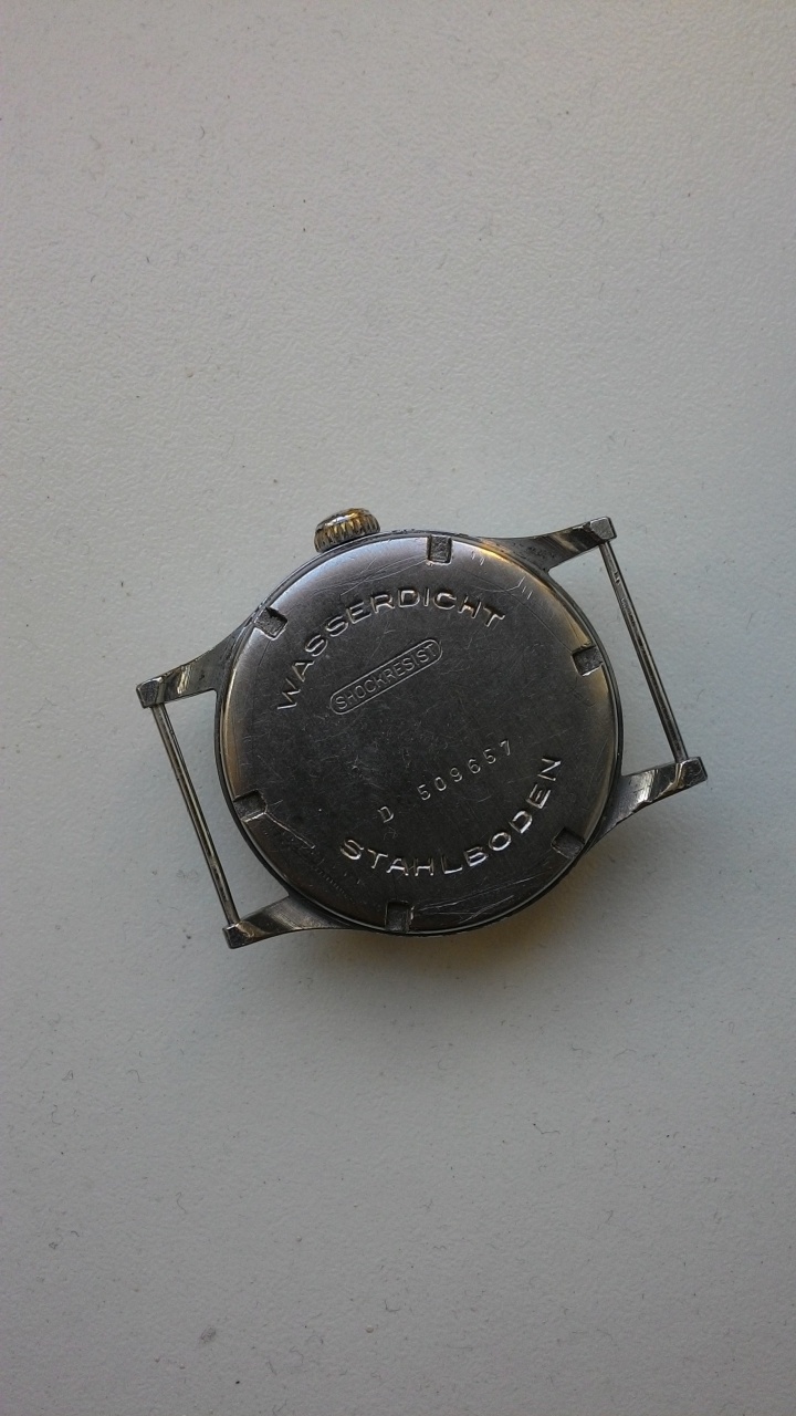

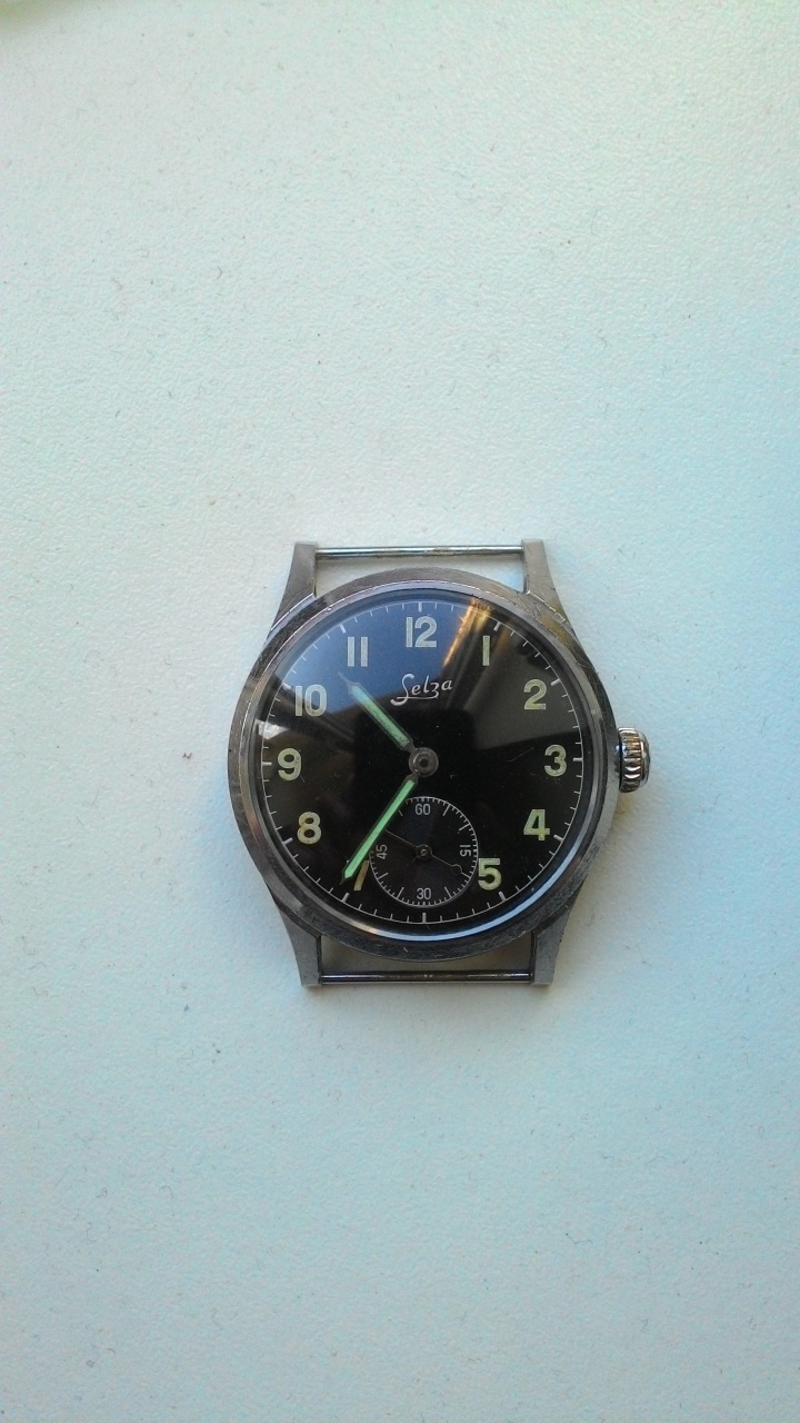

Добрый день, предлагают купить часы трофейные SELZA, продавец утверждает что часы Selza Dienstuhr Luftwaffe, имеют отношение к Второй мировой фойне. Смущает отсутствие DH в номере так как серийник начинается на D. Подскажите пожалуйста насколько интересен данный экземпляр? Что внутри продавец незнает... Интересует мнение специалистов и по цене. Заранее спасибо!

Вас не смущает яркий люм на стрелках? По времени выпуска там должен быть тритий, он бы столько не прожил. Если его удаляли и наносили люминофор, значит часы вскрывались, как минимум для этого и мех не должен быть загадкой для хозяина. Я уж не задаю вопрос про цифер.

Светомасса по утверждению хозяйна была заменяна часовшиком на более новую. А что не так с циферблатом?

Меня вот больше надпись по-английски смущает "shock resist"
Хотя, поправлюсь. Не смущает. А фотографии не отсюда?
http://www.time514.com/IGX/gxSelza1a.jpg
http://www.time514.com/IGX/gxSelza1b.jpg
Они же
http://www.mwrforum.net/forums/showt...17-Selza-watch
Насчет отсутствия Н, это Люфтваффе

Спасибо за ссылки, по номеру это теже часы. Видимо нынешний хозяин тоже когда то интересовался их историей. Сколько можно за них предложить?

А Вас не смущает отсутствие реальных фотографийи наличие заимствованых?
Стоят, думаю, евро 300-400

Во-во. У "продавца" их на самом деле нет!

Спасибо всем, подстраховался и заказал у продавца новые фото. Будем посмотреть придут ли

С циферблатом как раз все хорошо для его возраста. Хотя, если меняли светомассу, могли и его подновить.
