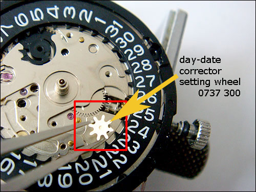

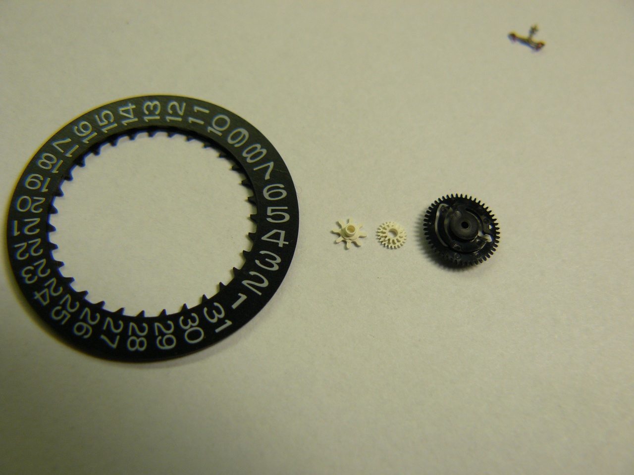

пожалуйста, помогите.
колесо вот это подойдет с 7S36 на 7S26 ?
Старый 12.12.2015, 20:46
Аватар для Dima343
Dima343 Dima343 вне форума
Регистрация: 29.03.2012
Адрес: Украина, Киев
Сообщений: 11,449
Сказал(а) спасибо: 2,490
Поблагодарили 16,083 раз(а) в 5,853 сообщениях
по идее должно

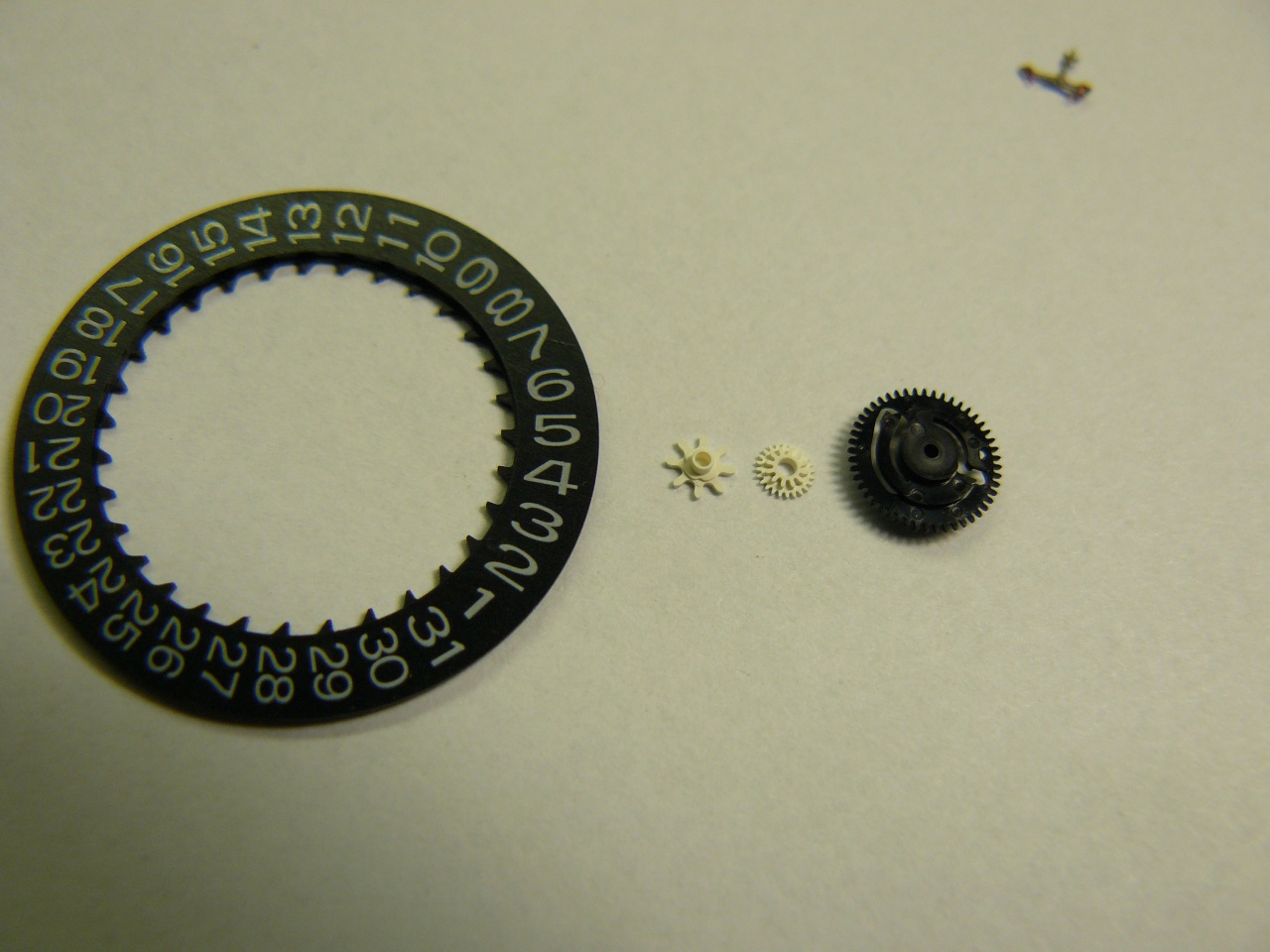

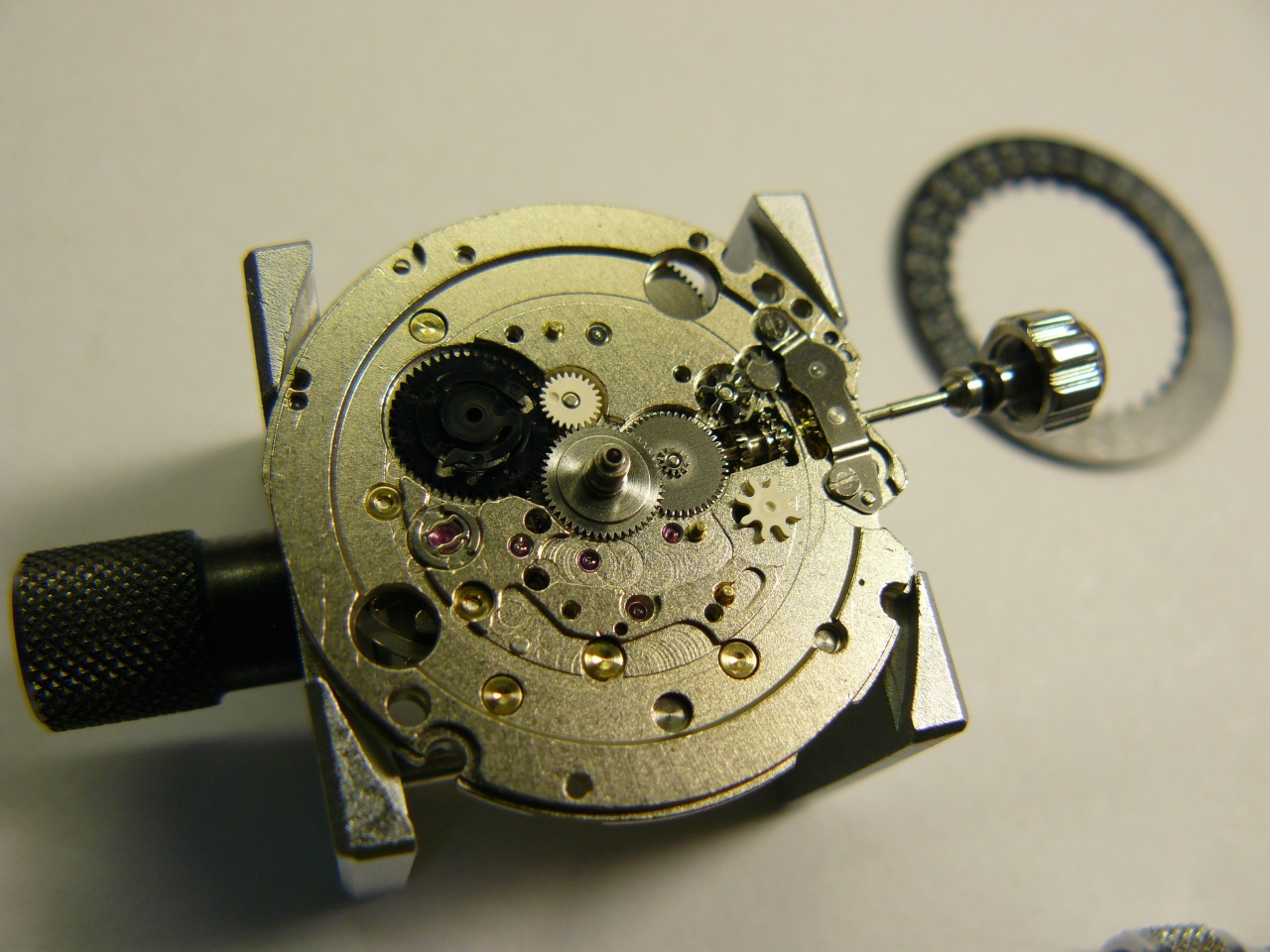

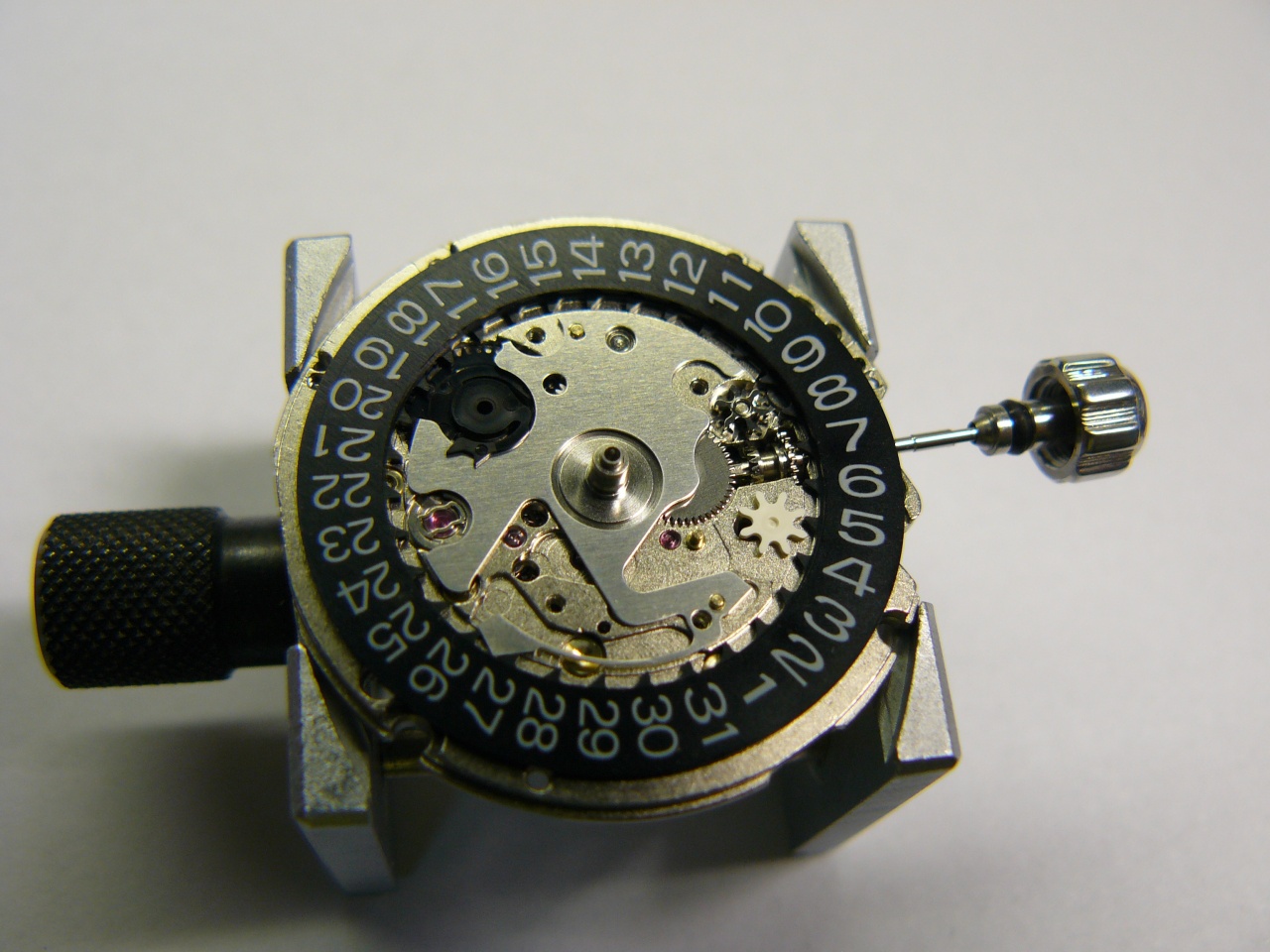

в 6R15 такое же колесико

Сообщение от Dima343 Посмотреть сообщение
Дима, спасибо за помощь.
из пинцета выскочило ))))) я стал искать, увидел вроде в чашке петри лежит. думаю, повезло ))
забыл что там есть похожее колесо...
а теперь пойди найди.
друг часовщик 7S36 мне отдает но я вот думаю, точно ли подойдет...

Сообщение от Anth Посмотреть сообщение

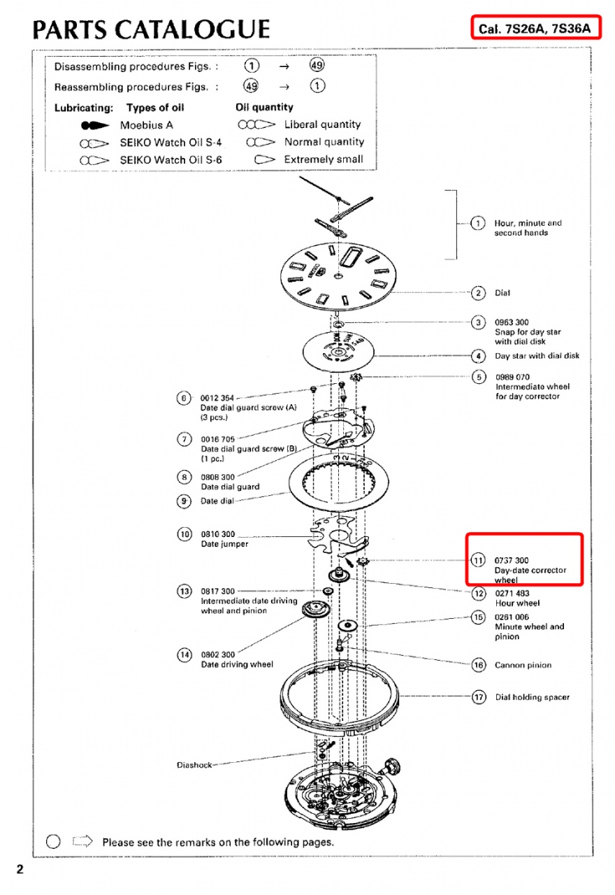

Добрый вечер!
В соответствии с техническим руководством, тот же колесо используется в обоих механизмах.
С уважением, Душан
