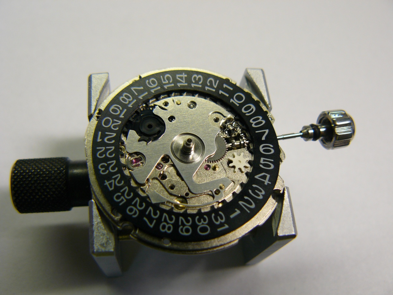

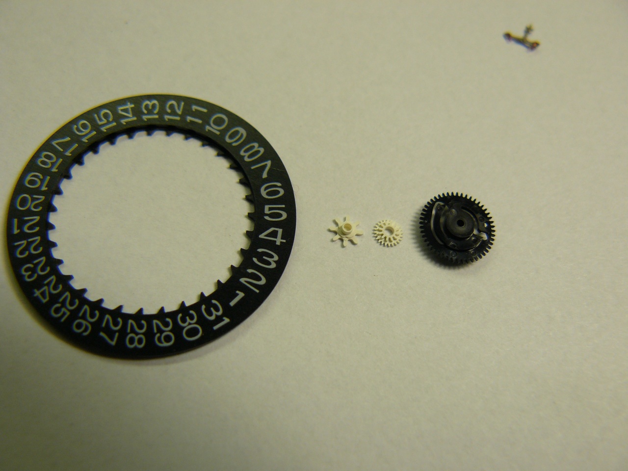

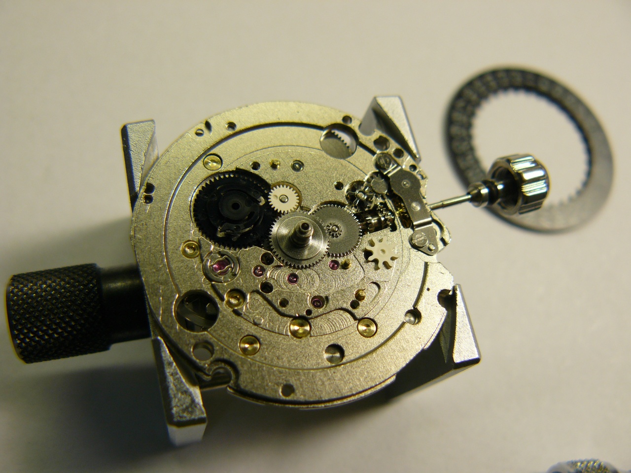

пожалуйста, помогите.
колесо вот это подойдет с 7S36 на 7S26 ?

по идее должно

в 6R15 такое же колесико

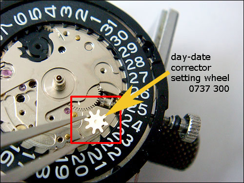

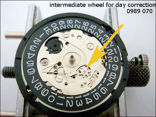

Добрый вечер!
В соответствии с техническим руководством, тот же колесо используется в обоих механизмах.
