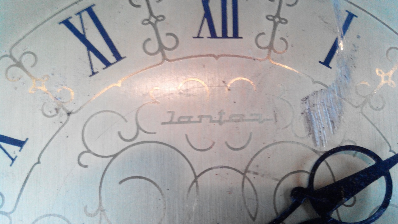

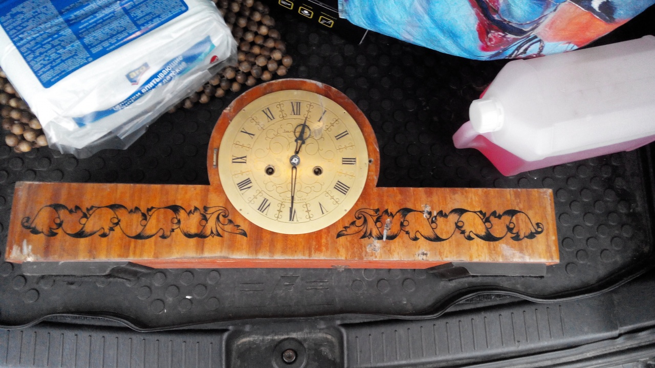

Вчера гулял с собакой и нашел на газоне вот такое чудо (См приложенные файлы)
Пройти мимо не получилось, заныкал в багажник машины, а то дома точно от жены огребу.
Вот только что с этими часами делать не знаю, мне такой монстр точно не нужен. А как писали тут механизм с приставным ходом дюже хорош.
Вот думаю изъять мех, провести проверку на целостность и состряпать самому к нему какой нибудь достойный ящик под старину.
Так что если вдруг кому нужен такой ящик на условиях самовывоза - милости просим.

Механизм, действительно, хорош. У меня тоже "Янтарь" с боем на шкафу стоит, только корпус другой. Вынимайте механизм, осматривайте, выкладывайте фото - обсудим. Можно и практическую помощь в ремонте оказать. А что до корпуса - я бы посмотрел образцы дизайна старинных (и не очень) каминных на всяких там Мешках, Ньюаукционах и т. п., не говоря уже о фотографиях на нашем сайте.

По Гамбургскому счёту, ваш корпус лучший из выпускавшихся, в качестве резонатора звука боя.
Постараетесь найти возможно больший корпус - выиграете в звучании.

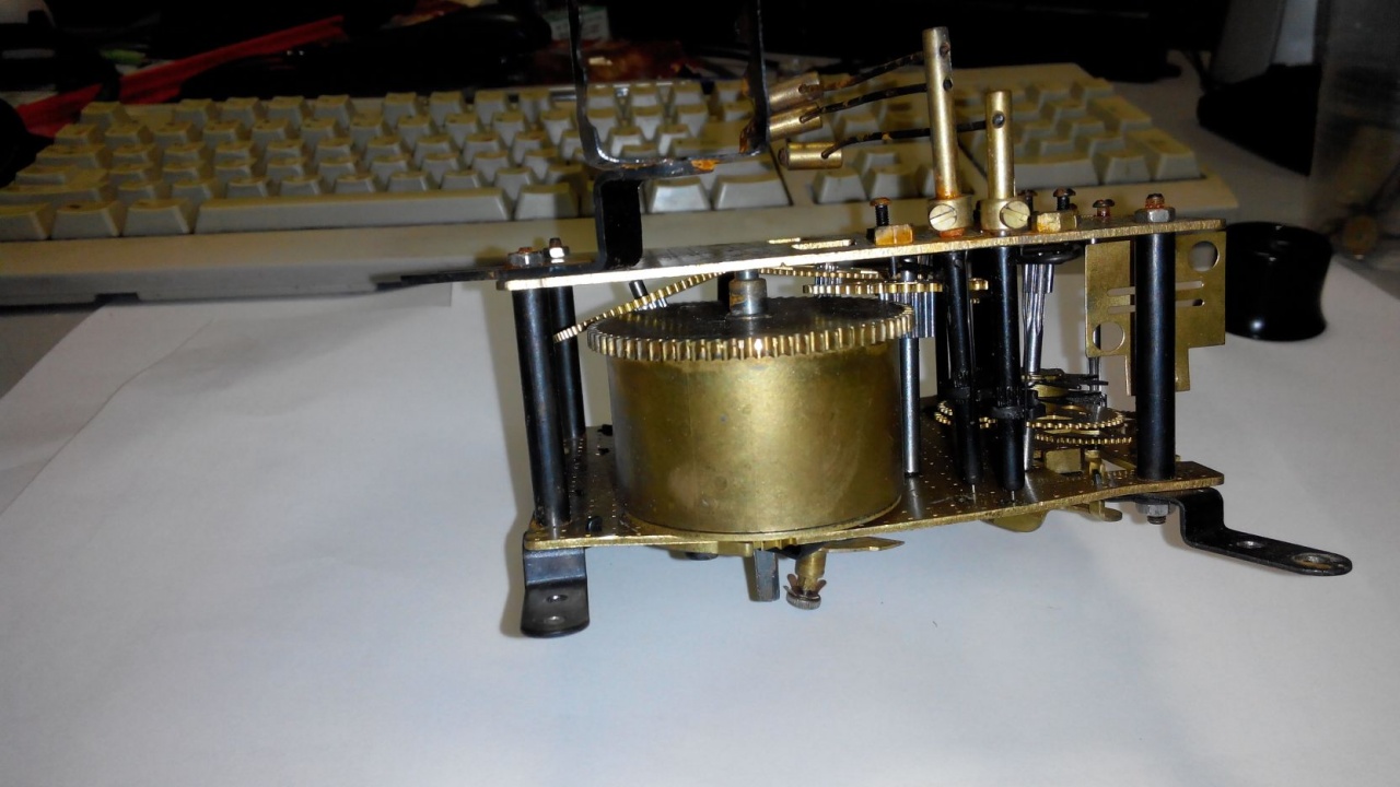

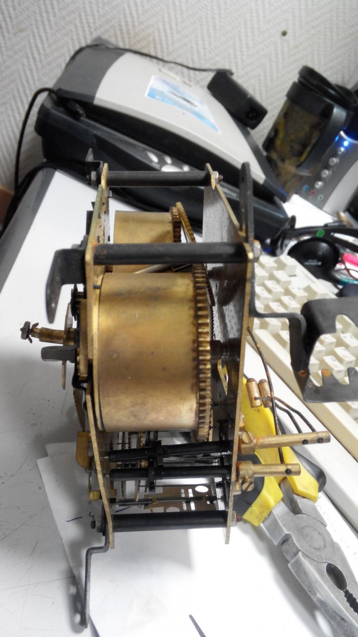

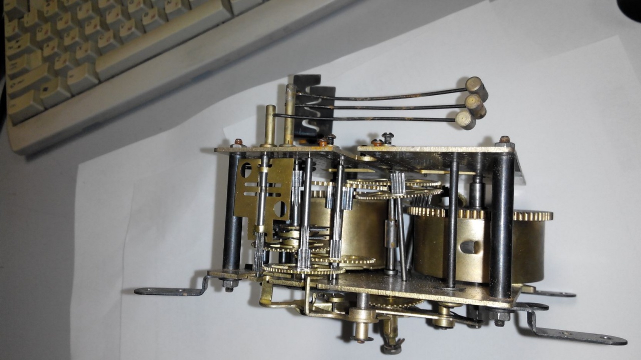

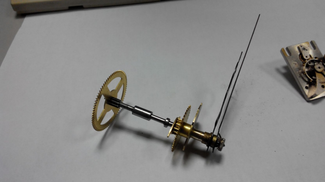

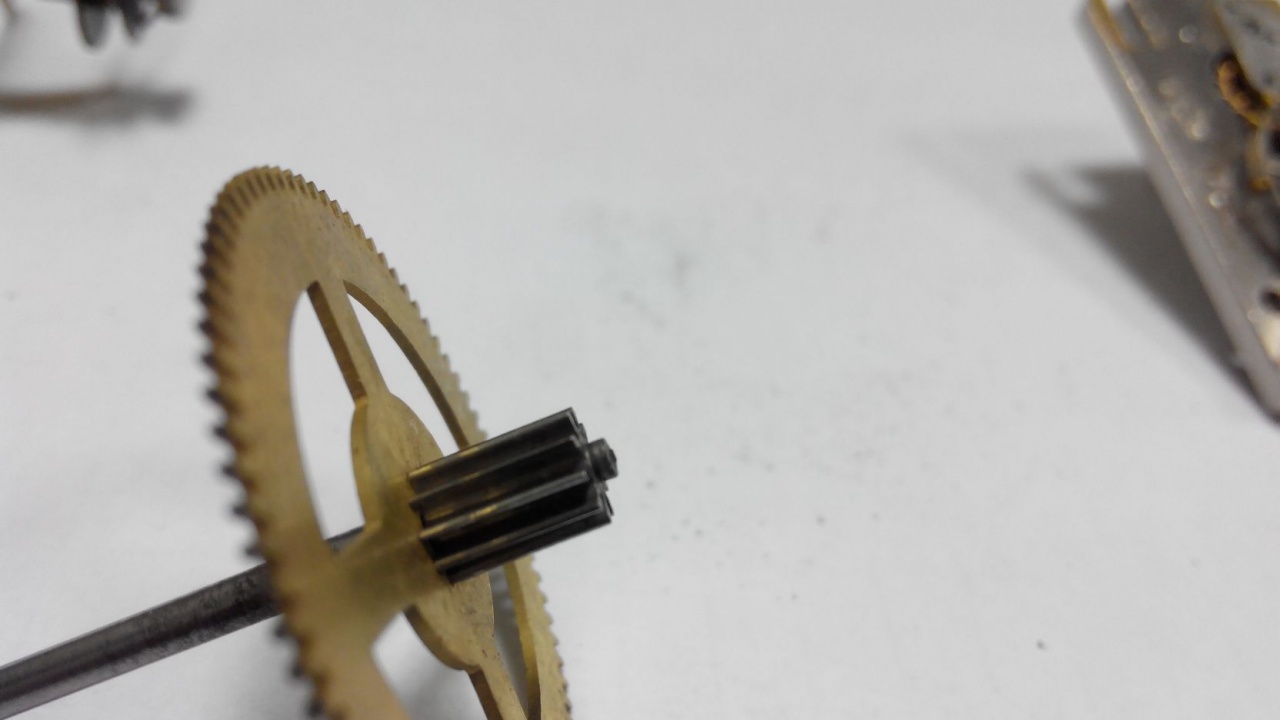

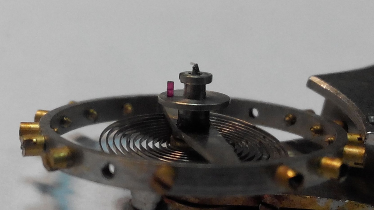

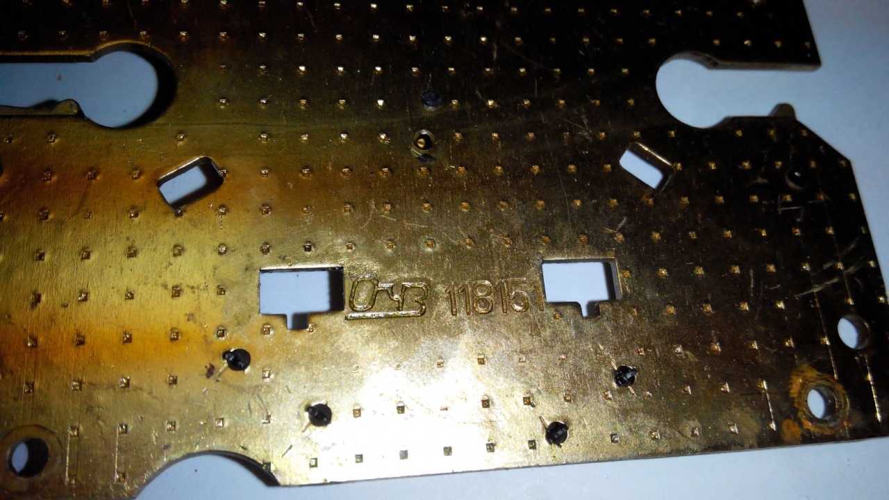

Вчера вынул таки механизм из корпуса, принес на работу и давай крутить вертеть.
Механизм ОЧЗ
фото удалено по п.п. 3.9.
Вскрытие показало, что часы скорее всего прилетели на морду.
Тут я уже снял приставной ход
Видно как сильно досталось стрелкам
Погнуто все что касается стрелок - стальная ось, трубка от часовой шестерни, трубка от минутной шестерни ну и до кучи погнута передняя платина так что повыскакивали шестеренки, у той что стоит перед приставным ходом погнута цапфа, а у следующей слома на напрочь. Но самое печально что сломан приставной ход. Не знаю как это по часовому называется, в простонародье маятник, ну тот который крутиться.У него сломало обе цапфы насколько я понял .
Вчера разобрал , выправил платину, собрал развалившиеся барабаны, и даже собрал на место что можно было поставить. Механизм боя пошел. Сегодня выпрямил все оси, прошлифовал, стрелки крутятся без проблем.
Выправил погнутую цапфу.
Осталось починить отломанную, думаю попробовать засверлить ось и вставить туда иголку подходящего диаметра.
Вот что не смогу - так это починить приставной ход. Надо искать новый маятник, или в этом заменить ось если такое конечно возможно. Оно там все такое маленькое.

а секеундное колесо есть?
если нет, то придется искать донора, возможно и вместе с корпусом

Бедный механизм, кто ж его так?! Варвары! Но, если есть секундное колесо, то остальное хоть непросто, но чинится. Платины правятся, сломанные цапфы засверливаются на токарном станке и вставляются новые. Шахман, или хотя бы баланс найти можно, как и некоторые другие детали. Запчасти следует поискать на Мешке и Ньюаукционе, узел баланса (со спиралью и мостом) я там недавно видел. Кто-то скажет, что овчинка выделки не стоит, а другим будет удовольствием восстановить механизм от такого жуткого состояния. Гонг-то есть или его кто спёр?

Из моих четырёх настольных ОЧЗ корпус самый большой, а звучание самое худшее, корпус массивный и не склонный к резонансу.

А что такое секундное колесо (простите чайника за безграмотность )?
Как я уже писал - платины уже выправил, цапфу выгнул назад, все собрал. Осталось восстановить сломанную цапфу и приставной ход, который как я понимаю придется менять целиком.
Гонг есть в наличии, правда погнут но это не беда. Часы были практически комплектными, не хватало задней крышки и ободка со стеклом. Часы были найдены в раойне теплотрассы где тусуются бомжи, видимо приготовили на раздербан на цветмет. Ну а предварительно их ктото хорошенько покидал. Результат сами видите на фото.
