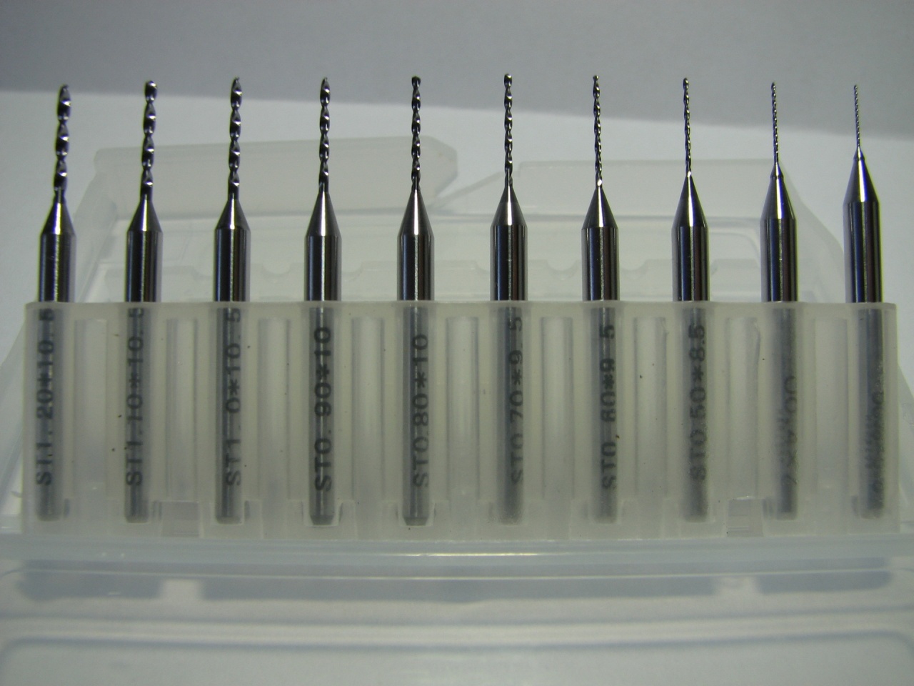

есть микросвёрла, странно, что в мастерских нет.
