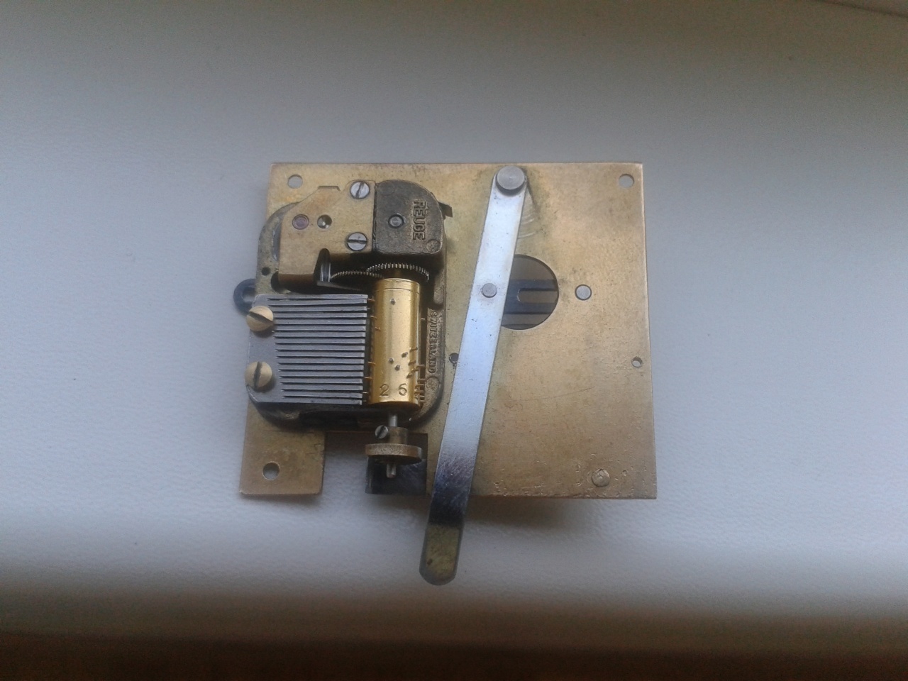

Здравствуйте!
Интересует ремонт данного музыкального механизма.
Вкратце распишу проблему.
При взводе рычагом, музыкальный механизм взводится лишь на второй раз,
что не соответствует первоначальному концепту данного механизма,
поскольку данный механизм соединён с часами, и активируется при
срабатывании будильника, должен отыгрывать свою мелодию, и,
в дальнейшем, активировать другой механизм в часах посредством улитки.
В итоге, происходит это так:
1) Сработал будильник в часах, снялся стопор (это рычажок, который
опускается в центробежный замедлитель проигрывания мелодии) с
музыкального механизма, музыкальный механизм своё отыграл.
2) Часы ушли вперёд, стопор стал на своё место
3) взвести не представляется возможным и теряется смысл и концепт часов, не
представляется нормальным использование усложнений
Если же часы не ушли вперёд с момента срабатывания будильника, и,
стопор ещё не опустился на своё место, и, при первом взводе,
музыкальный механизм ещё доигрывает одну ноту, или чуть чуть как бы
прокручивается, то на второй раз всё взодится.

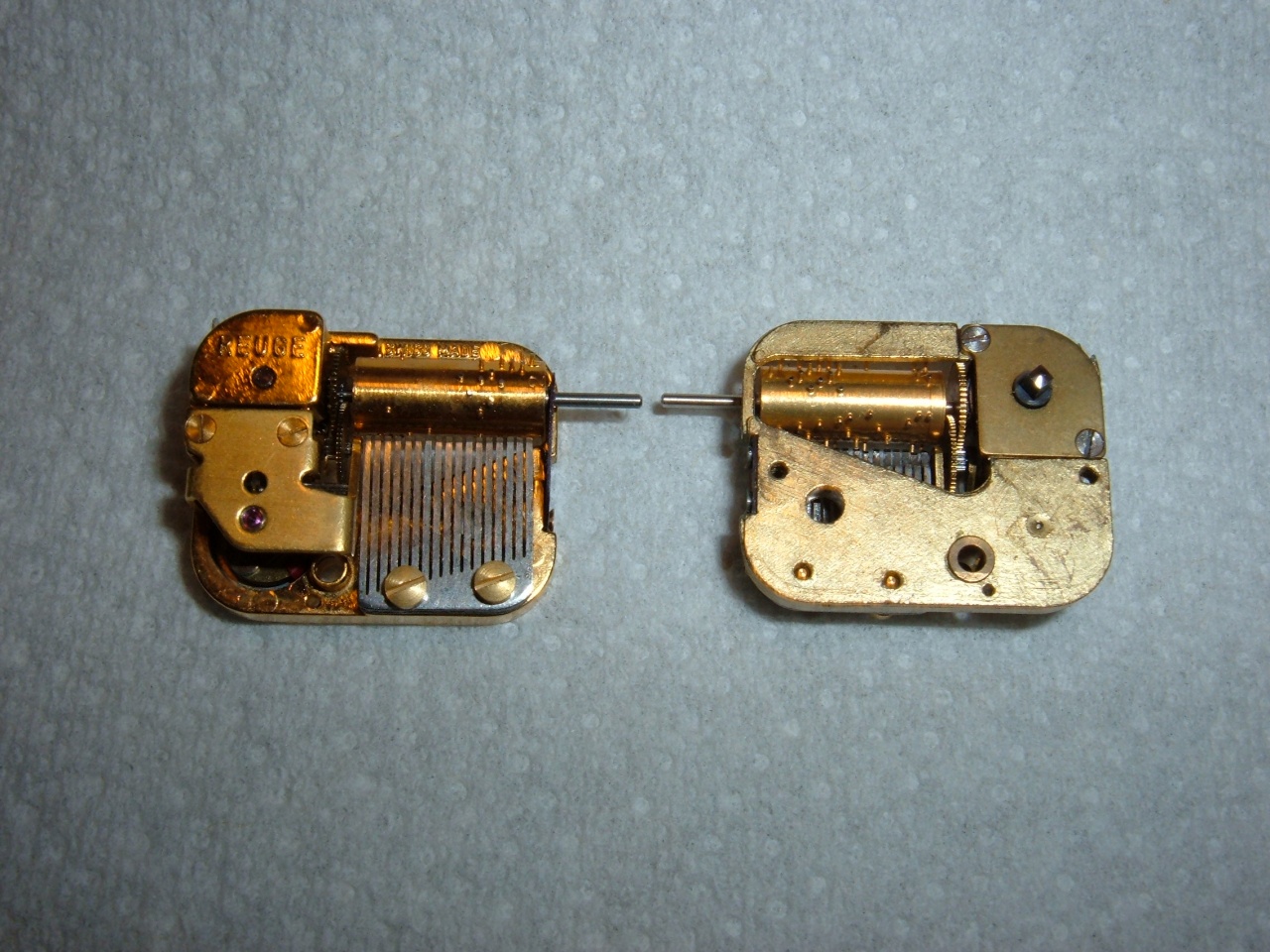

В итоге, суть того что надо решить, это отреставрировать, либо заменить
узел взвода данного музыкального механизма.
Возможно докупить новый оригинальны аналогичный механизм, но отличие
состоит в том, что тут механизм взводится при отведении рычага, который
посредством шестерни и взводит музыкальный механизм, аналогичный же,
предназначен для взвода ключом, и, соответственно необходимо будет
переделать взвод под шестерню и рычаг. Фотография аналога,
который можно докупить, представлена на фото,
где сфотографировано сразу 2 механизма рядом.

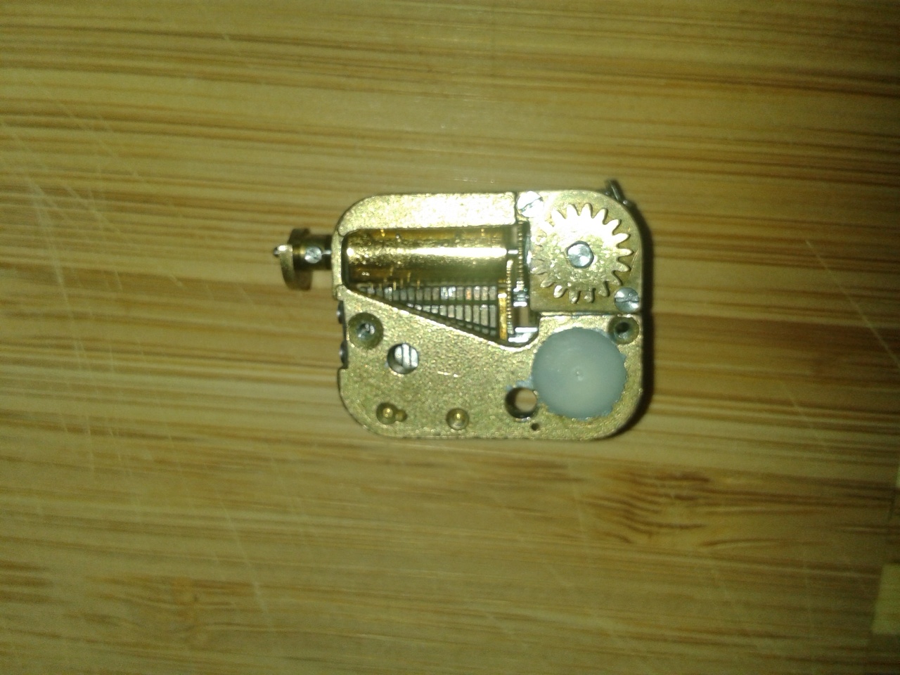

На данный момент, механизм не взводится вообще, по той причине, что отсоединилась пружина от оси.
Так же полагаю что износилась трещёточка
внутри механизма, которая фиксирует взвод.
Интересуют возможные способы решения данного недостатка.

На форуме обсуждался ремонт этой приблуды. Проблема этих механизмов в разбитых отверстиях под валы в узле взвода. Решали вопрос рассверливанием отверстий под валы и установке ремонтных втулок. Поищите по форуму сами эту тему.
